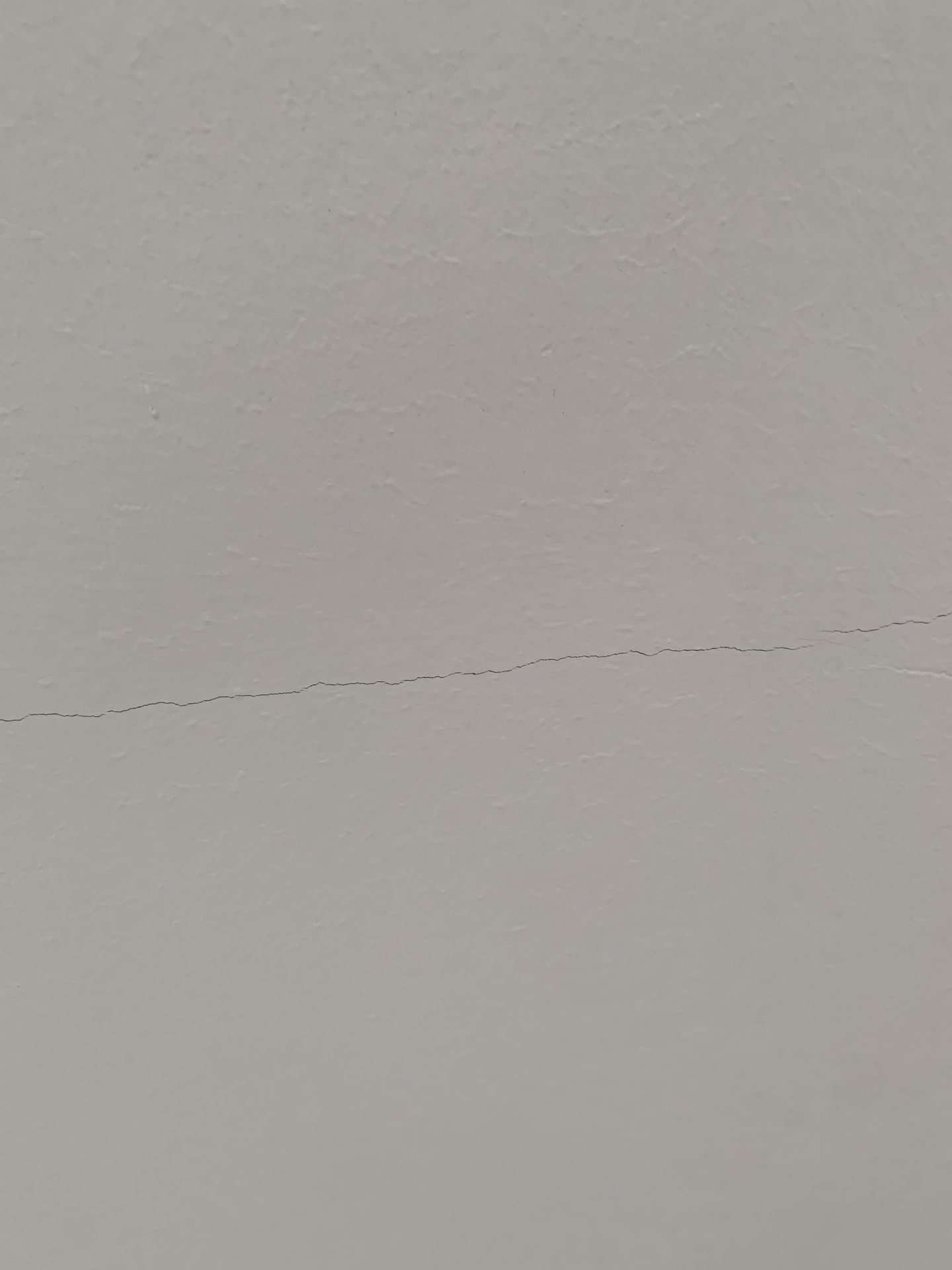

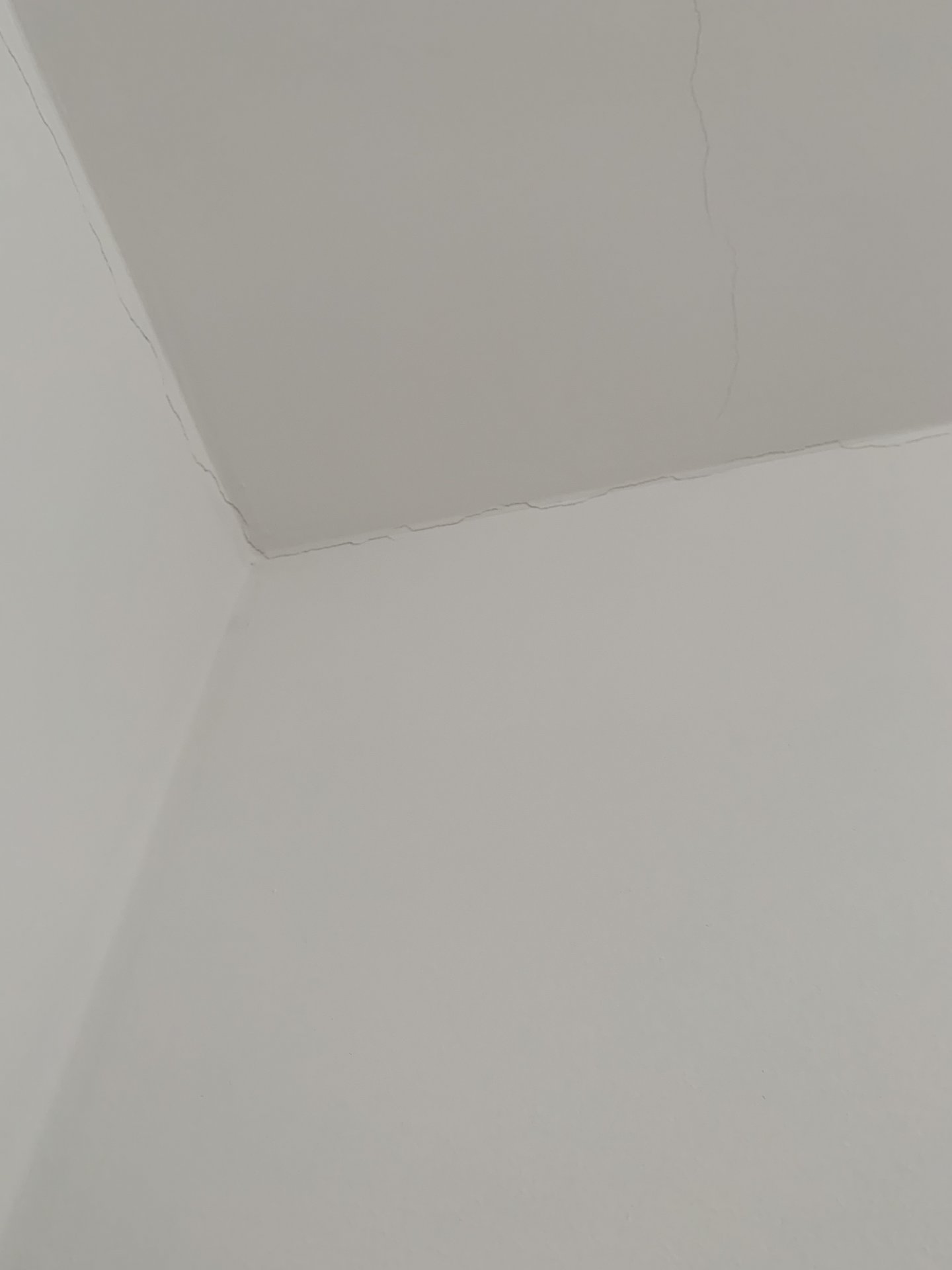

    Nun stellen wir allerdings fest, dass hie und da sich Risse im Putz auftun. In der Regel sind es längliche Risse im Obergeschoss - dort, wo das Mauerwerk in die Betondecke (Flachdach) übergeht. Im ersten Geschoss und im voll ausgebauten Keller sehen wir nichts dergleichen. Die Risse verlaufen in der Regel gerade, und sind 0,5-1mm dick.
    Deswegen wollte ich mal prophylaktisch in die Runde fragen, was ihr davon haltet bzw. mir eure Expertise erbitten. Sind das Setzungsrisse oder kann es sein, dass sich da Spannung aufgebaut hat, weil es gegen Ende der Arbeiten (und aufgrund der vielen Krisen, die damals geherrscht haben) sehr schnell gehen musste, sodass den unterschiedlichen Materialien nicht genügend Zeit gegeben wurde, ordentlich zu trocknen. Dieses Jahr war der Winter ja ungewöhnlich trocken und wir hatten extrem trockene Raumluft (<35% relative Luftfeuchtigkeit), weswegen mein laienhaftes Verständnis mir einzureden versucht, dass es womöglich daran liegen könnte (?). Die Fassade ist absolut intakt, sonst fehlt dem Haus nichts.
    Bitte seht euch die Bilder an, die ich geschossen habe.
    Ich bedanke mich für eure fachkundigen Tipps. Als Laie will ich nicht gleich mit Kanonen auf (hoffentlich) Spatzen schießen, weswegen ich die gerne erst einmal die Lage sondieren will.

    Hier die Bilder:
    742B803D-4B13-437E-9496-6A7D37A583AF.jpeg 742B803D-4B13-437E-9496-6A7D37A583AF.jpeg 3306B69E-B50A-46BB-8450-06BF9144826E.jpeg

    Nein.
    Vereinfacht ja , unterschiedliche Materialien , differente Aufnahme von Feuchte/ Wasser , differente Trocknung und damit verbunden unterschiedlicher Rückgang des "Quellens'
    Gewölbewirkung.
    Du hast zwar nichts zu den Materialien wie Wand / WDVS / Bedachung geschrieben außer Flachdach Betondecke möglicherweise 'Schüsseln' , aber hier sind nur 'Maler nötig ' wobei nach 2 Jahren vermutlich noch kein Abklingen komplett erfolgt ist und es ggf noch weitere Risse erscheinen.

    Das liegt etwas an eurem Nutzerverhalten wie Heizen / Lüften / KWL etc grob 3-5 Jahre , dies liegt auch etwas am Feuchtezutrag während der Bauphase, wenn es nur innere Wände die nicht tragend sind , kannst auch jetzt den Maler beauftragen, allerdings in Unkenntnis der Wandanschlüsse/ Abschluss oben zur Decke können hier noch vertikale später auftreten und ggf Risse horizontal im Öffnungs- Laibungsbereich.

    Nutzungsverhalten ist soweit, denke ich, typisch, da im Obergeschoss lediglich Schlaf- und Kinderzimmer sind: niedrigere Temperatur, Fenster phasenweise gekippt, wenig Einbringung von Wärme und Feuchtigkeit - außer in den Bädern natürlich. Gerade im Übergang zwischen den Bädern und den Gängen sind daher die ärgsten Risse zu erkennen, weswegen ich von Anfang an auf eine auf Feuchtigkeit beruhende Spannung getippt habe.
