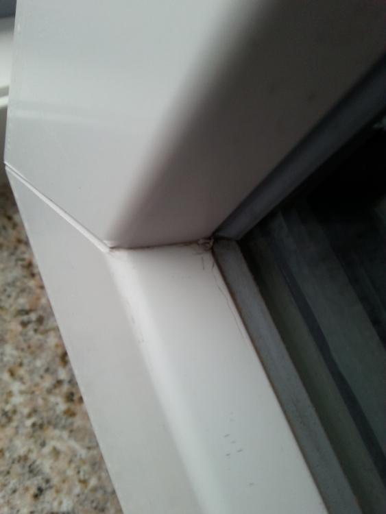

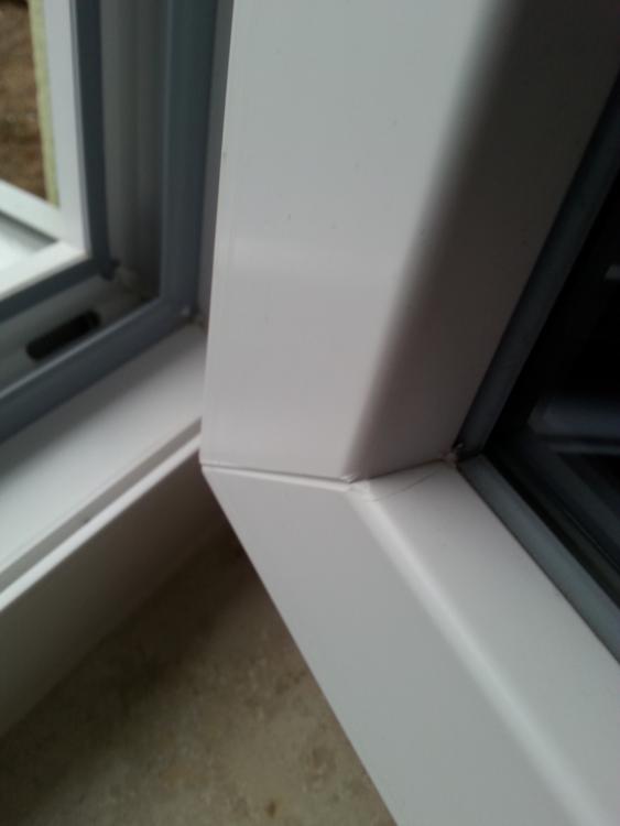

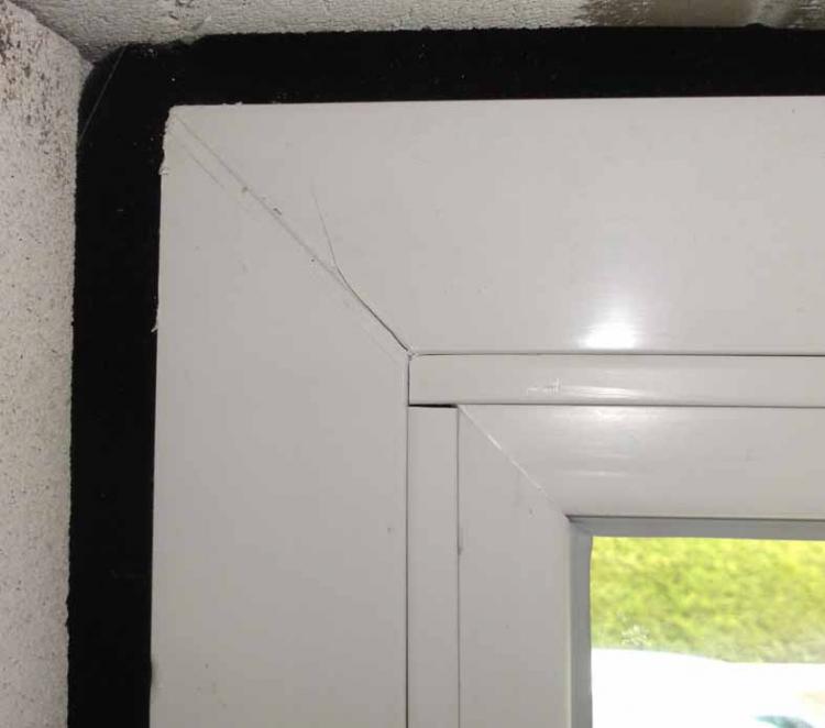

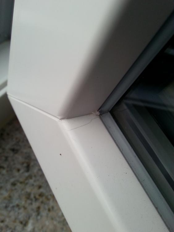

    Hallo Bauexperten,
    im Herbst 2013 wurden in meinen Neubau weiße Kunststofffenster mit Dreifachverglasung eingebaut.
    Im November letzten Jahres habe ich dann an einem Fensterflügel an der Außenseite einen kleinen Riss an der unteren Ecke neben der Schweißnaht entdeckt. Der Fenstermonteur war da und hat auch einen neuen Flügel bestellt, der eingebaut werden sollte.
    Als ich vor einer Woche die anderen Fensterflügel anschaute, musste ich mit Erschrecken feststellen, dass an ca. 3/4 der Fensterflügel ebenfalls an der Außenseite solche kleinen Risse entstanden sind (siehe Fotos). Die Risse sind immer in den unteren Ecken und sowohl bei Einfach- als auch bei Doppelflügeln vorhanden. Als ich den Fenstermonteur damit konfrontiert habe, hat er sich alle Flügel vor Ort angeschaut, Fotos gemacht und will sich nun mit dem Hersteller des Profils absprechen, um eine Lösung zu finden. Den einen Fensterflügel hat er auch erstmal nicht getauscht.
    Dabei war schon von Kratzern die Rede und keinen Rissen. Für mich sind es jedoch eindeutig Risse.
    Hat jemand einen Ratschlag für mich, was die Ursache sein könnte, dass die Risse erst nach einer gewissen Zeit entstehen. Liegt es eher an falschem Einbau oder einem Fehler bei der Produktion der Fenster? Welche Folgeschäden können entstehen, wenn die Fensterflügel nicht getauscht werden?

    Mein erster Gedanke war, dass das Gewicht des Flügels zu hoch ist.

    Jonny, du solltest dir einen sachverständigen dazu nehmen. ich vermute, auch eine mangelhafte gehrungsverbindung die ursache sein kann.

    Dass das Gewicht des Flügels zu hoch ist, glaube ich eher nicht. Immerhin handelt es sich um Standardfenster und dann müsste dieses Fehlerbild doch schon öfter und bei vielen Kunden aufgetreten sein, oder?
    Ist mit Gehrungsverbindung gemeint, ob die beiden Rahmenteile beim Verschweißen im richtigen Winkel sind, also 90 Grad?

    Wenn das Profil bzw. Die Eckverbindung für das Gewicht ausgelegt sind, dann darf das nicht passieren. Das Bild deutet halt darauf hin, dass der Flügel Druck von oben hatte, und dadurch an der starren Ecke der Riss entstand.

    Es kann auch die Glasleiste ein bisschen zu lang sein und übt zu großen Druck auf den Flügel aus. Darf man nicht unterschätzen was da für Kräfte auftreten können.

    Warum und weshalb spielt keine Rolle...
    darüber soll sich der Fenster-Hersteller (auch zu Seinem eigenen Nutzen) den Kopf zerbrechen.
    Das hier offenbar ein Herstellungs oder Material Fehler vorliegt ist doch ein Fakt!
    Warum soll denn der TE einen SV hizuziehen? Wegen einer bereits erfolgten Abnahme?
    Er muss doch nicht die Ursache der Fehler, die als solche doch auf der Hand liegen, aufklären.

    Wie ich aus dieser und den anderen Antworten herauslese, ist mit größerer Wahrscheinlichkeit schon bei der Herstellung ein Fehler passiert, der zu den Rissen führte und nicht erst bei der Montage der Fenster auf der Baustelle.

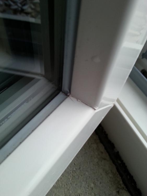

    Heute auch bei uns einen Riss im Rahmen einer Festverglasung entdeckt. Fenster ist erst 6 Monate drin... Muss das ausgetauscht werden?

    ...der Fensterbauer zeigt sich in unserem Fall kulant (?) und tauscht das Fenster aus...

    In meiner Angelegenheit war nun ein Vertreter vom Hersteller vor Ort.
    Zuerst wollte er die angeblichen Kratzer mit einem Tuch wegreiben, was ihm jedoch misslang. Wie denn auch, es sind ja eindeutig Risse.
    Danach hat er mir irgendeinen Unsinn erzählt, dass sowas nicht schlimm sei usw. Erst als ich sagte, dass ich einen Gutachter dazuholen würde, wenn er nichts machen will, bot er an die betroffenen Fensterrahmen auszutauschen. Er gab dann als Begründung an, dass es wohl bei der Herstellung einen Fehler bei der eingesetzten Granulatmischung gab. Ob da was wahres dran ist, kann ich nicht beurteilen.
    In vier Wochen sollen neue Rahmen kommen. Ich werde nun auch die übrigen Fensterrahmen beobachten, ob dort nicht auch noch Risse auftreten.
