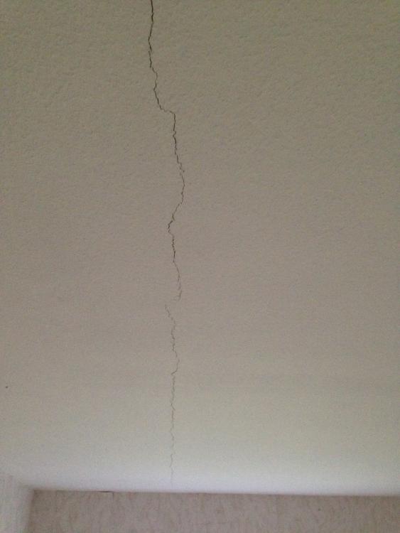

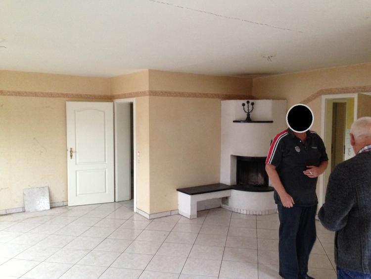

    Hallo miteinander,
    zugegeben, eigentlich bin ich hier nicht ganz richtig, da ich keinen Neubau beabsichtige sondern mit dem Gedanken spiele, eine Immobilie aus der Zwangsversteigerung zu erwerben.
    Das Objekt ist Baujahr 1998 und besteht aus 3 abgeschlossenen Wohnungen, die ich vermieten würde.
    Der allgemeine Zustand des Objekts ist unterdurchschnittlich, jedoch gemessen am zu erwartenden Preis soweit in Ordnung. Die Erbauer waren laut Aussage von Nachbarn Chaoten.

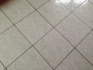

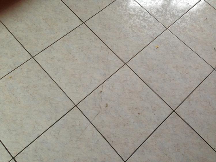

    Was mir jedoch Kopfzerbrechen bereitet, sind Risse in den Decken. und Fußböden.
    Die Risse scheinen entlang der Deckenelemente zu verlaufen, da anscheinend keine Verbindungen verbaut wurden. In dem Zusammenhang sei auch erwähnt, dass das Objekt über eine Fußbodenheizung verfügt.
    Da sich hier die meisten Experten tummeln, die Frage an Euch:
    Drohen mir da ernsthafte Probleme oder handelt es sich lediglich um einen kosmetischen Mangel?

    Wenn das eine Zwangsversteigerung ist, dann gibt es doch ein Gutachten? Ansonsten brauchst du einen Gutachter vor Ort, was soll man aufgrund von drei Bildern Belastbares sagen?

    Die Deckenrisse sollten wirklich von einem Gutachter (Statiker) vor Ort angeschaut werden. Das sieht komisch aus.
    Wenn es Fertigteildecken sind ist da zu viel Bewegung (gewesen?), wenn es Filigrandecken sind wären mir die Risse zu breit.
    Vor allem scheint der Deckenriss im großen Raum(Bild 2) mitten in der Decke zu enden. Sehr merkwürdig.

    sieht nach filigranplatte aus. fliesen auf fussbodenheizung, der riss ist wahrscheinlich im estrich, der muss nicht von der decke ausgehen, evtl. fehlende fuge im estrich.

    Es sind Fertigteildecken, laut Aussage eines Nachbarn verlaufen sie genau zwischen den einzelnen Elementen.
    Mal schauen, ob ich auf die Schnelle noch einen Statiker auftreiben kann.

    dann werden das wohl risse in den gespachtelten fugen der elementstösse sein! das tüv-gutachten kannst du knicken.

    Möglicherweise fehlt die Stoßfugenbewehrung oder die Zulage auf der Filigranplatte.
    Und wenn da schon geschludert wird (wo eigentlich jeder weiß, dass es wichtig ist), würde ich in den Rest nicht so viel vertrauen haben.
    Alles nur Mutmaßungen. Aber die Aussagen der Nachbarn aus Ihrem Eingangsbeitrag #1 würden mich da bestärken.
