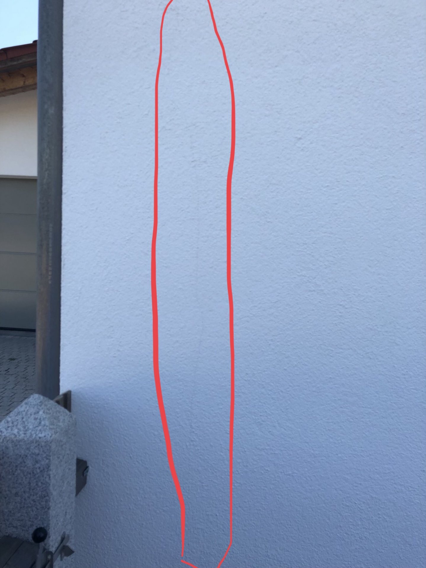

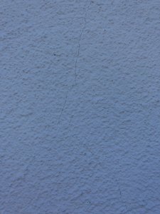

    Hallo.

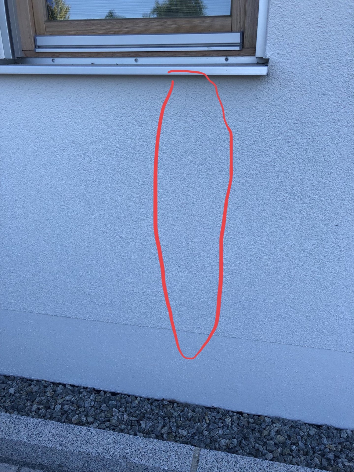

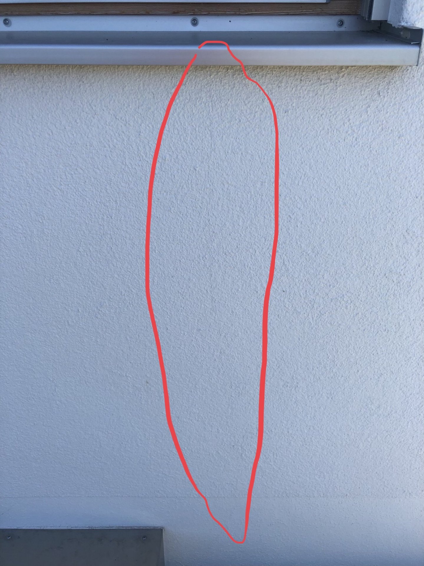

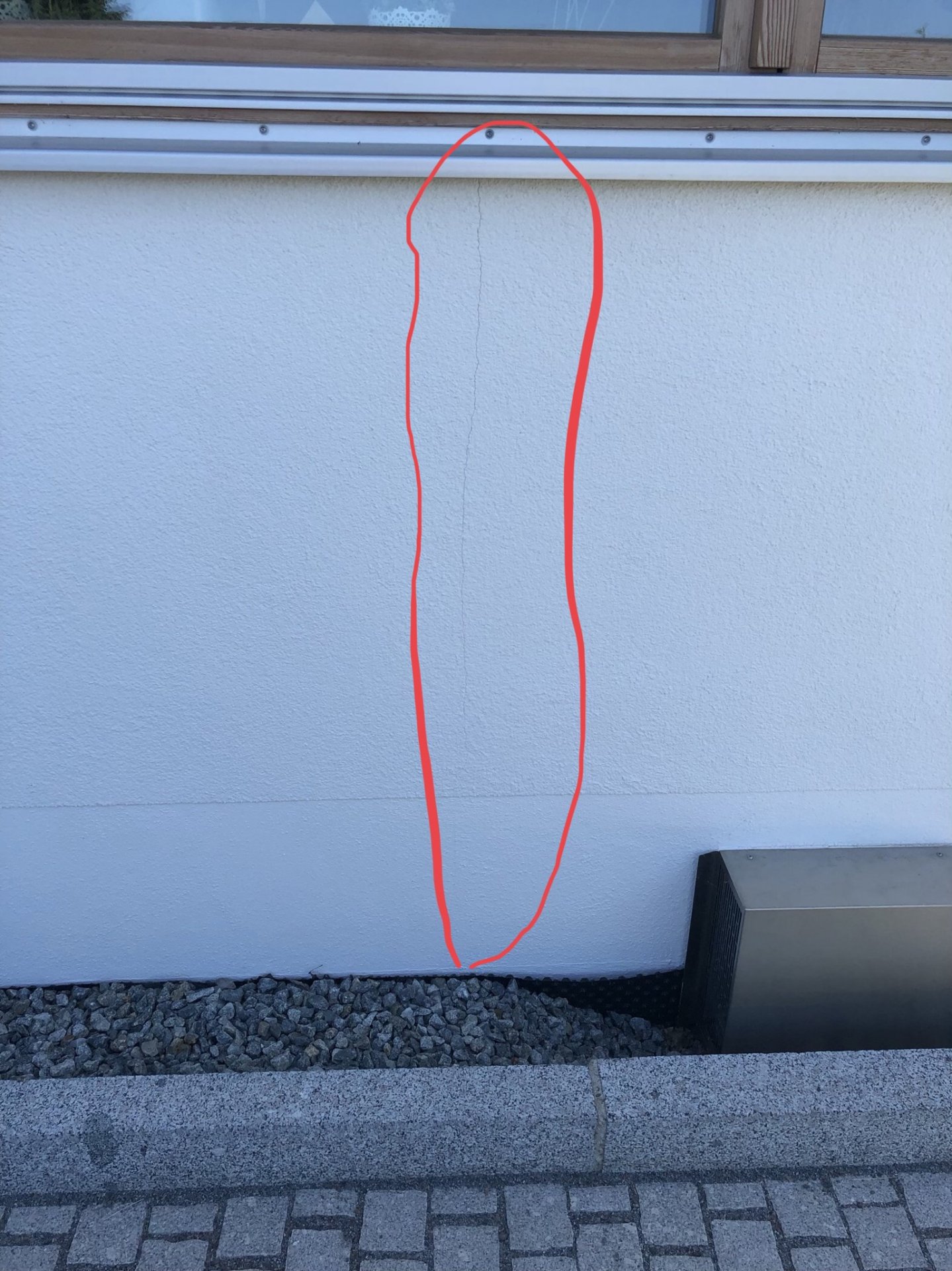

    Unser Haus (Neubau, 7 Jahre alt, seit 6 Jahren verputzt, Ytong) weißt speziell an der Nordfassade div Risse im Putz auf. Diese sind, bis auf einen, erst in den letzten Monaten gekommen.
    Die Bodenplatte steht auf einem Glasschaum-Schotter „Fundament“ welches ca. 1 Meter über die Bodenplatte zu allen Seiten hinaus ragt.
    Könnt ihr mir sagen woher die Risse nun kommen und was man dagegen tun kann? Habe das Gefühl es werden immer mehr.
    Schöne Grüße

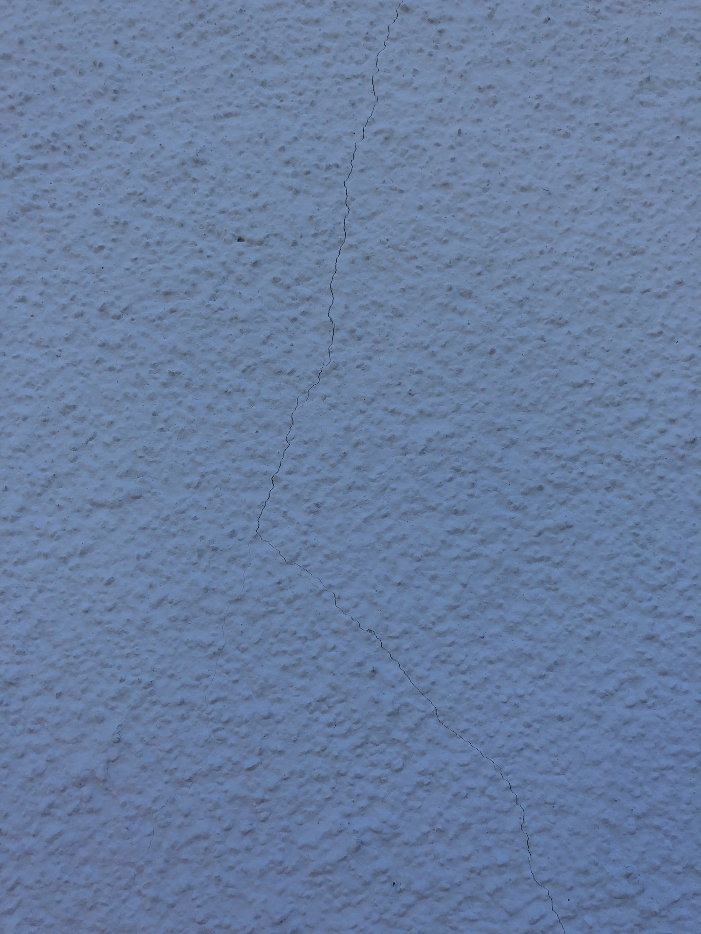

    Hab ich mir fast gedacht. Ich tippe da, aufgrund des Rissbildes, erstmal auf Putzrisse, also auf Risse die im Putz entstehen und nicht auf durchgerissenes Mauerwerk das den Putz mit durchreisst (das sieht idR deutlich anders aus). Das Problem ist seit längerer Zeit bekannt und dagegen hilft eigentlich nur eine vollflächige Armierungslage.

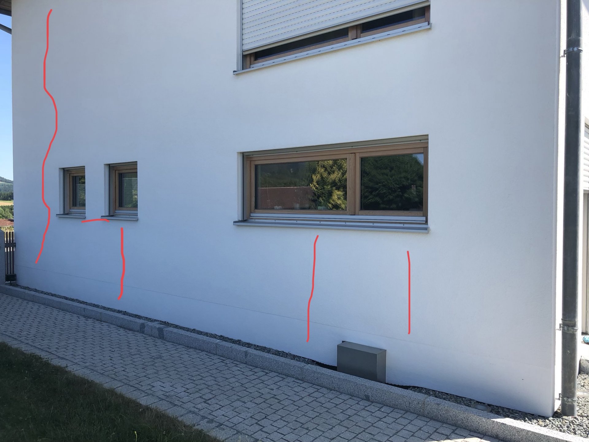

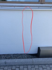

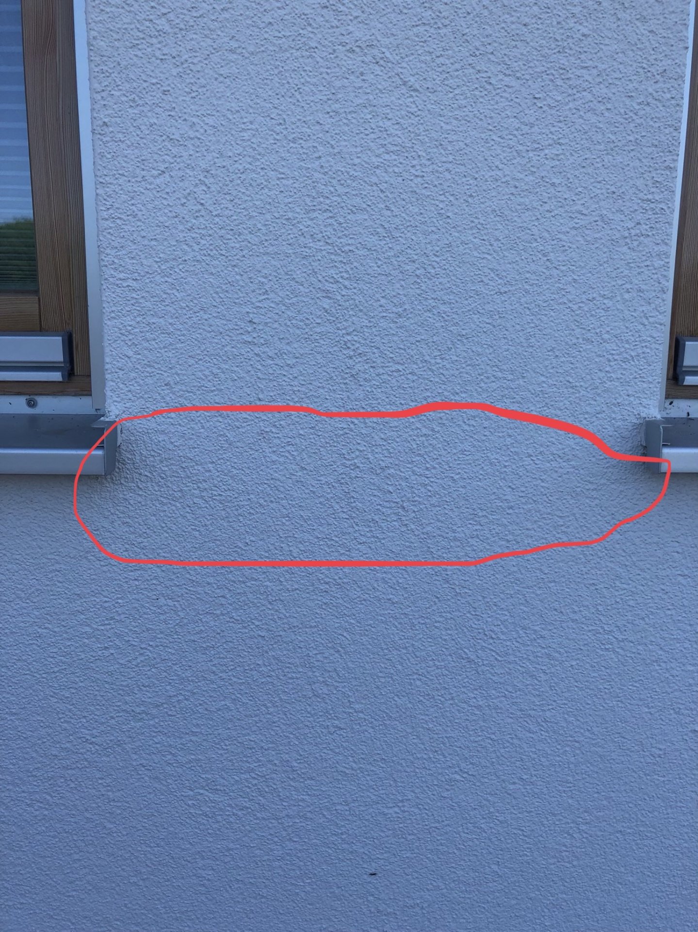

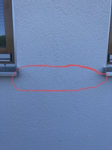

    Wie deutest du den breiten Riss unter dem langen Fenster auf Bild 2. der ist deutlich breiter wie die anderen und klar zu sehen. Der Riss ist schon seit 2 Jahren da. Verändert sich nicht.

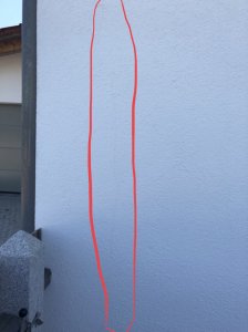

    Und der am linken Hauseck geht vom
    Boden bis zum Dachstuhl. Der ist erst kürzlich aufgetreten.
    Wie kann man das ganze beheben oder da Ruhe reinbringen? Es kommen immer mehr.
    Muss man die ganze Hausseite neu verputzen oder kann man es so lassen und nimmt es so hin?

    Das sind alles keine Risse die auf ein statisches Problem hinweisen. Wenn sich da wirklich was bewegen würde, dann gäbe es nicht nur aussen Risse, dann gäbe es komplette Durchrisse, meisst treppenförmig und/oder diagonal und auch deutlich breiter als nur ein Haarriß. Dass sich die gewöhnlichen Putzrisse (durch Spannungen in der Putzlage) noch mit ein paar anderen Ursachen wie Materialwechseln im Untergrund, etc. überlagern kann sein, das ändert aber nicht viel an der Situation.
    Risse bis 0,3mm sind in den nicht armierten Aussenputzen übrigens nicht einmal im neuen Zustand ein techn. Mangel (aber evtl. ein optischer Mangel).
    Viele Putzrisse werden übrigens oft nur sichtbar, also die waren da schon länger, aber man sieht sie erst wenn die Farbe versprödet/abwittert und dann durchreisst.
    Bei der Rißsanierung muss erst einmal bedacht werden, was denn da der Zweck der Übung ist. Wenn es einen optisch nicht zu sehr stört, dann kann man das erstmal so lassen und einfach nur im Auge behalten. Es ist nämlich so, die Sanierung kostet praktisch nicht mehr wenn man da erstmal abwartet und erst tätig wird wenn sich da erste leichte Folgeschäden zeigen. Die Chancen stehen gut, dass da bis auf die unschöne Rissbildung erstmal nicht viel passiert und das dann auch noch erst in vielen Jahren.
    Man würde bei der sofortigen Sanierung evtl. nur einen Folgeschaden verhindern den es nie geben wird. Im Idealfall bekommst das sogar noch so lange durch bis der Anstrich ohnehin fällig wäre (also eh ein Gerüst benötigt wird).
