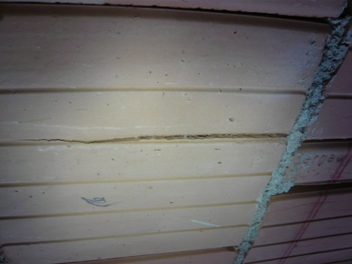

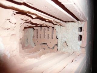

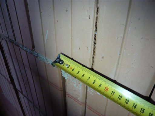

    Hier ein paar Bilder von unserem Murks!
    Ein gutes Beispiel für vollflächiges und kantenbündiges Mauern;-)
    So in etwa sehen die Risse aus. In einer Wand ist fast jeder Ziegel in der 6. Schar gerissen. Darüber oder darunter kaum.
    Wir tippen auf schlechte Mörtelqualität in Verbindung mit den Mörtelbändern. Der Mörtel versagt und sprengt die Ziegel.
    In ein paar Tagen kommt ein Bausachverständiger der uns hoffentlich weiter helfen kann.
    Vielleicht hat trotzdem noch wer eine Idee für die Ursache.

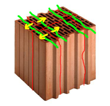

    Der Mörtel versagt doch nicht in Wand-Längsrichtung! Wenn er versagt, dann in Wanddickerichtung. Die Auflasten bewirken Querzug- und nicht Längszugspannungen. Die Bilder zeigen auch keinen NF sondern einen Zahnziegel, B= 30,0 o. 36,5 (vermutlich).

    Das ist schon klar, dass Auflasten hauptsächlich Querspannungen verursachen. Es ist nur sehr schwer die Risse im Ziegel zu fotografieren. Ich hab versucht die Risse auf dem Ziegel einzuzeichnen (Rot). Mörtelbänder (Grün). Querkräfte (Gelb)

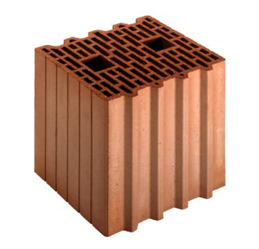

    Der Ziegel ist ein Wienerberger POROTHERM 30 N+F!
    Die Lage der Grifflöcher und Mörtelbänder würden meiner Meinung nach dieses Rissbild hervorrufen.
