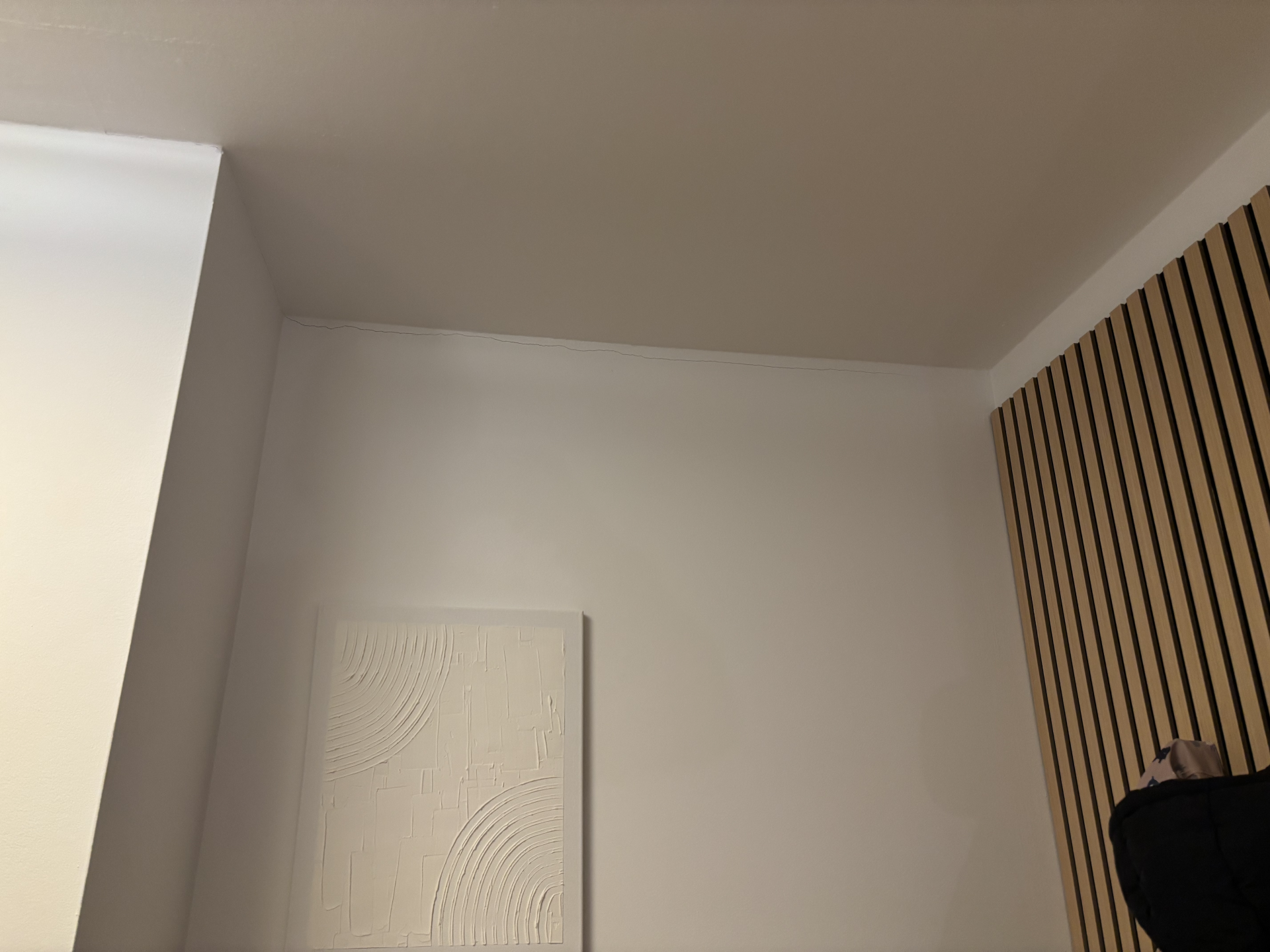

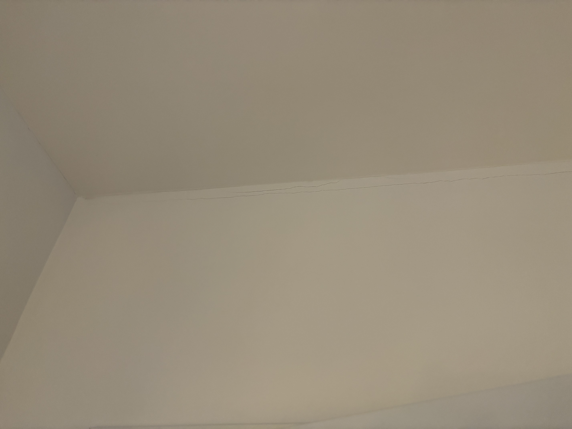

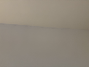

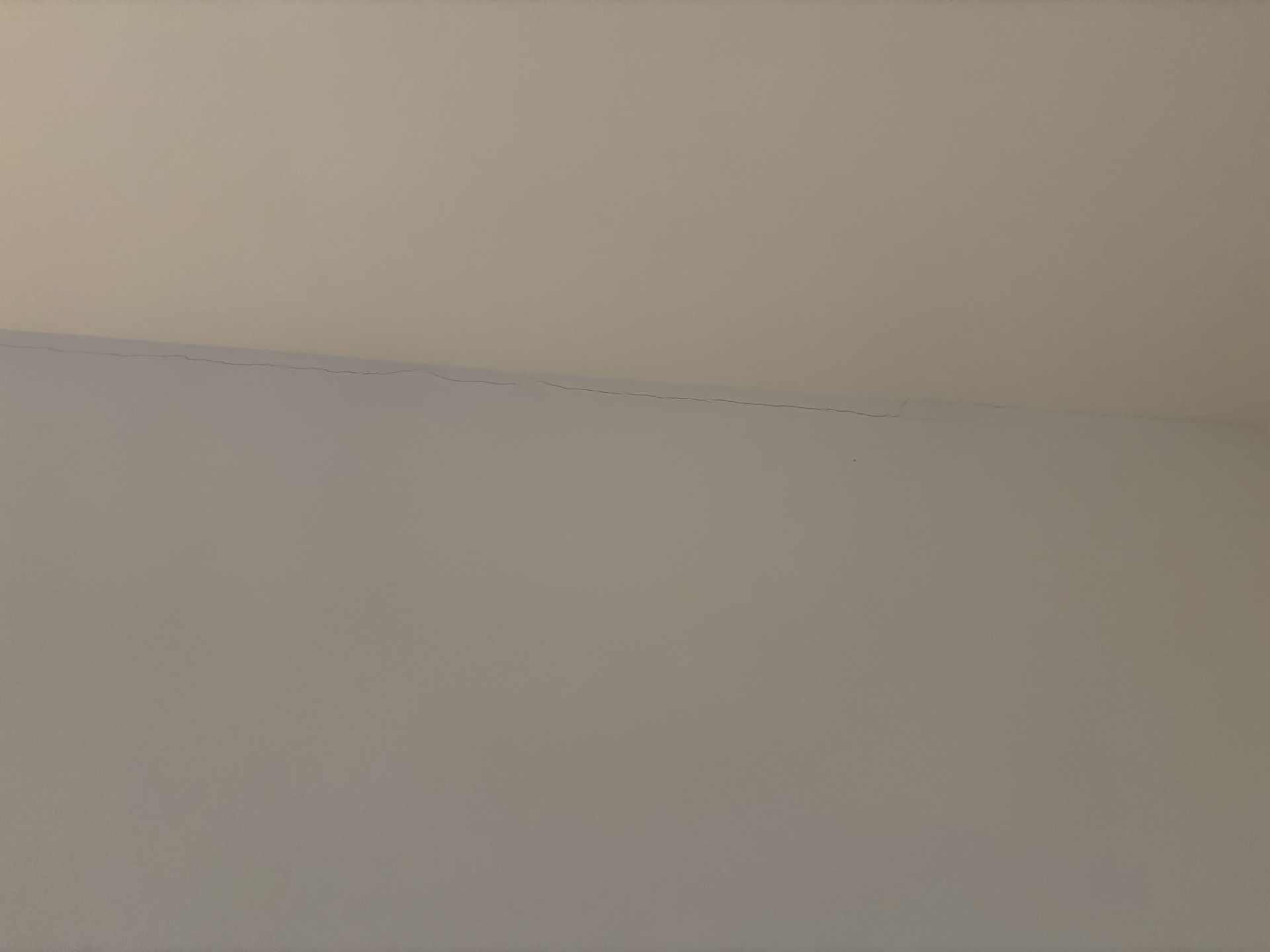

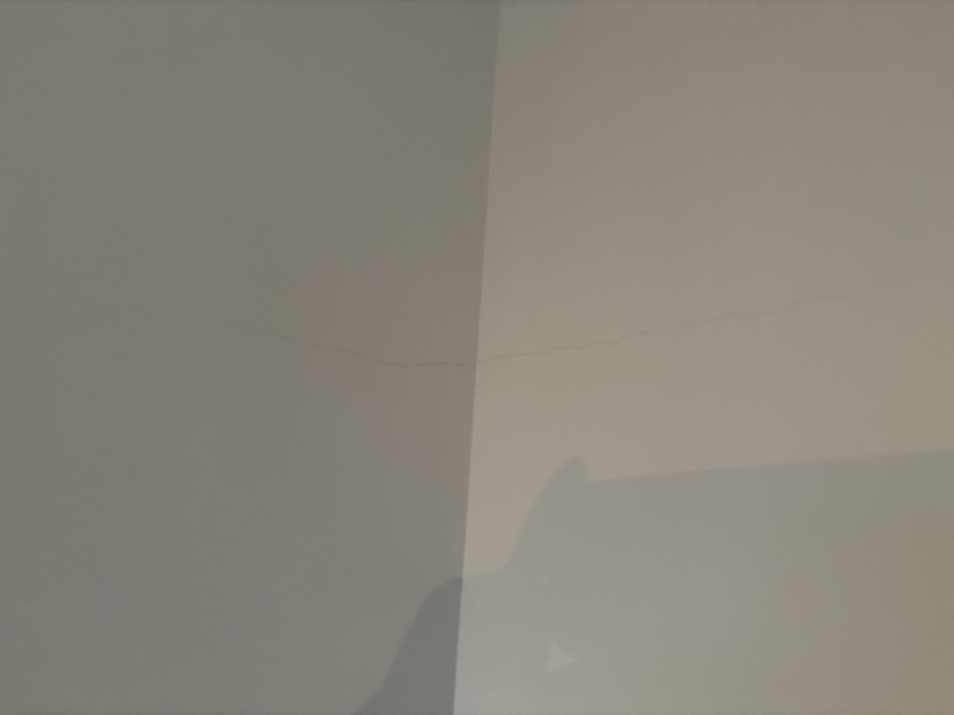

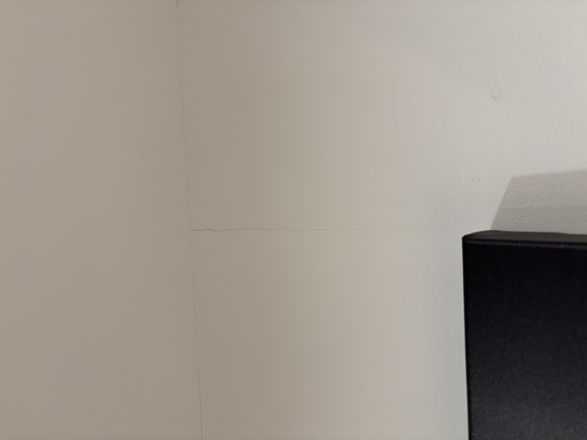

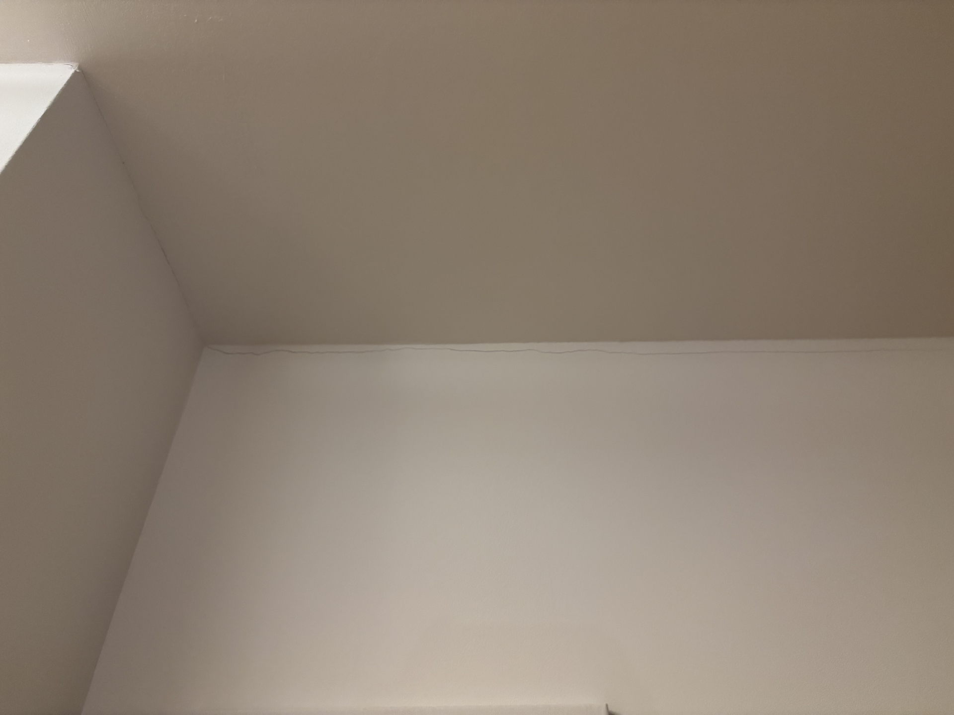

    Hallo liebe Community!
    wir haben 2024 unseren Neubau bezogen.
    Gebaut wurde mit einem regionalen Bauträger.
    Wir wissen dass Risse im Innenputz bei einem Neubau normal sind (Setzrisse)
    Allerdings kannten wir die bisher nur dort, wo Decke auf Mauer trifft.
    Bei uns allerdings treten die Risse mittlerweile auch mittig der Wand auf. Horizontal sowie Vertikal. z.T. größer, als bisher bekannt.
    Hat hier jemand Erfahrung und kann uns mitteilen, ob das soweit normal ist?
    Es handelt sich um massive Bauweise (EG & OG) sowie Q4 Putz den wir geschliffen und dann gestrichen haben.
    Vlies oder Tapete haben wir nicht angebracht.
    Vielen Dank für Eure Einschätzung
    Viele Grüße
    Andre
  2. #2 Fabian Weber, 31.01.2025
    15.109
    5.839
    Nein die sind nicht normal.
    Zeig die Mängel beim Bauträger an, der muss sich kümmern.
  3. #3 petra345, 31.01.2025
    4.911
    921
    Zwischen Wand und Decke sind nicht unbedingt Setzrissen. Es kann auch eine Decke sein die schüsselt. Besonders im obersten GEschoß treten solche Erscheinungen auf.
