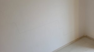

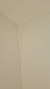

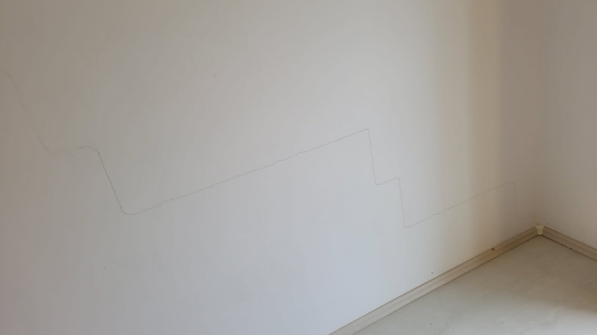

    Guten Tag
    Meine Frau und ich stehen vor der Entscheidung uns ein Haus zu kaufen.
    Das Haus ist von 2013 und so wie wir uns es wünschen.

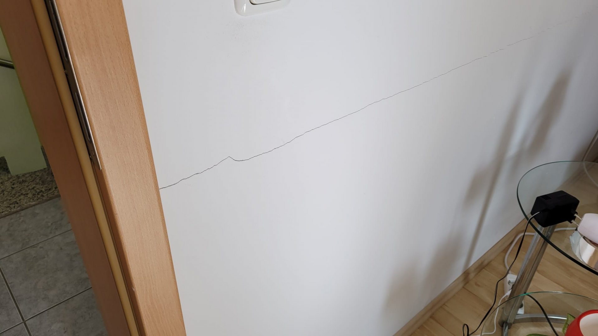

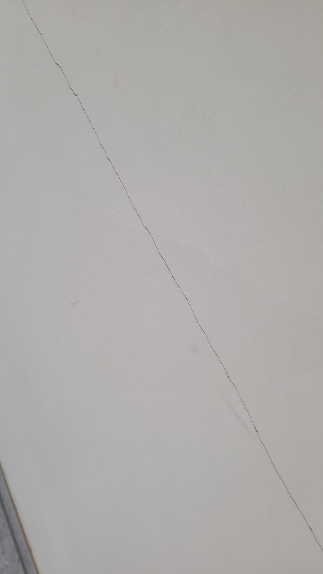

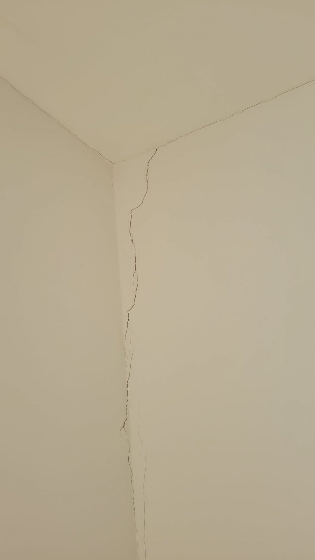

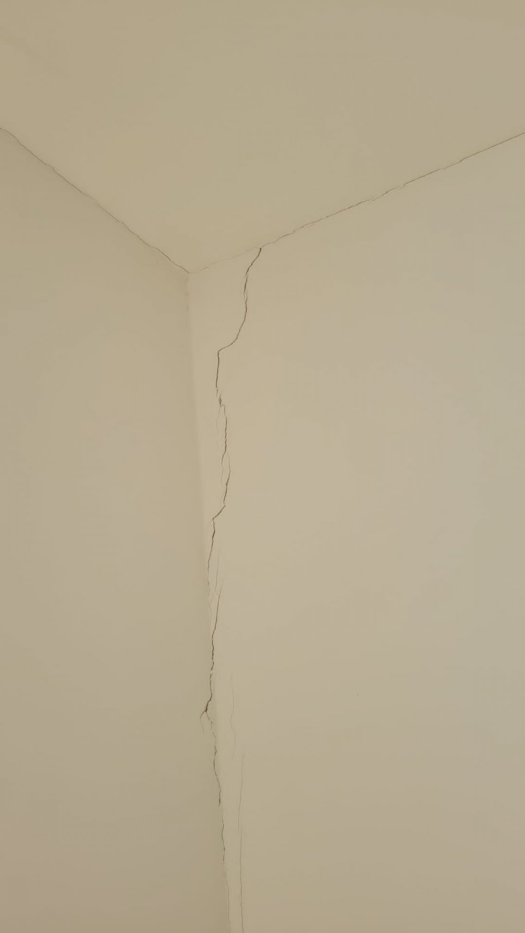

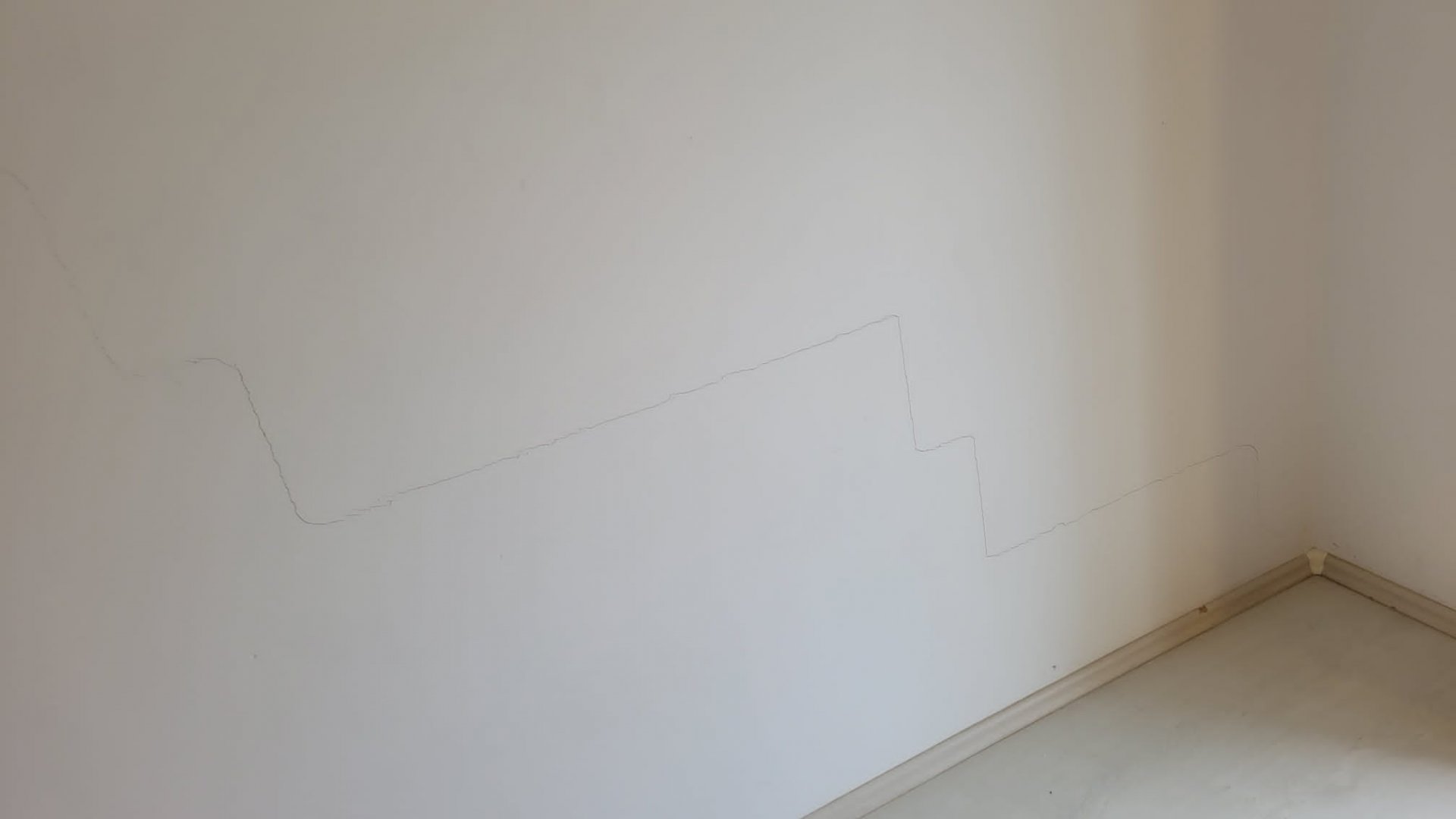

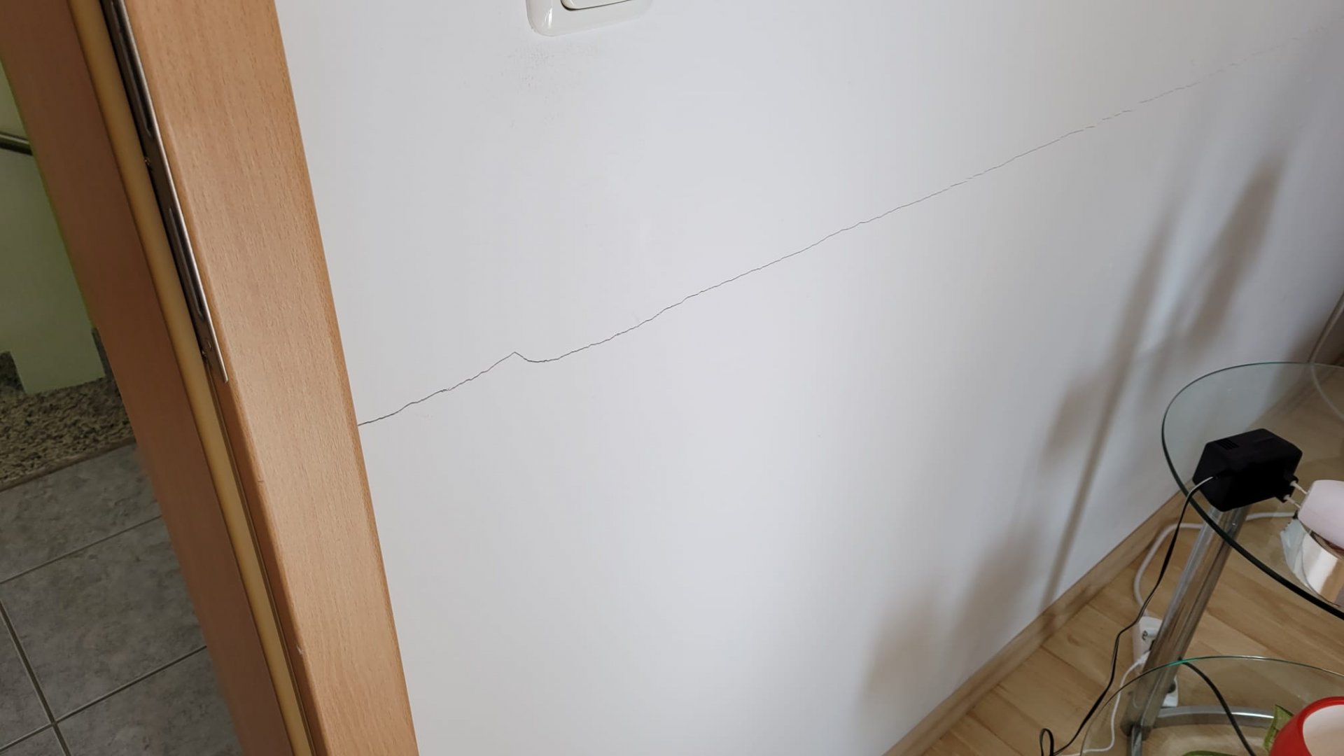

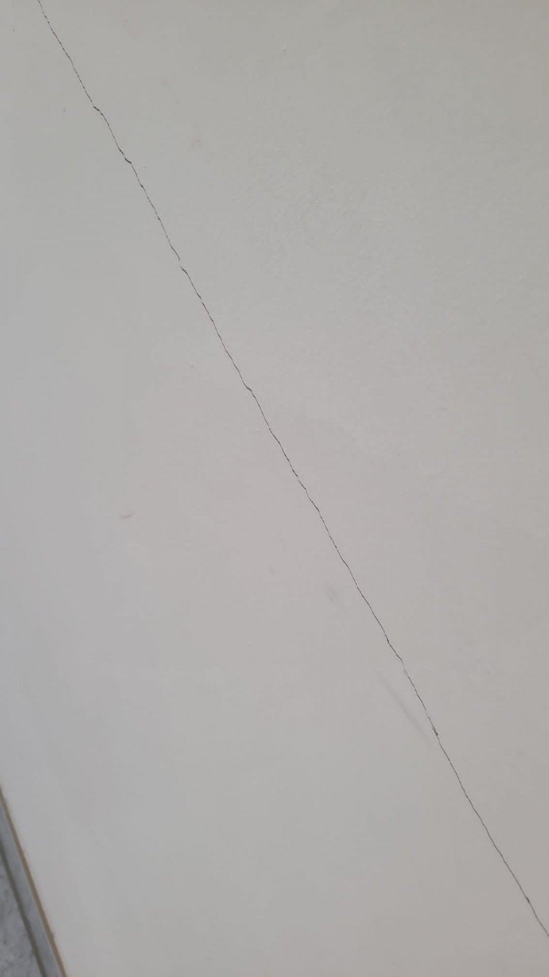

    Bei der Erstbesichtigung ist uns im 1 OG aufgefallen, dass es in jedem Zimmer Risse in der Wand gibt.
    Der Markler sagt, dies sei weil die Verkäufer dies in Eigenarbeit verputzt haben.
    Jetzt sind wir uns nicht wirklich sicher was wir davon halten sollen.
    Wir haben ein paar Bilder machen können aber leider ohne Maßstab..
    Vielleicht kann jmd. Eine grobe Einschätzung geben, ob es wirklich nur Setzungsrisse im Putz sind.
    Vielen Dank im Vorfeld!!

    Alte Statikerweisheit : es gibt kein Haus ohne Rissse !
    Das sind keine reine Putzrisse, aber nach 10 Jahren dürfte da nicht mehr viel passieren.
    Wenn der Preis stimmt, wegen der Risse noch was runterhandeln und gut ist

    Unsinn. Da hier kein Grunriss beigefügt ist und keine Materialien...bei Foto 1 und 2 stimme ich Berndt zu 3/4 ist Glaskugel ...
    Das gibt es nicht.

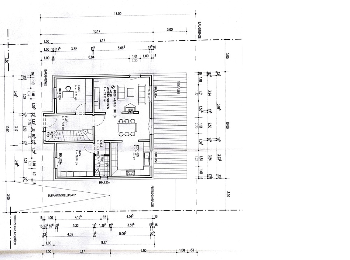

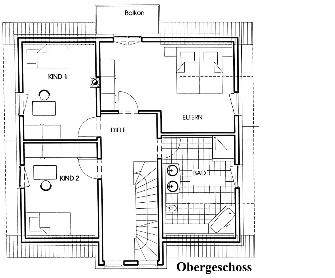

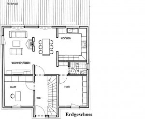

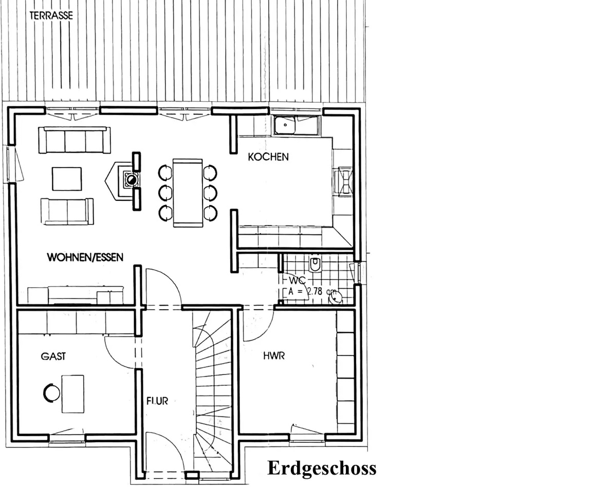

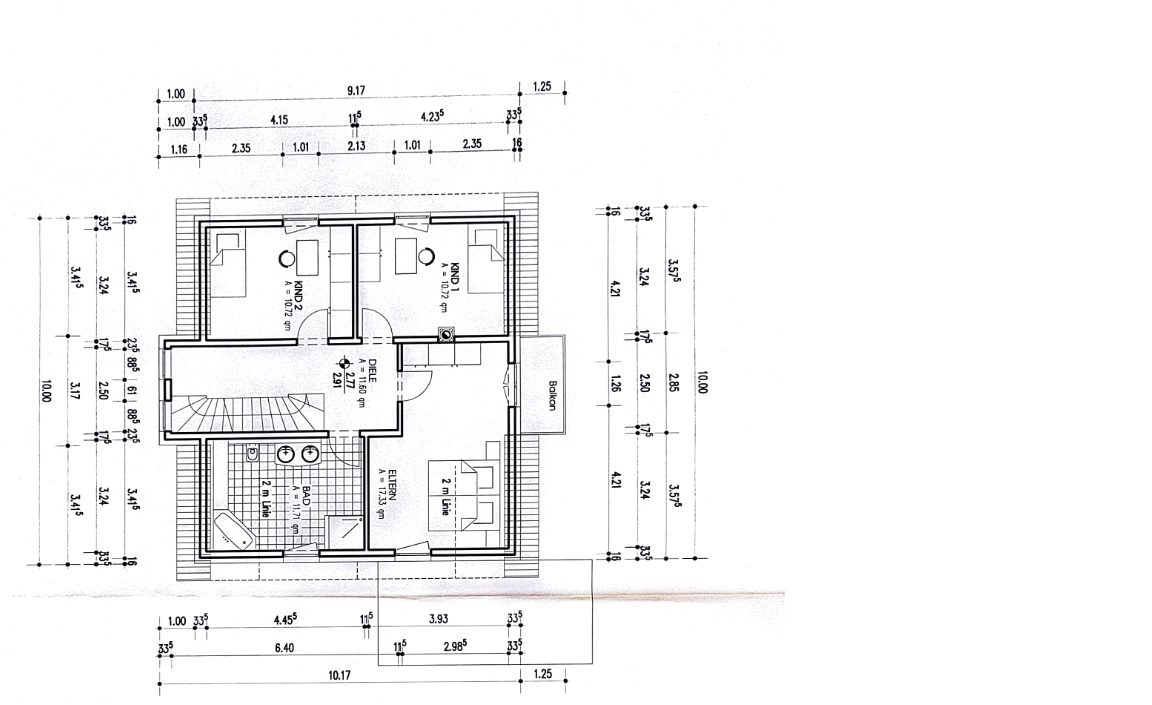

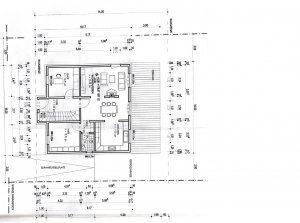

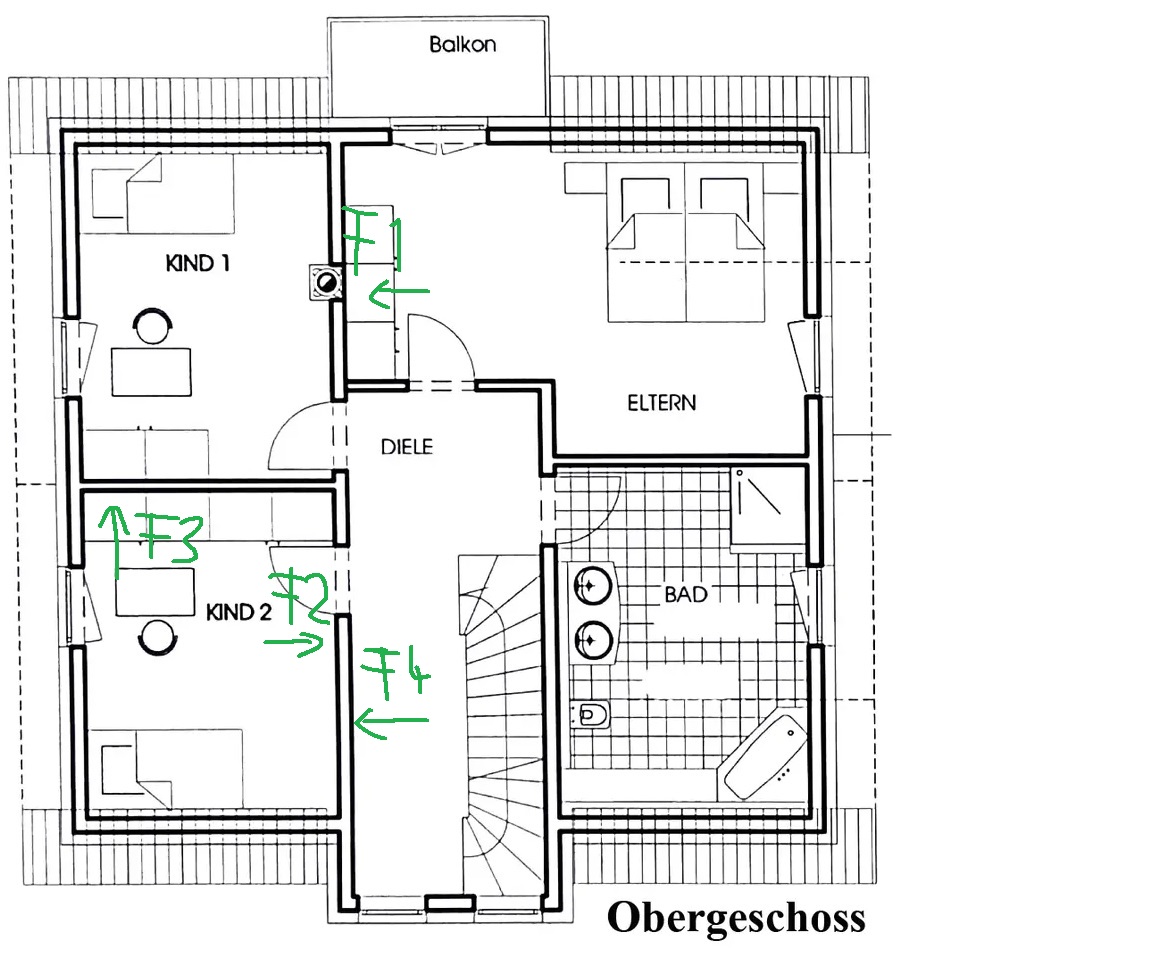

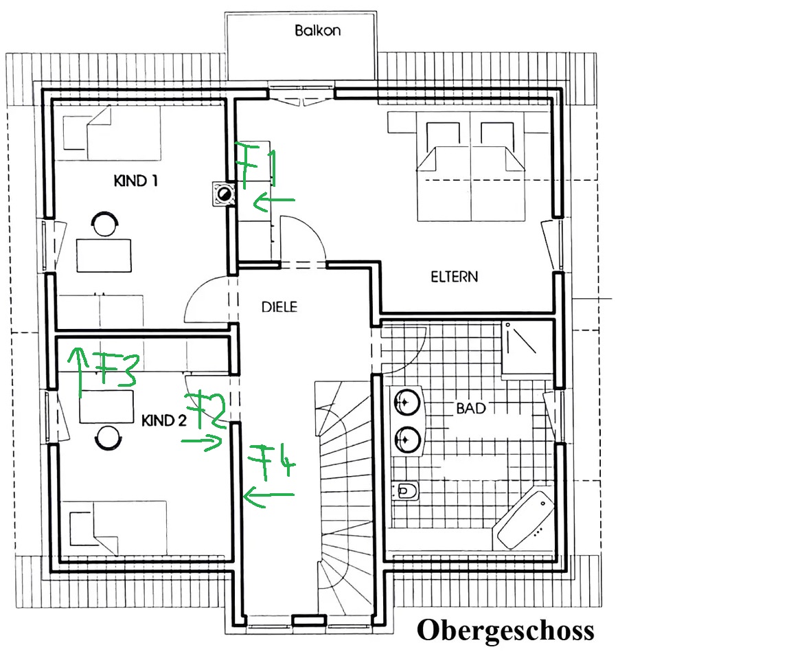

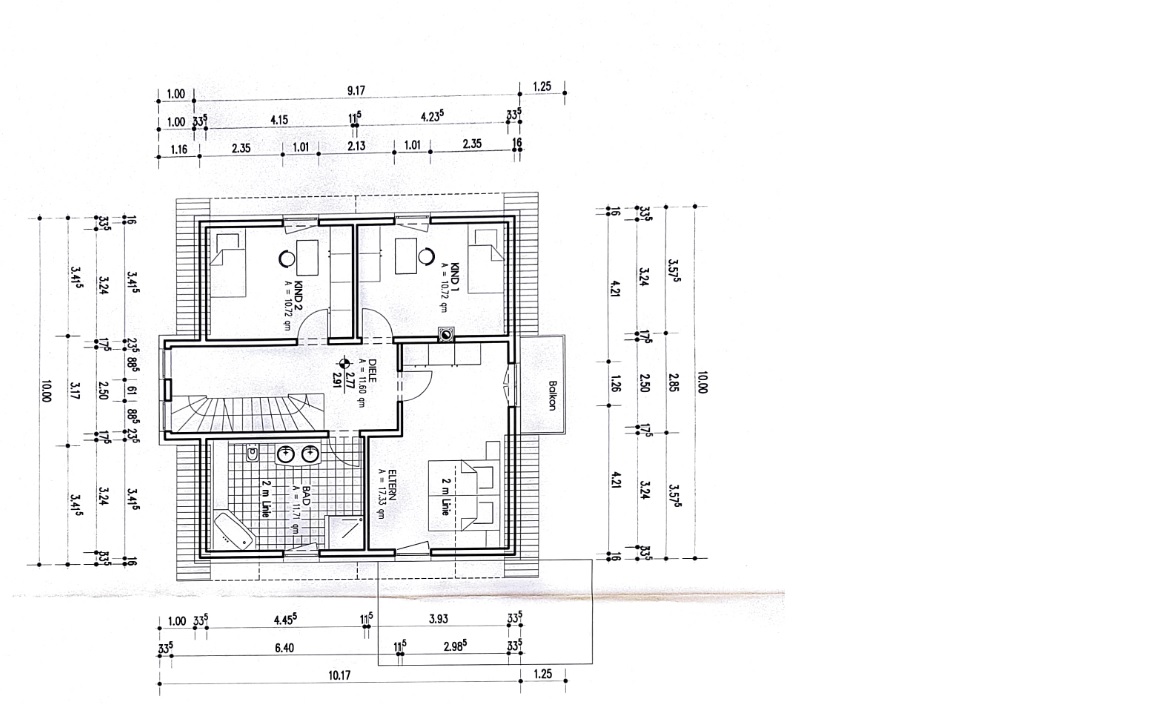

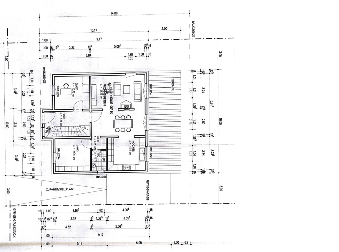

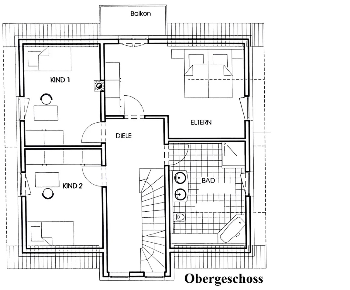

    Zu den Materialien kann ich leider nichts sagen.. Die Grundrisse kann ich hochladen.

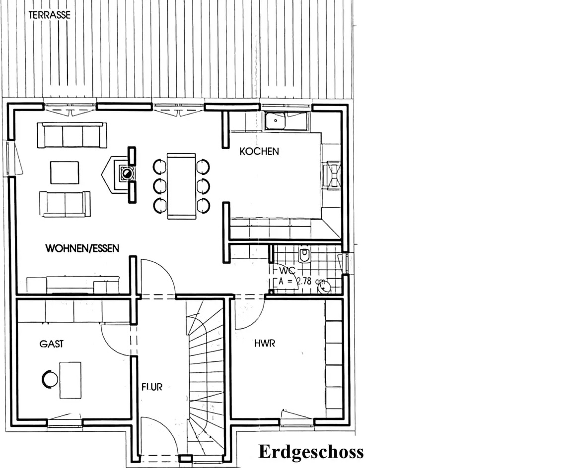

    Mit super Paint-Skills habe ich versucht die Orte der Bilder dem Grundriss des OG zuzuordnen.

    Haben die auch in "Eigenarbeit" den Rohbau hochgezogen? Oder war das der Onkel Karl zusammen mit einem halben Dutzend Saufkumpanen?
    Die Bezeichnungen in den Grundrissen hättest dir sparen können, weil die Bezeichnung der Bilder ist anders... Wie auch immer, es ist zu gefühlten 95% so:
    Vertikaler Riss in der Ecke: Fehlender Mauerweksverbund.
    Vertikaler Riss mitten in der Wand: Beim "freistehenden" Kamin in der Wandebene wurden keine Bewegungsfugen im Putz ausgebildet.
    Treppenförmiger Riss: Durchriss des tragenden Mauerwerks.
    Horizontaler Riss: Man weiß nicht wie man sowas hinbekommt...
    Bei BJ 2013 ist das jedenfalls sehr ungewöhnlich, vor allem wenn es sich ausschließlich aufs OG beschränkt...

    Nein , das hast du missverstanden, diese Risse haben nichts mit der Ausführung des Putzes zu tun unabhängig ob Eigenleistung oder Firma , die Ursache ist eine andere .
    Der Chilli wieder , jetzt mit deinen Grundriss etc alle Risse Malersache..
    @chillig80 wie war das mit der Gewölbewirkung na...Stumpfstoss an der Wand , Riss gegenüber der Treppe etc schön wäre noch MW Material etc
    Alles nichts Weltbewegendes!

    Ich kann die Grundrisse nochmal mit Maßen anhängen.

    Eben nicht , hier ist ein 'Standard EFH ' mit den üblichen MW , aussen MW vllt 30er T 14 oder T 10 oder analog HBL Bims whatever innen KS eventuell sogar Porenbeton, die Rissbildung ist typisch für einen 'Materialmix' und entsprechender Feuchte/ Nässe auch der getreppte Verlauf , zudem 2013 haben die wenigsten KWL maximal dezentrale Lüftung und das war es auch schon, ich sehe hier erstmal nichts ungewöhnliches.
    Die Risse können sich ja auch schon länger befinden , eine zeitliche Angabe ist ja nicht vorhanden.
    @Fabian Weber oder @chillig80 können ja gerne korrigieren falls ich arg daneben liege oder wer sonst mag..
    Edit: falls du die Möglichkeit hast begehe halt nochmals mit einem SV oder Bau.- Ing Arch , eventuell ist eine energetische Sanierung oder Teil auch notwendig

    ich wollte keinen neuen Thread aufmachen und da wir exakt die gleichen, treppenförmigen Risse in der nicht tragenden Innenwand im 1. OG haben wollte ich hieran anknüpfen.
    Ich denke die Risse entstehen bei uns, da die betroffene Wand mittig auf der Decke des EG steht. Diese Decke des EG bzw. Bodenplatte des 1.OG ist recht lang und hat keine tragende Wand unter sich - bedeutet also: sie biegt sich naturgemäß minimal durch. (Laut GU, was auch logisch ist.)
    Nun ist das Haus aber mit BJ 2009.
    Wie bekomme ich diese Risse in den Griff? Gibt es eine Verarbeitung die eine gewisse Toleranz ermöglicht?
