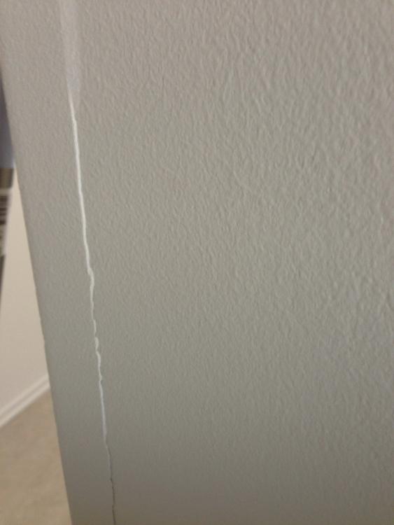

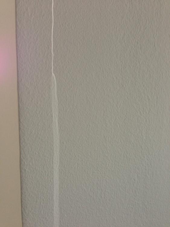

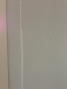

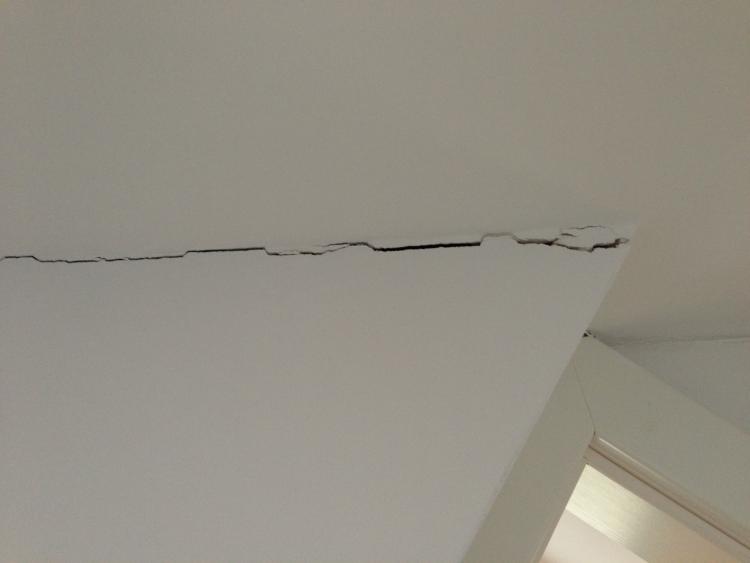

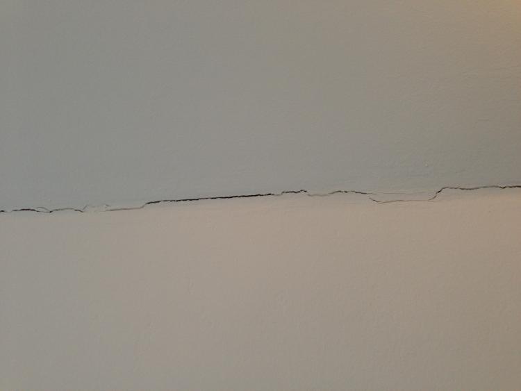

    Ich habe beobachtet, wie im Rahmen des Trockenbaus an den Ecken in den Räumen löchrige Metallschienen angebracht wurden, bevor die Q3-Spachtelung aufgebracht wurde. Anschließen wurde weiß gestrichen. Nun sieht man deutliche Abhebungen der Metallschienen in den Wänden. Darf das sein oder ist das ein Mangel?
  2. #2 Gast036816, 02.04.2013
    war das abzeichnen der profile von anfang an so, z. b. bereits bei der abnahme?

    Nein, kam erst nach ein paar Monaten. Wir haben auch jede Menge Setzrisse in den Fugen.
  4. #4 Gast036816, 02.04.2013
    wenn ihr mehr risse habt, sollte das insgesamt untersucht werden. was du zeigst, ist ein mangel, die ursache kann dann eine andere sein, als handwerkliche ungeschicklichkeit.

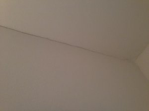

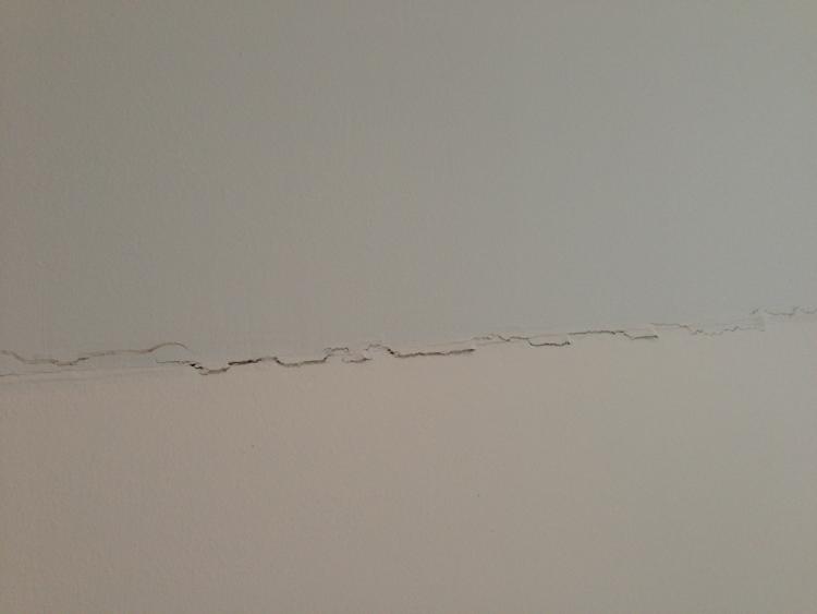

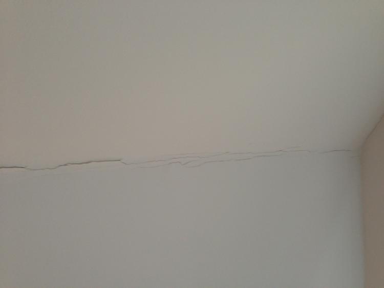

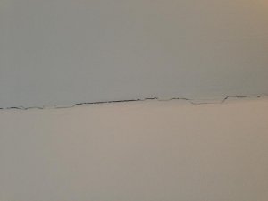

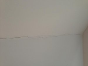

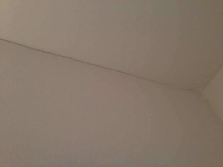

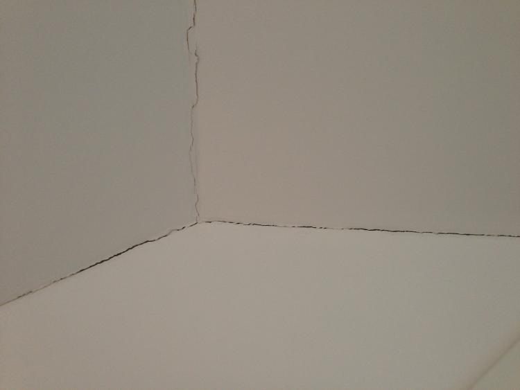

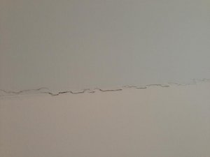

    Mit was grundiert wurde kann ich nicht sagen. Hier ein paar Bilder von den Setzrissen:
    DG Bad.jpg DG Wand.jpg DG Decke.jpg DG Decke 2.jpg DG Decke 3.jpg DG Decke Flur.jpg
  7. #7 Gast036816, 03.04.2013
    die bilder von #1 zeigen wahrscheinlich nur dein kleinstes problem, hol dir einen sachverständigen ran.
    bild 1 von #6 zeigt welche materialien wand und decke? anstrich und putz brauchst du nicht benennen!

    Tippe ich auch schon, hier wird wieder jeder alles auf jeden schieben.
    Am Riss Bild 1 würde ich mal ein Gipspflaster setzen, um zu sehen, wie sich der Riss verhält.

    Bild 1 von #6 ist im DG der Übergang von Wand zu Decke/Dachschräge. Holzständerbauweise stimmt, d.h. hinter Anstrich und Spachtelmasse ist Gipskarton.
  11. #11 Gast943916, 05.04.2013
    Gast943916
    Gast943916 Gast
    den Rissen nach zu urteilen, wurden die Übergänge ohne Trennband angespachtelt, was eine Verbindung von beiden Teilen bedeutet, da sich Wand und Decke in unterschiedlichen Richtungen bewegen können, muss das zwangsläufig reissen. Wenn der Planer schon vergisst dieses Detail zu erstellen (meist weil die selber keine Ahnung haben, siehe 90% der LV´s) sollte ein guter Verarbeiter darauf hinweisen.
    Bei uns jedenfalls ist das üblich, auch wenn es nicht explicit ausgeschrieben ist, weil das immer noch billiger ist als solche Reklamationen.

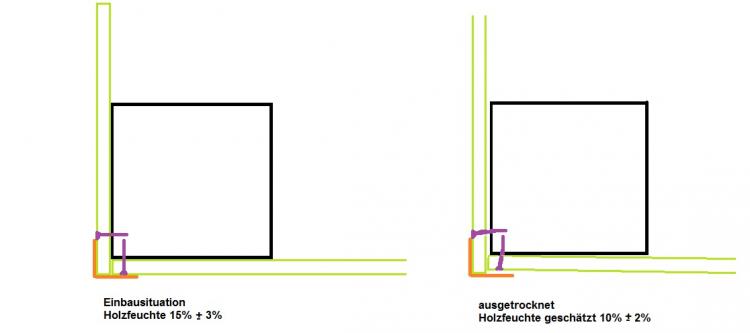

    Ich habe selbst ein Holzhaus und kenne diese Risse aus den ersten Bildern auch.
    Meine These: Diese entstehen durch das Schwinden des Holzes durch Austrocknung von der Einbaufeuchte auf die spätere Ausgleichsfeuchte im Nutzungszustand.
    Hieraus lernen wir: auch ein Holzhaus muss austrocknen. Das Haus sieht erst nach dem ersten Renovierungszyklus so aus, wie es aussehen sollte...
    (bei uns: in den Räumen, die wir seit dem Neubau schon mal renoviert haben, sind die Risse zu und blieben es auch)
    Skizze des Austrocknungszustands: Durch das "Wegschwinden" des Holzes an der Ecke zieht es die GK-Platte nach innen. Die rechtwinklig dazu angeordnete Platte "sperrt" aber, damit bleibt der Winkel draußen. Folge: Abriss...
    Holzhäuser, die vor Aufbringen der GK-Platten schonmal nennenswert beheizt wurden (z.B. weil das in Eigenleistung passiert ist und man sich einen Ofen für den Winter reingestellt hatte), sind schon vorgetrocknet (bzw. das KVH ist nachgetrocknet). Dort treten solche Risse bedeutend weniger auf.
    Ich habe daraus gelernt: auch Holzhäuser kann man "zu schnell bauen".

    und dahinter OSB ??
    @Alfons, deine These auf die Ecken bezogen -- bei aller Liebe zum Holz -- nein !
    1. Die Schiene am Eck der Platte ist und wird nicht geschraubt, wenn , der Gips würde mit ausbrechen, Schraubköpfe wären sichtbar.
    2. Holzständerbauweise -- Holzrahmenbau -- OSB und GK - die Ursache ?
    Vollkommen richtig ist Gipser seine Ausführung, nur sehe ich darin keine Setzrisse.
    Entweder , wobei Alfons nicht so unrecht hat, durch unterschiedliche Ausdehnungen von OSB/Span und GK, oder durch Schwinden und Dehnung der Spachtelmassen bei Feuchteeintrag.
    Daran kann geschehen durch
    - fehlende oder falsche Grundierung
    - mangelhafte Austrocknung der Spachtelmassen
    - zuviel Feuchteeintrag bei erhöhten Temperaturen und mangelnde Lüftung ( z.B. Farbe spritzen , alles abgeklebt, und heizen wie ein Depp )
    Da kann auch schon mal passieren, das eine GK , die auf eine OSB Platte montiert ist, in der Mitte durchreißt.
    Ein Mangel ist es allemal, solche risse muß man nicht hinnehmen, daher beherzige @ Rolf seinen Rat
    Nicht immer ist der Trockenbauer an so einen Malheur schuld.

  17. #17 Gast036816, 05.04.2013
    nach deiner skizze hätte der holzständer das eckprofil auch mitnehmen müssen, da es direkt in den holzständer eingeschraubt ist. nach dem foto sieht es aber so aus, dass das eckprofil geblieben ist und die gipsplatte gewandert ist.
    egal was wir jetzt diskutieren, hier wurden eigenarten vom holz beim trockenbau nicht beachtet. hier muss jetzt einiges korrigiert werden.

    Gewährleistung habe ich noch. Bauleiter hat die Risse auch als Mangel anerkannt und den Trockenbauer beauftragt die Stellen auszubessern, d.h. auszuspachteln. Trotzdem noch einen Sachverständigen kommen lassen?
    Hatte die Bilder mal einem Sachverständigen gemailt. Dieser meinte ich solle einen Blower-Door-Test machen um auszuschließen, dass das Haus undicht ist. Blower-Door-Test war einwandfrei.
    Der Trockenbauer war diese Woche nun auch da und hat die Risse begutachtet. Er meint natürlich die Risse hätten mit seiner Arbeit nichts zu tun, dafür seien sie zu extrem. Welchen Fehler hätte er denn gemacht haben können? Welche angesprochenen Eigenarten des Holzes beim Trockenbau hat er nicht beachtet?
    An den Eckschienen ist auf jeden Fall nichts geschraubt. Hier will er auch nochmal drüberspachteln.
    Nach den vielen Meinungen denke ich es lag wohl wirklich an zu hoher Feuchtigkeit. Spachteln, Grundieren, Streichen ist alles recht schnell hintereinander passiert.
  20. #20 Gast036816, 07.04.2013
    ganz einfach - er hat wand- und deckenbekleidung mit spachtelmasse starr miteinander verbunden. das ist bei holz so, das kann man selbst bei massivbauweise nicht machen. gerade durch bewegungen horizontaler und geneigter bauteile - decken und dachstühle - sind abrisse in den fugen am übergang zu vertikalen bauteilen zwangsläufig. bei holz ist die rissbildung viel schlimmer als bei massivbauweise. sollte dein planer und dein bauleiter wissen, der trockenbauer muss es wissen!
    oder war es nicht doch der ausdrückliche wunsch der bauherrschaft, ein absolut fugenloses bauwerk zu erhalten? habe ich auch schon erlebt, dass die bauherrin zeternd darauf bestanden hat, dass sie keine fuge sehen möchte!
