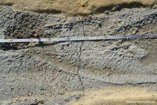

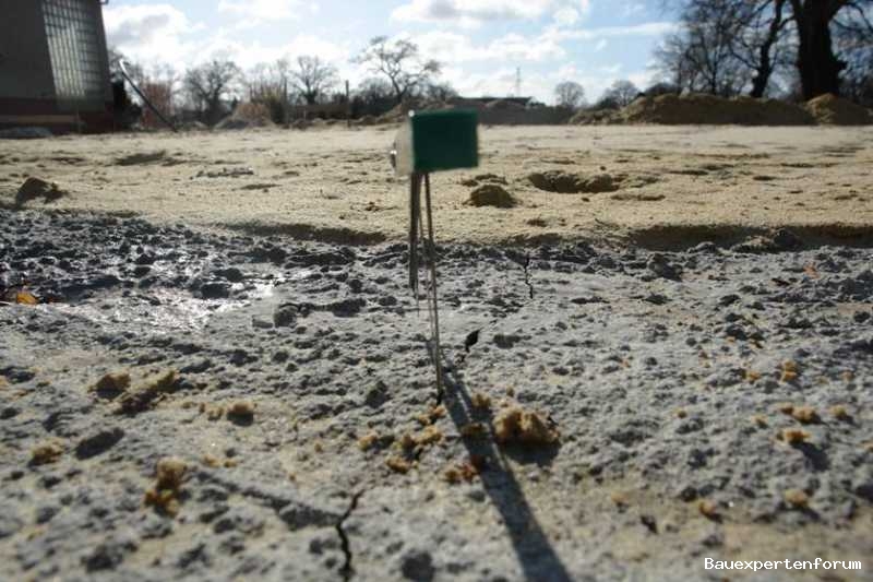

    jetzt wo der Schnee weg ist habe ich bemerkt das ich ein Riss von 1,5mm quer durch mein Streifenfundament habe.Der Riss geht ganz bis nach unten (habe es zur Überprüfung aufgebuddelt) Der Statiker sagte es dürfte sich auf die Statik nicht auswirken! Ist das richtig? und wie sieht es mit Feuchtigkeit und Frost aus.
    Ist dies ein Mangel? und wie kann man diesen beseitigen?
    Gruß Michael[​IMG][​IMG]

    Sind das richtige Stahlbetonfundamente oder unbewehrte Frostschürzen?
    Die sind nicht geschalt worden?! Ausgekoffert und in den Dreck betoniert?!
    Risse von 1,5mm sind ein Mangel.

    Es sind Stahlbetonfundamente ausgeführt in Stahlfaserbeton und sie wurden ohne Schalung eingebracht!
    Darauf soll der Sockel aus Verblendern gemauert werden und dann wird die Sohle betoniert.

    Wer kommt denn nur auf so eine Schrottplanung??????
    Da ist noch mehr im Argen.

    Schau mal in den Plänen wie das Detail aussieht....Also Fundament - Bodenplatte - Verblender !
    Wenn ich auf dem einen Foto die Abmessung mit Hilfe des Bandmaßes richtig abschätze, dann ist das Fundament an der schmalen Stelle nur ca. 30cm breit?! Da soll dann zuerst der Verblender gemauert werden und bis an diesen ran die Bodenplatte betoniert, oder wie ist das gedacht?
    Herr Carden hat hier vollkommen Recht; hier ist mehr im Argen....

    Die geschätzten 30cm kommen wohl aus der Perspektive wie ich Fotografiert habe. Nachgemessen sind die Fundamente 45cm.
    Ich habe es mal Skizziert. Es ist aber nicht Maßstabsgetreu.

    Hänge jetzt ein bisschen in der Luft
    kann mir noch jemand mit ein paar Antworten weiter helfen?
    Ist es jetzt eine "Schrottplanung"?
    Ist der Riss ein statisches Problem?
    Verursacht der Riss durch Feuchtigkeit und Frost jetzt das Fundament nachhaltig?
    und wie würdet ihr diesen Mangel beseitigen?....

    Auch wenn es ein nicht tragendes Fundament sein sollte (keine Bewehrung - außermittige Belastung) ) so trägt es doch die Verblendung.
    Soll da wo jetzt der Riss ist eine Dehnfuge hin?????
    PS: regelkonforme Abdichtung hinter den ersten Verblenderreihen geht so auch nicht.
