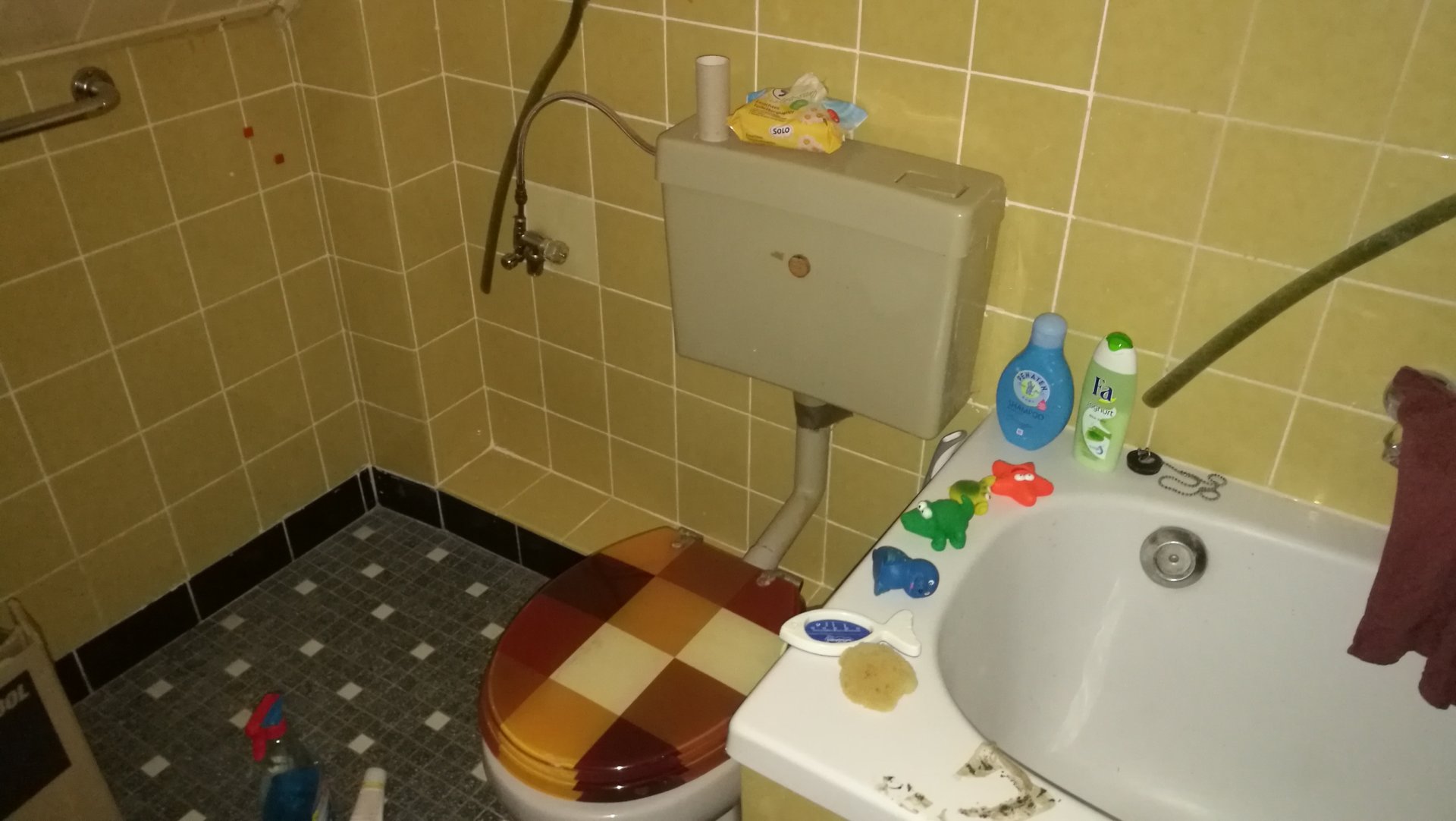

    Dieses Jahr möchte ich mein Bad machen.
    Dazu soll ein Unterputzspülkasten der Firma Geberit verwendet werden.
    Um genau zu sein, der hier:
    https://www.amazon.de/Geberit-111370005-Montage-Element-Wand-WC-Geruchsabsaugung/dp/B00AZJ3IPU
    Erst plante ich diese Vorwandinstallation:
    https://www.amazon.de/Geberit-Vorwandmontage-Bausatz-Massiv-Ständerwand-111-815-00-1/dp/B000UW1M1Y

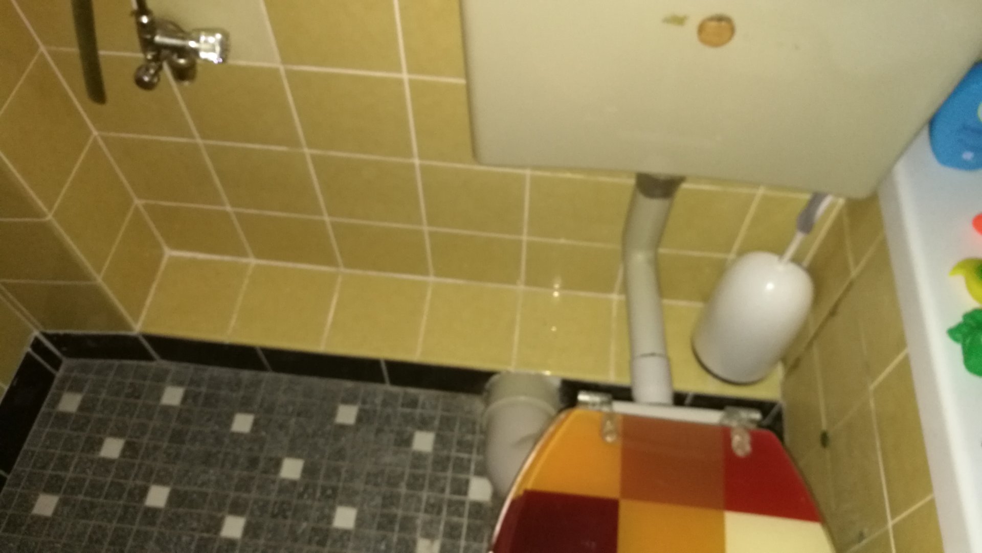

    Die Badewanne kommt weg.
    Der UP Spülkasten kommt an der Stelle wo der jetzige steht.
    Das Problem, ist nun mein Mauerwerk:

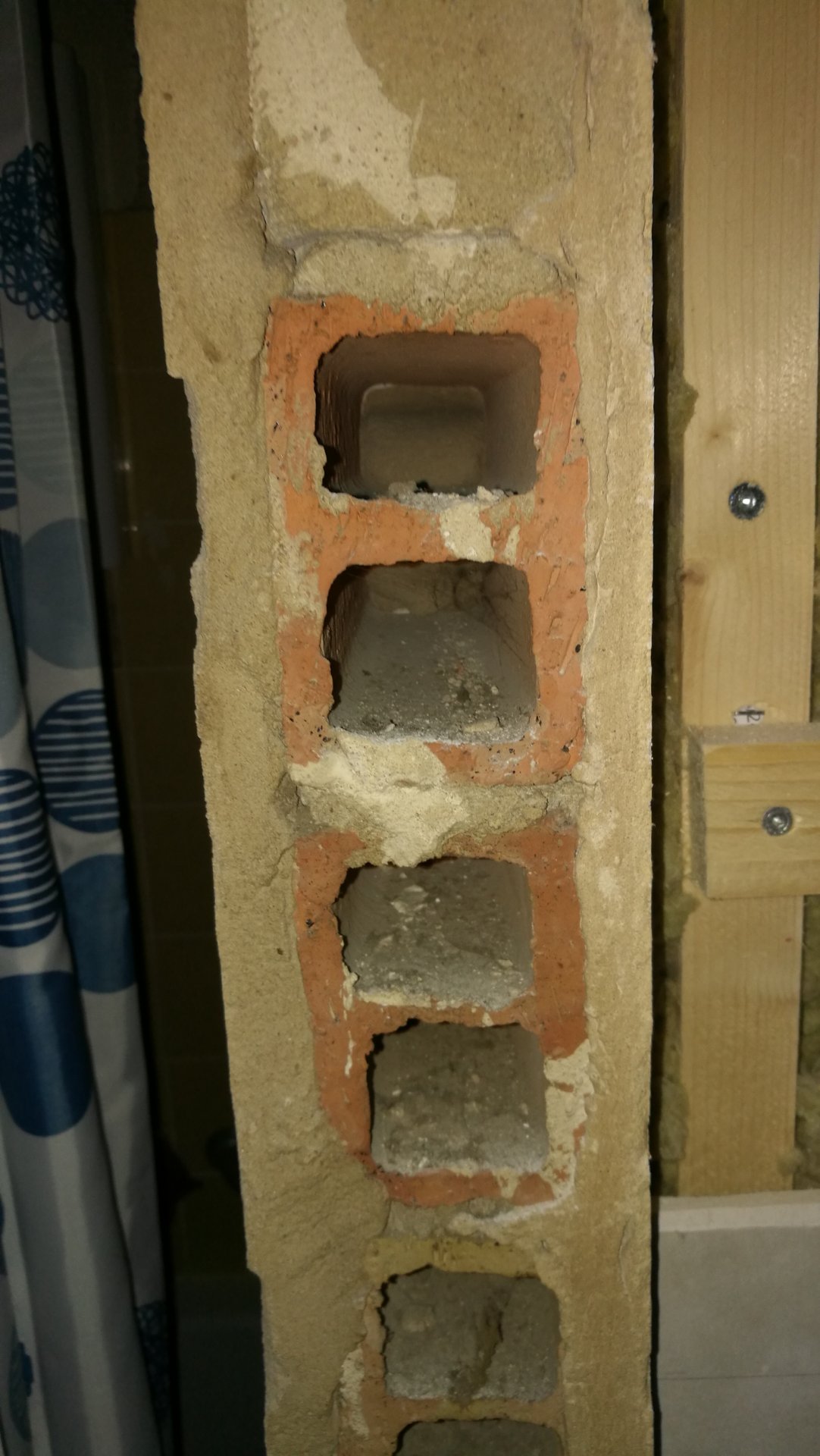

    Ich habe diese Hohlziegel, und auf der Suche nach passenden Dübeln habe für meine Küchenschränke bin ich auf Tox Deco gestoßen.
    Wegen der dünnen Flanken kann dort die maximale Belastung pro Punkt nur mit 20 Kilo erfolgen.
    Auch wenn durch Metalldübel die Last erhöht werden kann, denke ich nicht, dass sie Nennenswert erhöht werden kann, so dass sie die spätere Belastung eines Menschen auf dem WC standhält.

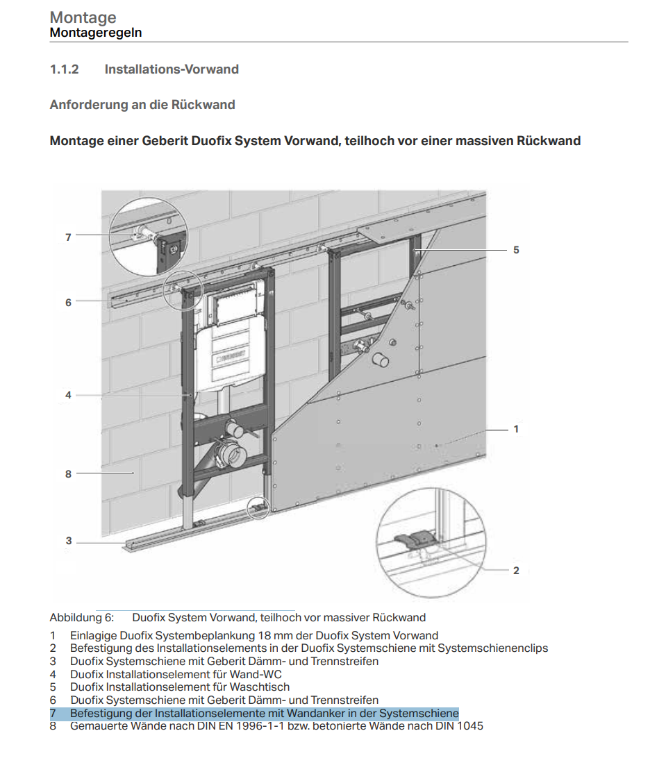

    Dann habe ich die Montatge des Duofix/fresh an einer Systemschiene entdeckt.
    Diese würde mir erlauben über eine größere Fläche mit meheren Dübeln die Belastung zu verteilen.
    Die dazugehörigen Befestigungsanker die den Duofix mit der Systemschiene verbinden
    https://www.megabad.com/hersteller-...CY3ghF4E3xN_UyJ3Yj-AC9hRimrxP1jAaAtNLEALw_wcB
    , haben jedoch nur eine maximale Länge von 20 cm.
    Da ich jedoch diesen Absatz überbrücken muss:
    können die 20 CM zu wenig sein.
    Die einzige Lösung die mir jetzt einfallen würde, wäre die Befestigungsmöglichkeit der
    Systemschiene zu wählen und diese um ca. 5 cm von der Wand abzuheben bzw. zu unterfüttern,
    damit diese weiter in den Raum reinkommt.
    So meine grobe Idee.
    Bevor ich das aber so verwirkliche, wollte ich euch fragen, ob es vielleicht eine bessere Lösung für mich gibt?
    Also eine andere Befestigungmöglichkeit.

    Theretisch "ja",
    aber die Wand, worin die Verlängerung befestigt wird besteht aus Hohlsteinen.
    Ich hatte trotz Spezialdübel schon Probleme die Küchenschränke aufzuhängen.
    Diese Verläbgerung besteht aus 2 Teilen, die jeweils zu 1 Dübel mit der Wand verbunden werden.
    Ich kann mir nicht vorstellen, dass diese 2 Dübel die in den 1 Cm starken Flanken des Hohlsteines verkeilt sind einen schweren Menschen auf der Schüssel aushalten.
