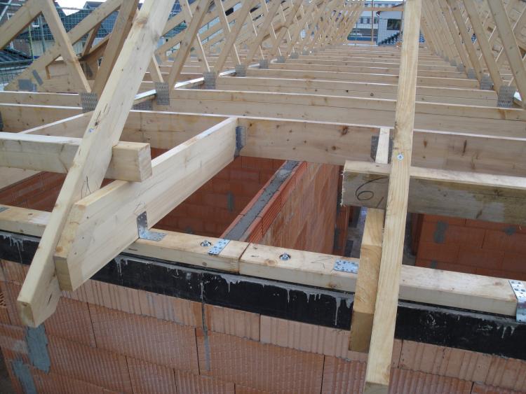

    Bei mir wurde der Dachstuhl gemacht. Es handelt sich um einen Binderdachstuhl (Walmdach) für einen Bungalow.
    Auf dem Bild sieht man einen Bohlen der nicht ganz Bündig ist bzw. nicht 100% passgenau ist.
    Ich habe meinen Bauleiter gefragt ob er da irgendwelche bedenken hätte. Der Bauleiter hat dann die Dachstuhlfirma angerufen und die Firma hat dann dieses Stück komplett rausgesägt. Und dann auch noch auf beiden Seiten, obwohl die andere Seite absolut in Ordnung war.
    Ich habe dann mit der Dachstuhlfirma telefoniert und ein Mitarbeiter (Staatlich geprüfter Holztechniker) meinte dass es sich um eine Richtbohle handelt und die Unterbrechung der Walmbohle ist an dieser Stelle statisch unbedenklich sei. Die Bohle ist nur ein Auflager für die Walmschifter.
    Ein Statiker von der Dachstuhlfirma hat sich auch schon bereit bei mir gemeldet und hat mit versichert, dass alles in Ordnung ist.
    Warum können die Firmen nicht zu erst reden und dann handeln? Warum hat man mir nicht gleich gesagt, dass es sich nur um ein Richtbohlen handelt. Woher soll ein Bauherr (der kein Statiker und kein Holztechniker) sowas wissen.
    Mir persönlich wäre lieber gewesen, die hätte alles so gelassen wie es war.
    Der geplante Besuch von Sachverständiger ist erst nächste Woche bei der Rohbauabnahme. Soll ich diesen schon früher los schicken?
    Problem ist, dass heute sowieso der Dachdecker kommt.
    Was meint ihr?

    das ist keine richtbohle sondern die fusspfette.
    das stück das fehlt beeinträchtigt die statik nicht sofern die fusspfette ausreichend auf den deckenbalken und die auf der mauerlatte und die im ringamker verankert sind.
    was mir da mehr sorgen bereitet sind die herstellung der wind- diffusionsdichtigkeit und das gefickel das an der traufwand notwendig wird.
    gruss aus de pfalz
    und der will in dem bauzustand das dach decken?

    Dem Laien fallen Nichtigkeiten auf, die großen Klöpper daneben bemerkt er jedoch nicht...

    stimmt, dass ist normaler Binder und wird nicht ausgebaut. Nur in der Mitte als Lager verwendet.
    Die Luftdichte Ebene ist unterhalb der Deckenbalken.
    Ist es wirklich ein Fusspfetter und kein Richtbohlen?
    In meinen Plänen ist überhaupt nicht eingezeichnet.

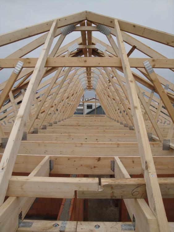

    Binderdach Markus - da kommen keine Windrispenbänder. Im zweiten und vorletzten Feld sind zwischen den Bindern liegende Fachwerkbinder montiert und mit den Gebinden verschraubt/vernagelt/verbecht, die die Scheibenwirkung zusammen mit den Firsthölzchen herstellen sollen.

    bei richtiger zimmermannsmässiger ausführung steift sich ein walmdach in sich selber aus.
    bei der o.a konstruktion müssten ohne wrb die aussteifungsbinder am first krafschlüssig verbunden und mit der länge traufe bis traufe / cos dachneigung gerechnet werden. anschluss an den fusspunkten auf einer widerlagerknagge die auf dem ra verankert wird.
    in allen fällen brauchts für den windverband eine fussknagge zur einleitung der kräfte in den ra.
    alternative ausführung mit wrb, die aber dann richtig angeschlossen werden müssen und im first muss ein druckholz eingebaut werden.( aussteifungsbinder nur von traufe bis first und dort rückhängung über wrb)
    oder windverband beidseitig an der letzten diagonale vor dem first mit anschluss über ein längsholz auf der deckenebene an den ra.(hier ungünstig wegen abwalmung)

    Du hast ja recht, aber ich habe eigentlich nur gefragt. Mein Bauleiter hat gesagt, ich soll mir einen Bachsachverständigen nehmen, nach dem Motto ... kannst dann den nerven.
    Mir persönlich war es auch eine kleine Lehre und muss mich einwenig mehr zurück halten.
    Nur bei Dachstuhl bin ich echt einwenig pingelig, weil ich mit dem Thema überhaupt nichts anfangen kann.

    es wurden zwei Windrispenbänder überkreuz jeweils auf einer Seite angebracht (also 4). Das sieht alles sehr gut aus. In der Zeichnung kann man diese auch erkennen.
    Ich habe einem ganzen Ordner für den Dachstuhl bekommen. Nur verstehen tue ich nichts davon.
    Dieser Fusspfetter oder Richtbohlen wurde mit mehreren Deckenbalken verbunden. Warum so ein Aufwand wenn es nur um ein Richtbohlen handelt und keine Statische Funktion hat.
    Mich persönlich würde nur interessieren ob es sich um ein Richtbohlen handelt. Um einfach zu wissen ob ich angelogen wurde.

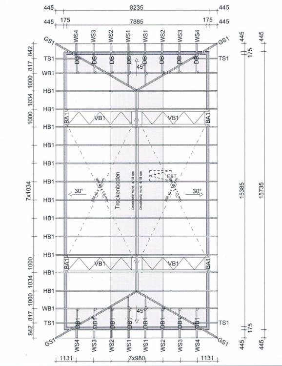

    Anschluss des Windrispenbandes nachgewiesen?
    Für den Anschluss des Windrispenbandes 40 x 1,5 mm mit Allgemeiner bauaufsichtlicher Zulassung sind die erforderliche Anzahl der Nägel und eine ausreichende Anschlussfläche nachzuweisen.
    Eine Vergrößerung der Anschlussfläche durch Umschlagen des Windrispenbandes auf die Rückseite des Holzes darf zur Kraftübertragung nicht angesetzt werden. Hier ist ggf. ein Windaussteifungssystem zu verwenden oder die Anschlussfläche durch Beihölzer zu vergrößern.
    Der Anschluss der Beihölzer sowie die Weiterleitung der Kraft des Windrispenbandes in den Gurt bzw. Pfosten
    eines Wind- und Aussteifungsverbandes ist rechnerisch zu verfolgen und durch entsprechende Verbindungsmittel
    sicherzustellen [siehe S....].
    Die Zeichnung des Dachstuhls gibt hierüber leider keine Auskunft.

    Doch! Pos. BA1, ist auch auf Bild 2 zu sehen.

    BA1 ist nur irgendeine Knagge ohne Bemaßung und Angabe der Befestigungsmittel. Anzahl und Länge der Sondernägel fehlt ebenso. Woher soll der ZM die Zugkräfte an den Enden der WRB wissen, wenn der Tragwerksplaner sie nicht angibt?
