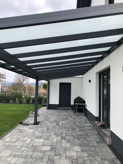

    wir möchten auch Rhombusleisten nachträglich anbringen. Konkret geht es uns darum, dass wir unter unserer Terrassenüberdachung (siehe Bild) gerne Kabel verstecken und den Bereich etwas aufhübschen möchten.

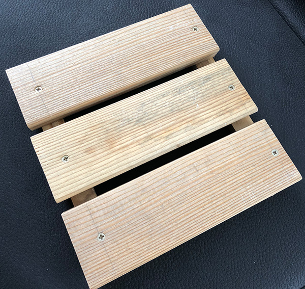

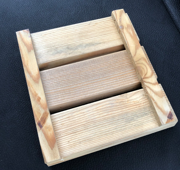

    Die Wand besteht aus 36,5 cm dickem Porotonstein, der mit einem Rauputz verputzt und anschließend gestrichen wurde. Wir möchten jetzt Rhombusleisten anbringen, die aber möglichst nicht so dick auftragen sollen. Dazu haben wir einen kleinen Prototypen gebastelt (siehe Bild).
    Der Querschnitt der Leisten beträgt 21x68 mm. Als Abstand zwischen den Leisten haben wir testweise 10 mm gewählt.
    Als Unterkonstruktion haben wir eine Rhombusleiste aufgeschnitten. Der Querschnitt der Unterkonstruktionsleiste beträgt 21x12 mm. Der Abstand zur Hauswand würde somit 12 mm betragen.
    Jetzt haben wir noch folgende Fragen:
    1. Reichen die 12 mm Abstand zur Hauswand?
    2. Wäre es sinnvoll auf die Unterkonstruktion noch eine Unterspannbahn zu rackern und die Rhombusleisten dann ohne Luft anzubringen? Hintergrund der Frage ist die Tatsache, dass wir es hinter den Leisten gerne dunkel und sauber haben möchten.
    3. Habt Ihr noch andere Ideen oder Hinweise für uns?

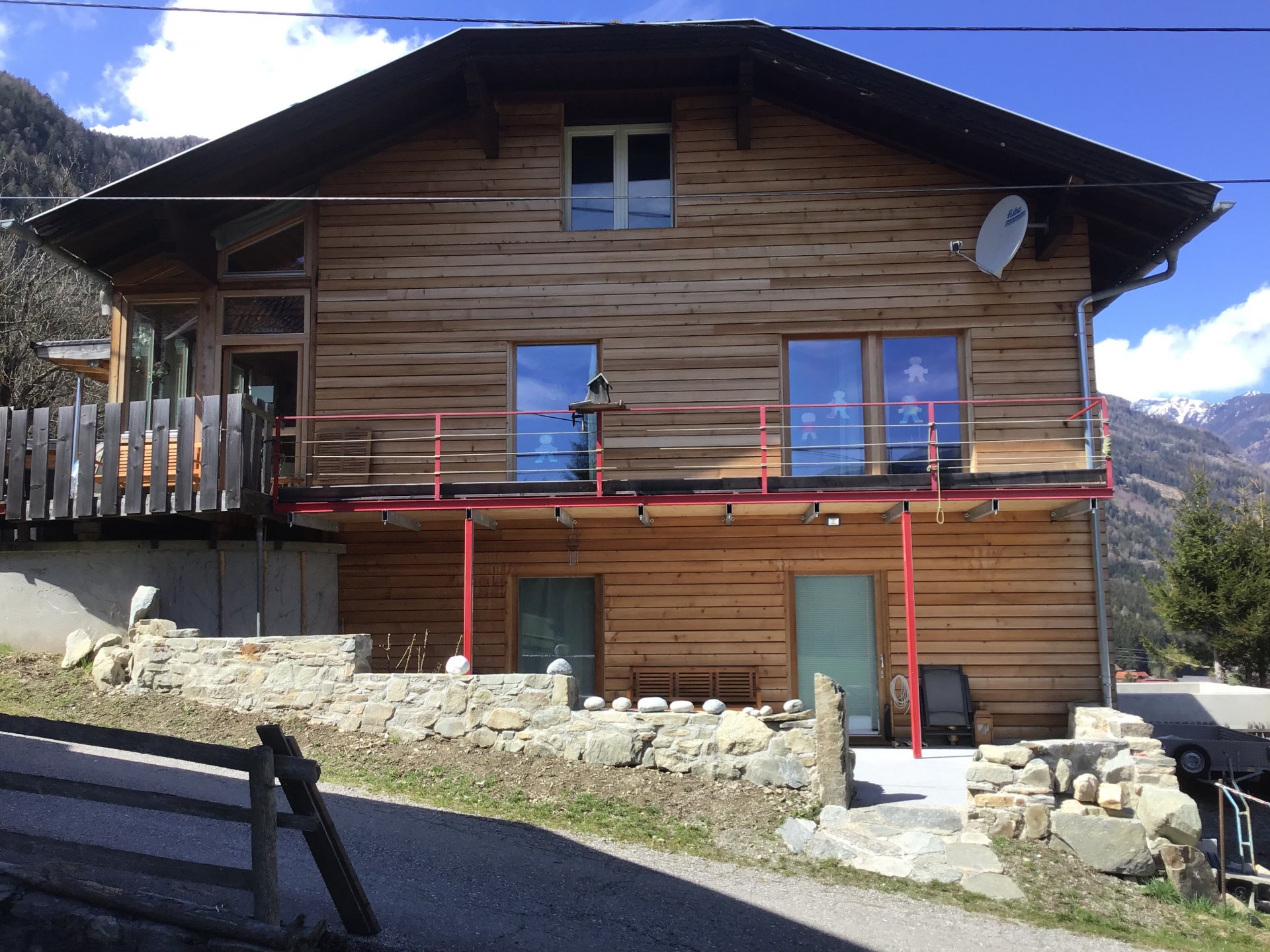

    Fassadenverkleidung mit Rhombusleisten / Rhombusbrettern
    Unsere Fassade habe ich mit Rhombusbrettern verkleidet- siehe Bild der mehrere Jahre alten, nicht wetterbelasteten Ostseite.
    Die Bretter- Lärche mit Rift-/Halbrifteinschnitt sind 146 mm breit, 24 mm dick, habe ich mit 30 Grad Kanten hobeln lassen.
    Fugenabstand 7 mm, sodass man nicht horizontal auf die Hauswand sehen kann.
    Bei der Ausführung muß die Fassade nur bei starker Wetterexposition darunter geschützt werden.
    Wer will kann uv-beständige Fassadenbahnen auf der Fassade befestigen.
    Zumindest sollte als Luftdichtigkeitsebene ein durchgehender Grundputz vorhanden sein.
    Die UV-Beständigkeitsanforderungen hängen primär von der Fugenbreite ab.
    Ansonsten statt Folie die Wand dunkel oder farbig streichen ( UV- beständige Fassadenbahnen gibts auch farbig, wer’s gerne bunt mag. Wandfarbe ist dauerhafter als Folie.
    Die Hinterlüftung ist wegen der bei jedem Brett vorhandenen Fugen mit 7-10 mm absolut ausreichend.
    Darüber ggf ein Z-Profil anbringen, um Regeneintrag zu verhindern.
