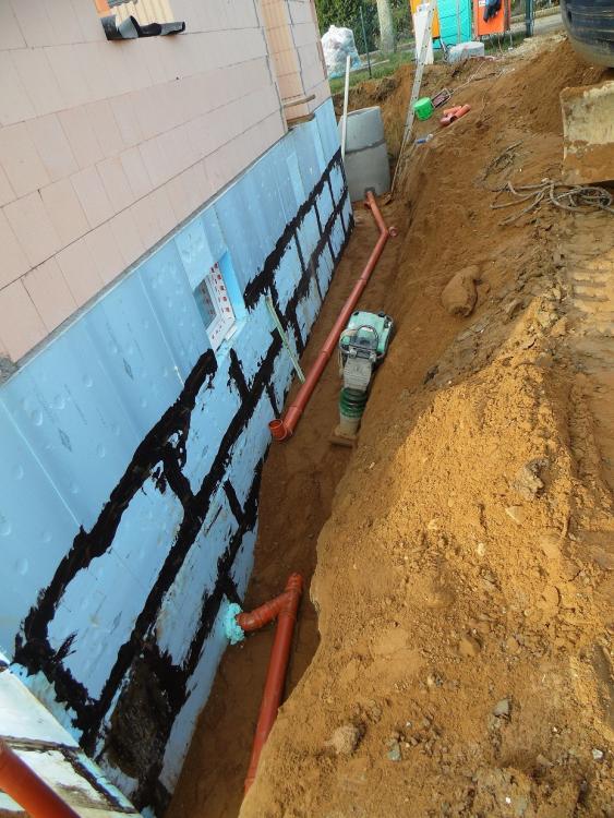

    Hallo ihr,
    habe seit letzter Woche einen Revisionsschacht vor meinem Einfamilienhaus.
    Etwas seltsam finde ich das ganze schon, da ich die Funktion der Rückstausicherung nicht so recht verstehen will.
    Der Revisionsschacht hat einmal auf halber Höhe einen Anschluss für die Lichtschächte. Das ist mir logisch, aber unten auf der Höhe der Rückstausicherung wurde der Anschluss gemacht für die Dachrinne, und für das Wasser was aus dem Keller kommt. Im Revisionsschacht liegt die Rückstausicherung. Wie soll die Rückstausicherung überhaupt funktionieren können. Wenn der Kanal der Straße in meinen Revisionsschacht drückt, schließt sich die Klappe, aber wohin geht dann mein Dachrinnenwasser und mein Wasser aus dem Keller, Dachrinnen- und Kellerabwasser können ja nicht in den Kanal, weil die Klappe ja geschlossen ist, dann wird sich das Dachrinnenwasser in den Keller drücken, oder???
    Hier ein Foto, unteren Rohre, sind schon wieder mit Boden bedeckt, Kelleranschlüsse plus Dachrinnenwasser, oberhalb noch sichtbares Rohr ist zur Entwässerung der Lichtschächte.

    kannst du ein Foto von der Rückstausicherung im Schacht einstellen?

    Mindestens die Regenfallrohre sind vor die Rückstausicherung zu führen.
    Sag Deinem Tiefbauer mal, er soll mal gxxglen: Rückstausicherung nach DIN 1986.

    an erster Stelle der hinweis auf das Rückstauhandbuch

    Eigentlich fehlen alle zur Hilfe notwendigen Infos. Offenbar gibt es einige Defizite. Wichtig wäre als erstes mal zu wissen was im Schacht eingebaut ist.
