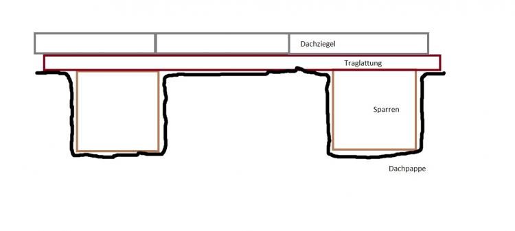

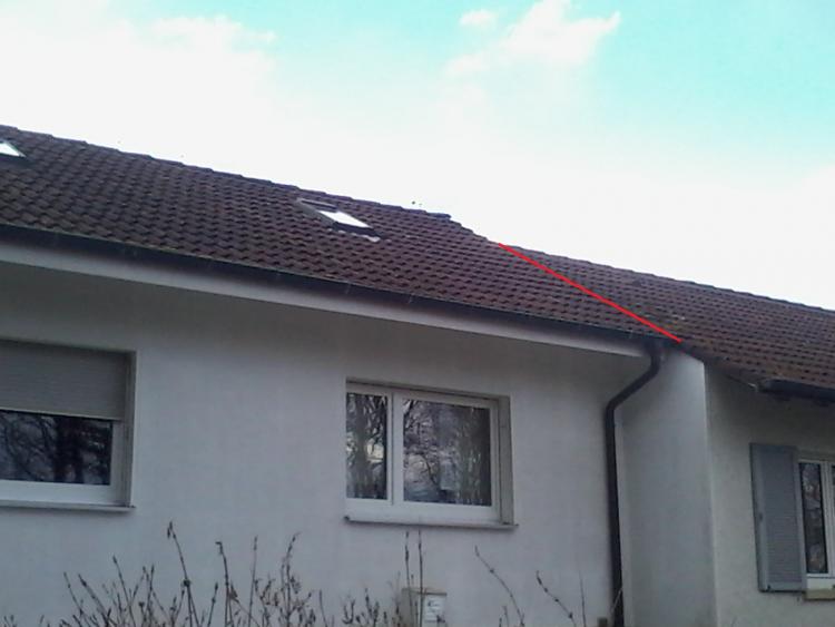

    wir haben ein Endreihenhaus, wobei der Vorbesitzer ca. 2000 das Dach erneuert hat.
    Nun habe ich gesehen, dass keine Konterlattung vorhanden ist, und das die Traglattung dadurch regelrecht "weggammeln".
    Im Sommer möchte ich dieses nun beheben. Dachpfannen + Traglattung + Steinwolle/Glaswolle raus, und komplett neu abdichten.
    Dadurch komme ich durch Verwendung der Konterlattung einige cm höher wie mein Nachbar.
    Wie kann ich diesen Übergang und die damit verbundene Höhendifferenz fachgerecht abdichten?

    Du garnicht. Wenn überhaupt ein Fachbetrieb! Vielleicht sollte erstmal die Ursache für das Gammeln gefunden werden, bevor man die Lösung in der Konterlatte sucht.

    Ist das eine Tatsache oder lediglich eine Vermutung?
    Was hat das mit der Konterlattung/Lattung zu tun? Gibt es eine Unterspannbahn, oder irgendeine Art Unterdach?
    Um den Übergang auszubilden kann ich mir schon ein paar Lösungen vorstellen, aber irgendwie fehlt hier noch das Gesamtheitliche. Fang doch mal damit an den Gesamtaufbau mit allen Schichten zu beschreiben.

    Tatsache. Unter der Traglattung ist Dachpappe. Die Dachpappe wurde wahrscheinlich im Nachhinein von der Innenseite angebracht, d.h. diese ist zwischen den Sparren direkt unter der Traglattung und umläuft dann die Sparren. Das Wasser kann an den Stellen, wo die Dachpappe direkt anliegt nicht ablaufen, und da ist die Traglattung morsch!
    Folgend zwei Bilder. Das eine beschreibt den derzeitigen Aufbau, auf dem zweiten Bild die Verbindung zum Nachbar bei der roten Markierung.
    Zwischen den Sparren ist die Dämmung. (hatte ich vergessen einzumalen:-) )

    Noch ein Zusatz, kann meinen Betrag leider nicht mehr bearbeiten.
    Bemerkt hatte ich dass, weil es in einem Zimmer an der Dachschräge nass geworden ist.
    Das Kondenswasser u.ä. läuft bei der derzeitigen "Konstruktion" nicht oberhalb sondern unterhalb der Sparren:cry
    Die Dämmung hat mit dem Thema eigentlich nichts tun. Werde, wenn das Dach offen ist, nachsehen ob die nass ist und ggf. austauschen.
