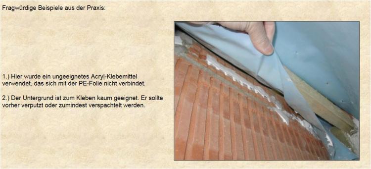

    Problem- Dampfbremse oberhalb der Ständer
    Wenn das Ständerwerk als erstes kommt, so sollte im oberen Bereich die Dampfbremse schon mal als Streifen liegen, Nachteil - der Rest muß angeflickt werden, für mich und andere kein Problem.
    Da die Wand vor dem Estrich kommt, sollte nur eine Seite komplett beplankt werden, 2. lage noch nicht verspachtelt. Die andere Seite nur im Unteren Bereich beplanken, erste und zweite lage versetzt, oder nur unten abstellen.
    Dann können die Wände verputzt werden, dann der Estrich. Wenn dann mal alles trocken ist ( ich messe immer die Restfeuchte im Holz ) Dämmen, Folie, Wände Restlich beplanken, Decke beplanken, verspachteln.

    Hinter den Profilen die an das Aussenmauerwerk geschraubt werden, muss erst verputzt werden, Stichwort: Luftdichte

    Wie sieht es denn mit dem Wandanschluss der Dampfbremse aus?
    Sollte diese nicht vor dem Verputzen ausgeführt werden?
    Dann ca. 1cm darauf putzen?
    MfG
  10. Peeder
    Peeder
    14.06.2005
    4.801
    13
    Trockenbauer
    Wallhausen
    :28: oder erst die Wände Verputzen. ( so habe ich es am liebsten )
    nicht unbedingt, ein Anschluß auf dem Rohen Mauerwerk ist immer beschi.... auszuführen, als direkt auf den Putz.
    Der Aufwand beim Einputzen ist höher, und wird oft schlampig ausgeführt.
    Wenn ich mal die Wände weglasse - Verputzen, Estrich----lüften-----Dämmung-Folie-GK .

    Hier mal ein paar Beispiele aufwärmen zum Thema Luftdichte von Herbert Trauernicht
    Luftdichtlexikon

    Danke Peeder, dein Beitrag war sehr Interessant.
    Dann werde ich zuerst hinter den Profilen ca. 1,5cm Putz aufbringen.
    Danach die Profile stellen. Da werde ich wegen der E-Installation nicht herumkommen.
    Da auf einer Wandlänge auch mit 2 Verschiedenen Putzen gearbeitet wird, brauche ich die Profile auch als Abdrennung.
    Sobald der Putz dann trocken ist, werde ich den GK Anbringen für den Estrich.
    Danach erst die Dämmung und die Decken mit GK verkleiden.
    Ich hoffe das so nun alles richtig ist, denn man baut ja nur einmal.
