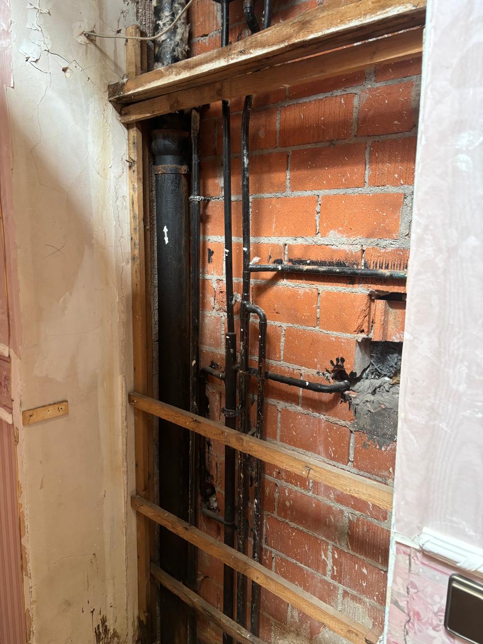

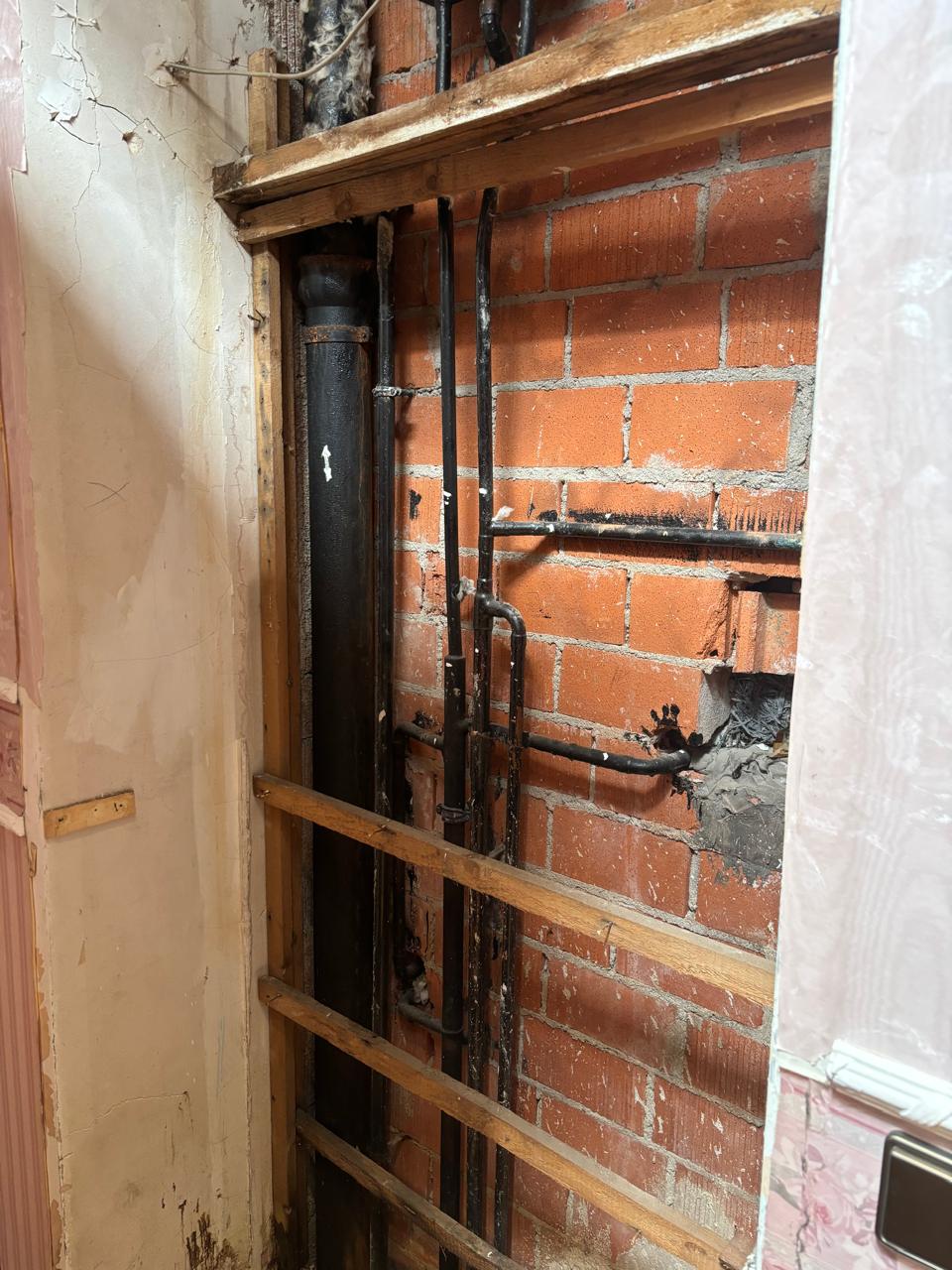

    Ich suche ein Schalldämmrohr für das Regenwasser, das durch die Wand im Wohnbereich fließt.
    Welches Regenwasserrohr kann ich als Ersatz für das alte Gusseisenrohr verwenden, das vom Dach bis zum Keller durch meinen Wohnbereich fließt?

    Geberit Silent PP (gab es früher in Superschwer mit Klemmringdichtung)
    Da war nix zu hören!
    Hab dann blöderweise Marley Silent HT verbaut :motz
    Das ist der totale Schwindel. Die langen Fallrohre, wo es sowieso kaum Geräuschentwicklung gibt, sind mehrschichtig gebaut - also mit schalldämpfender Wandung.
    Sämtliche Abzweige und Bögen sind ohne mehrschichtige Schalldämmung gebaut und man hört über Stunden jeden verschissenen Tropfen unten im Rohrbogen wenn er 2 Etagen runter fällt. Die Frechheit besteht darin, dass die blauen Bögen doppelt so viel kosten wie die grauen HT-Rohr-Bögen, aber kein Stück besser sind. :mauer Diesen Mist (normales HT-Rohr - blau durchgefärbt) habe ich dann wieder ausgebaut und alte Bögen vom Geberit Silent PP eingesetzt. Nun ist Ruhe - auch im Keller.
