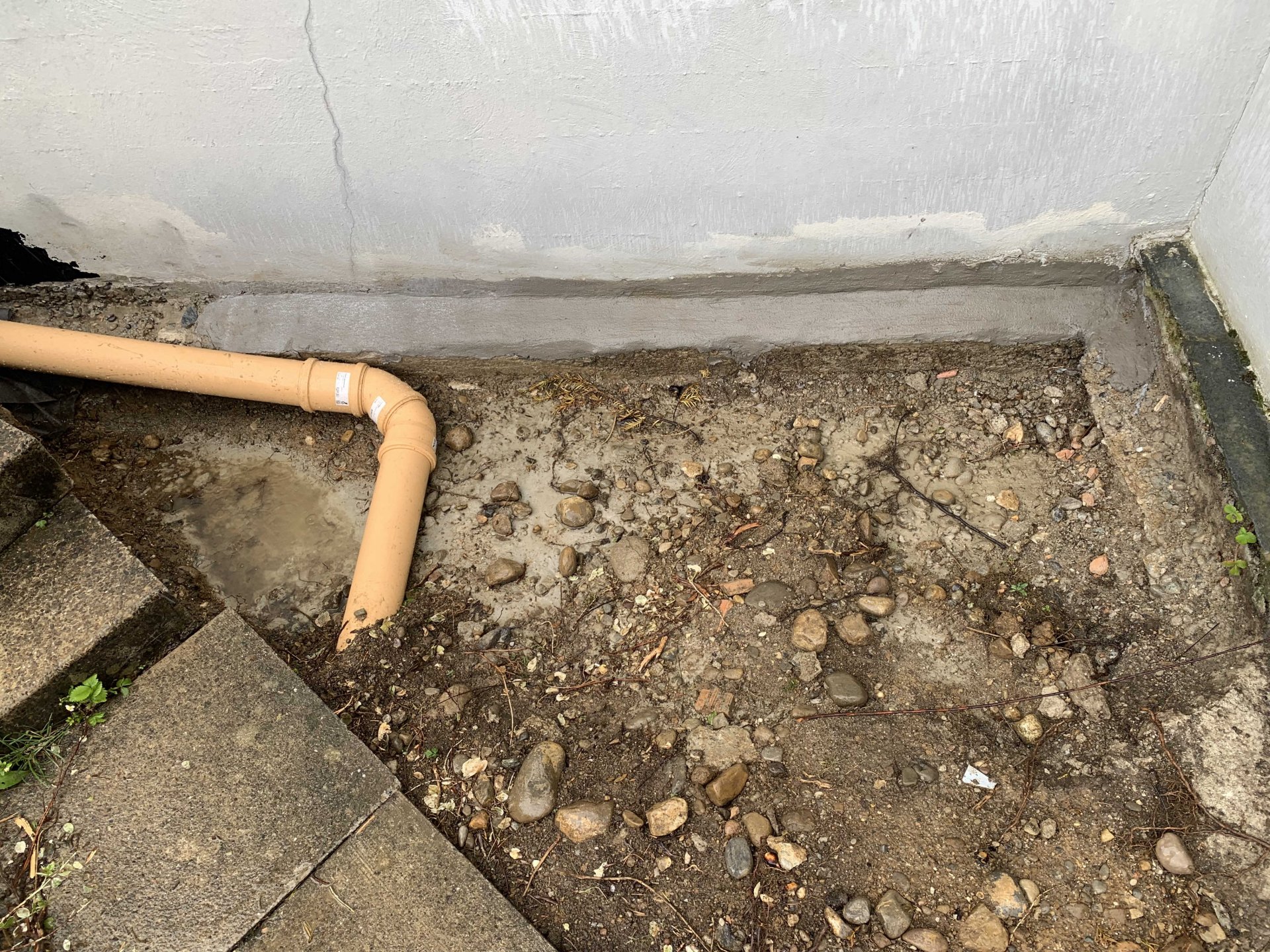

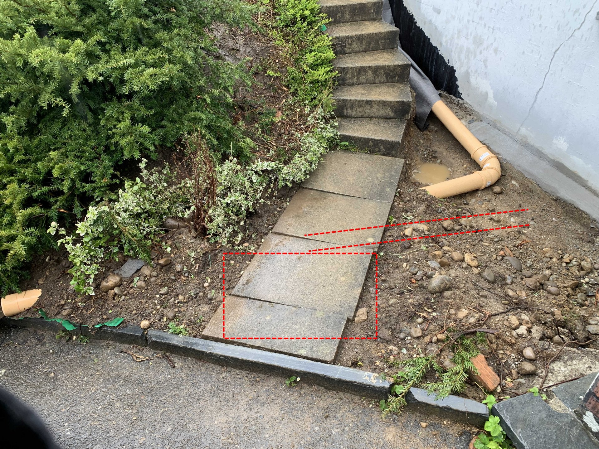

    Hallo zusammen, mein Haus ist im Hang, unten am Eingang habe ich eine blöde Ecke zwischen der Treppe zum Garten und dem Eingangsbereich, die etwas tiefer liegt. Ich habe eine Rewatec 210 Liter Sickerbox bestellt und möchte das Regenwasser weg von der Fassade versickern lassen. Das andere Rohr, was man auf dem Foto sieht, führt das Regenwasser vom Dach (Regenrinnen) und muss leider in der Höhe bleiben, darf nicht tiefer. Das Gefälle ist notwendig, damit ich das Wasser auf die Auffahrt leiten kann.
    Ich habe Angst das Fundament zu untergraben und 60 cm hohe Sickerbox direkt am Streifenfundament (50 cm) zu setzen. Ist es OK, wie auf dem Foto eingezeichnet, mit einem Sickerrohr 150 cm vom Fundament wegzuleiten, das Drainage-Rohr an der Sickerbox anzuschliessen, Sickerbox unter den Gehwegplatten einzugragen? Das Sickerrohr würde ich im Schaumglasschotter oder in den Steinen verlegen, ohne Vlies und natürlich mit Löchern nach oben. IMG_6264.jpg

    Das ist ja auch nicht zulässig. Ich hatte mal eine Sickerbox zur Hand da stand Abstand minimum 1,5x Höhe Fundament.

    Was spricht dagegen die
    Ordentlich aufzuarbeiten und versickerungsfähig zu gestalten?

    Danke für dein Kommentar. Mit ordentlich aufzuarbeiten meinst du noch 20-30 cm ausgraben also knapp bis Unterkante Fundamentstreifen, Erde weg und mit Steinen auffüllen? Der Boden in dem Bereich ist irgendwie sehr verdichtet aber wenn ich mit Spitzhacke etwas einschlage geht das Wasser schon weg, ist ja nur eine kleine Pfütze.

    Eher so in der Art das man 20cm Oberboden einbringt und dann Rasen sät und 2-3 Pflanzen.
    (Wenn da keine Sturzbäche langkommen )

    Ganz sicher mit Oberboden und Rasen? Das säuft doch dort alles ab, der Boden ist ja nicht sickerfähig - nach wenig Regen steht die Pfütze über mehrere Tage. Das Problem mit Pflanzen die wachsen ins Haus/in die Mauer, da habe ich schon Wurzeln aus der Kehle zwischen Wand/Fundament rauskratzen müssen.

    Wenn der Boden nicht sickerfähig ist, wie willste dann sinnvoll versickern?
    Soll das Rohr an die Box? oder weiterhin auf die Auffahrt?
    Woher weißt du, dass eine 210er Liter Sickerbox ausgereicht? Was passiert wenn die voll ist? Gibt's ne Bemessung?
    Dort würde ich erst mal ansetzen bevor ich die Schaufel schwinge.....
    P.S.: Oberboden (MuBo) mit Gras ist meistens das beste für die Versickerung...

    Ok. Die Bemessung ist schwierig, denn es handelt sich nicht um Dachwasser.
    Es passt zwischen Asphalt und Hang eher nur eine 210er Sickerbox, aber so wie es sich anhört, soll ich die Sickerbox lieber weglassen, das ist kein Problem.
    Kann man unter Muterboden eine Reihe Steine legen oder ist es kontraproduktiv?
    Nehme ich dann Rollrasen oder Aussaat?
    Und dann noch ein Fliederbusch mitrein?

    Der nette Berater von Rewatec hat es bestätigt - Vorsicht bei Untergrabung tiefer als FUK, auch 1-2 meter weg vom Fundament. Somit gehe ich max 40 cm tief, die untersten 10-20 cm Steine (kann man auch etwas grössere nehmen - 10 cm Durchmesser oder besser Kleinkies?), dann Mutterboden drauf (kann hoffentlich der lokale Bauer liefern) und Rasen + Flieder. Soll ich auf die Steine eine Lage Vlies legen, damit die Erde nicht absackt/verschmutzt? Braucht es dann überhaupt noch den Überlauf, nach 2 Tagen Regen sieht es noch nicht so dramatisch aus.

    Ich habe mich doch für die mini Sickergrube entschieden, etwas tiefer ausgegraben, mit Vlies ausgelegen, mit Steinen aufgefüllt. Jetzt nur noch die letzten 10 cm mit Kies "verschönern". Weiss nicht ob man lieber den weissen nimmt (sieht eigentlich ganz schön aus) oder normalen 16-32 Rundkorn.
