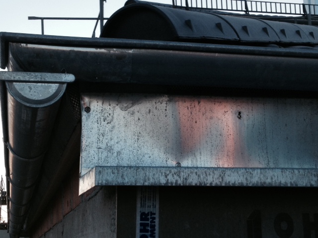

    Hallo, wir bauen gerade ein EFH mit Doppelgarage. Wir haben auf dem Haus und der Garage ein Walmdach.
    Allerdings sieht die Regenrinnenkonstruktion auf der Garage für mich merkwürdig aus. Es wurde kein Eckstück verwendet um die Regenrinne "ums Eck" zu verbinden, sondern ein Stück Dachrinne ragt über die andere Dachrinne hinein und das Regenwasser wird so "weitergeleitet".
    Ist die Konstruktion so o.K.? Der GU sagt es sei so in Ordnung, was ich aber nicht finde. Die Konstruktions sieht ziemlich bescheiden aus. Ich hätte gerne ein Eckstück für die Verbindung der Dachrinnen.
    Zudem finde ich das mit Blech ausgekleidete Eck ziemlich groß - bei anderen Gargen im Baugebiet wurde das sehr viel kleiner und dezenter gemacht. Weiß jemand, ob das einen Sinn hat, wieso diese Lösung gewählt wurde? Ist das günstiger für den GU in der Ausführung?
    Freu mich über sachdienliche Anmerkungen zum anstehenden Gespräch mit dem GU.

    Wie es scheint, liegen die beiden Dachrinnen nicht auf gleicher Höhe.
    Stell mal ein Foto mit Ansicht von der Seite ein. (Auch der Absatz -waagerecht mit Zink verkleidet) sollte zu sehen sein.

    @ Doozer: Ja, Grenzbebauung. Das war aber von Anfang an klar, dass das Grenzbebauung wird.
    @ rolf a i b: das graue sind keine Steine, sondern das sollte der Beton von der gegossenen Decke sein. Das Bild ist leider nicht optimal.

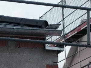

    @ Baufuchs: die seitliche Regenrinne ist leicht höher als die vordere (und die hintere, die auf dem Bild nicht drauf ist. Fotos von der Seite folgen.

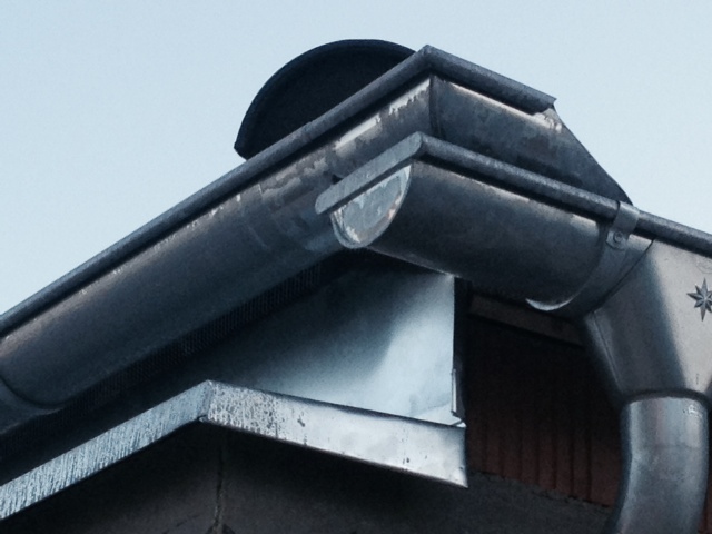

    Die Entwässerung bei einem Walmdach hätte bei Grenzbebauung in der Planung wohlüberlegt sein müssen.
    Man kann nicht einfach ein "normales" Walmdach mit Dachüberstand auf die Grenze setzen und in der Genzebene das Dach schneiden. Logisch, dass die hier ausgeführten Rinnen in unterschiedlichen Ebenen liegen. Das kannst Du doch auch nicht mit einem "Eckstück" verbinden ...
    Es gibt auch (halbwegs) saubere Lösungen, aber das hier käme bei uns "in die Bütt".
    Das läuft auf eine Art "innenliegender Rinne" in der Ebene der Außenmauer hinaus. Mit Einlaufkasten im Eckbereich.
    Und dann außen sauber verkleidet. Wenn Du dann überhaupt noch mit der erlaubten Höhe an der Grenze hinkommst.

    Meine Vermutung: Verlegenheit weil man die Sparren hinter der Fußfette abgesäbelt hat, weil irgendwer fälschlicherweise dachte, das dort die Grundstücksgrenze ist.
    Soweit man auf dem Bild erkennen kann, sind die Gradsparren für Grenzbebauung richtig geplant gewesen, sie gehen nicht durch die Ecke, sondern kreuzen vorher die vordere und hintere Wand, so dass eigentlich das Dach zur Grundstücksgrenze runtergezogen werden konnte und sich die gleiche Höhe hätte ergeben können. Dann innenliegende schmale Rechteckrinne entland der Grenze, die dann sauber mit Kasten in die normalen Rinnen vore und hinten mündet.
    Normalerweise macht man das zwar mit einer Grenzseiten-Fußpfette die niedriger und statisch unbedenklicher auf der Wand liegt, würde aber auch mit einer zurückgezogenen Pfette, auf gleicher Höhe wie die vorne und hinten, ebenso gehen. Wo die hier aufliegt, würde mich mal interressieren ... ein Photo innen von unten wäre ganz nett. Ober ist dort eine Betondecke?

    Das Bild sieht aus wie ein Provisorum eines Bauern im Entwicklungsland. Wer mit den Höhen und Dachneigungen nicht umkann, der sollte es lieber denen überlassen die es können zumal ja sogar noch Platz gewesen wäre.
    Ich habe selten eine derart unelegante Lösung gesehen

    Wer baut denn so was? Innenliegende, "schmale" Rechteckrinne die dann mittels Bastellösung in ne 6 tlg. halbrunde Rinne mündet?
    Sorry aber für mich ist das genauso, wie das Foto... Ich behaupte mal, dass ein mitdenkender Dachdeckergeselle sicherlich eine Lösung gefunden hätte die unterschiedlichen Traufhöhen auszugleichen. Ohne Bastellösung und dem ganzen Tüdellüt.
    Ich frag mich aber auch was der Vorsprung da planerisch soll?

    Sorry, meinte eine stehende Rinne, Begriff war nicht ganz korrekt:
    Sieht an der Grenzseite bei einer grenzständigen Garage mit Walmdach sehr gut und dezent aus, betont die Dachziegelfläche und kaschiert den nicht vorhanden Überstand.

    @Kalle88: wieso der Vorsprung so groß ist, wollte ich eigentlich von euch hören. Für mich gibt er auch keinen Sinn.
    Ich hab gerade noch Fotos gemach von dem Kunstwerk. Einmal von der linken und von der rechten Seite.
    Laut GÜ ist die Konstruktion natürlich so absolut i.O. - hat er mir heute auf den AB gesprochen.
