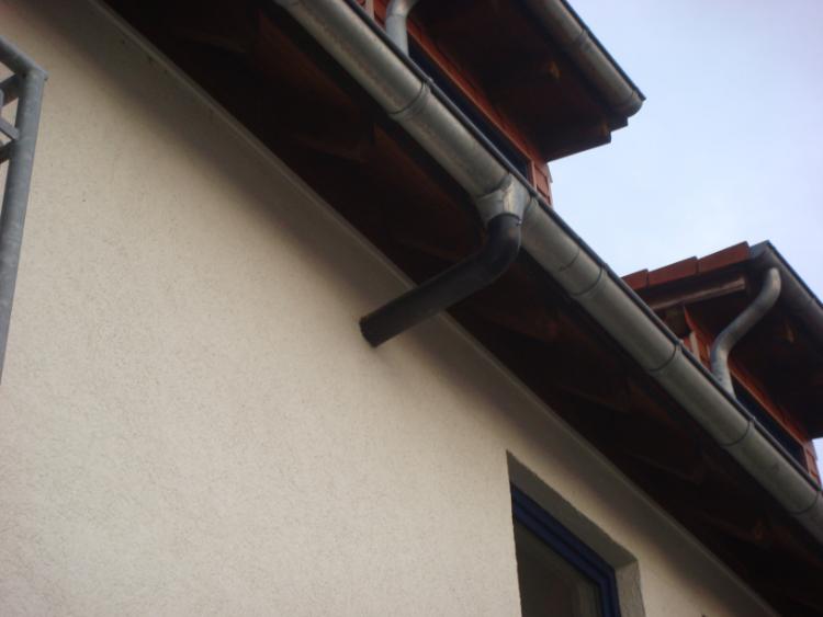

    Hier mal ein Beispiel... Sieht für mich - wohlgemerkt als Laie - unspektakulär aus...

    Und das sieht jetzt besser aus, als würde die Fallrohrleitung n der Fassade runter gehen? Wer so ein Blödsinn plant gehört erschlagen, der der es ausführt ebenso...

    vielleicht jetzt noch warte mal bis das schwitzwasser an der fassade runter läuft.

    Naja .... immerhin kann's nimmer einfrieren im Winter, falls mal einer kommt. Schadensträchtig isses trotzdem (auch wenn Thomas die Dinger bei den [IW7X] schon seit 40 a betreibt/betreiben lässt. Über schön brauchen wir bei dem Beispielbild nicht reden ... es ist zumindest undgewohnt und fällt DESWEGEN auf.

    ein neubau ist das aber jetzt nicht, oder?
    eher eine "sanierte" 60`er jahre bude?

    Das Bild zeigt einen Neubau aus den 90er Jahren. Das Fallrohr wurde so also vor über 20 Jahren verlegt und an der Hausfassade - wie unschwer zu erkennen ist - sieht man nichts, auch kein Schwitzwasser.

    Warum plant man das Ganze dann nicht gleich als Innenliegende Rinne? Tut mir leid aber das ist, in meinen Augen, echt ausergewöhnlich hässlich. Das man das Planen kann mag man ja nicht bestreiten, aber doch nicht so einen Zwitter...
