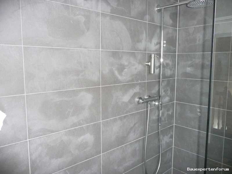

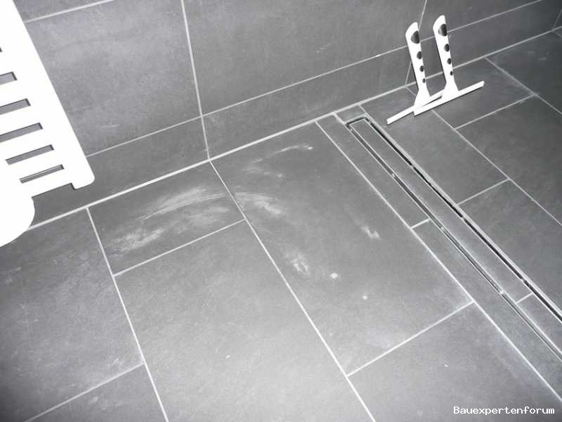

    Hallo liebe Leute,
    ich habe vor einiger Zeit das Badezimmer machen lassen.
    Wie ihr den Bildern entnehmen könnte, sind das raue schwarze Fliesen. Das verwendete Fugenmaterial ist Nanofugenmaterial (oder ähnlich).
    Leider könnt ihr auch sehen, dass dort auf den Fliesen eine Art Schleier hängt. Ich habe schon vieles versucht... vom Schrubben, über Spezialseife und so weiter....
    Hat jemand von euch eine Idee, wie ich das weg bekomme?[​IMG]

    Was sit denn einige Zeit? Was sagt der Ausführende dazu? Wie wurde gearbeitet? Ist schon eine Versiegelung erfolgt?
    Mit was wart Ihr schon dran? Es könnte sein das dadurch schon ein Gewährleistungsanspruch verwirkt ist.

    Eigentlich sollte das mit Zementschleierentferner zu beseitigen sein!

    Die Firma gibt es nicht mehr, daher ist es eh egal.
    Das ist jetzt seit einem Jahr so...
    Versiegelt? Also es wurde so dadrunter was versiegelt, Dampfsperre nannten die das.
    Bzw. die Ecken und Kanten sind mit Gummi abgedichtet
    Das verwendete Fugenmaterial heißt genau
    PCI Nanofug
    Variabler Flexfugenmörtel für alle Fugenbreiten und alle keramischen Beläge
    Ich habe nämlich noch ein Packung.

    Ich gehe mal davon aus, dass dies Feinsteinzeugfliesen sind?
    Wenn Zementschleierentferner benutzt wird, bitte beachten:
    Entferner sind meist Säuren, heißt die können zementäre Fugen, Metalle, Plastik-Teile, verchromte Teile, Silikonfugen, Keramik angreifen. Die Benutzung kann Folgeschäden nach sich ziehen!
    Immer die Hersteller-Anweisungen beachten, auf kleinen Flächen arbeiten, um austrocknen zu verhindern, mit viel Wasser reinigen! Der Entferner selbst kann bei Austrocknung Flecken hinterlassen. Meist sind mehrere Schritte notwendig, um den Erfolg zu erzielen.

    Auf kleinen Flächen? Ohje... seht mal die ganze Wand ist verschmiert!
    Ich habe schon überlegt, ob ich alles mit einem Lack überziehe, der die Fliesen "nass" wirken lässt... dann sind sie zwar dunkler, aber man sieht das Geschmiere nicht mehr!!

    hatte das bei Bodenfliesen. Mußte jede Fliese einzeln mehrfach mit einem weichen nassen Schwamm mit Zementschleierentferner abreiben und danach oft mit klatschnassem schwamm mit klarem Wasser nachspülen. Aber so haben wir dass 100% wegbekommen.

    Bevor Du hier einen Hobel ansetzt, oder mit Lack experimentierst, greife erst mal auf den Zementschleierentferner zurück.
    Am besten fragst Du noch bei PCI nach, welchen die empfehlen.
    Der Vorschlag mit der Drahtbürste war nicht Dein Ernst - oder? :mauer
    :wow
    :Brille
    Nimm einen Schwamm ...

    Das dürfte ein übler Trugschluß sein. Damit konserviert man das Geschmier und baut einen Totalschaden.

    Wenn ich mich recht entsinne, basiert der auf Salzsäure.
    Also auf jeden Fall Gummihandschuhe verwenden.
    Außerdem immer nur kleine Flächen "einseifen" und auf die Fugen achten - die werden sonst auch angegriffen.
    Fleissig mit massivem Wassereinsatz abspülen!
    Wenn das Zeug zu lange einwirkt, dann kann auch die Oberfläche der Fliesen angegriffen werden.
    Das Zeug, welches Du da benutzt hast ist zu harmlos ...
    Wenn Du eine Weltumseglung machen möchtest, dann wählst Du ja auch kein Tretboot - oder ;) ?

    nee, der Wexa ist definitiv kein Tretboot. Nur ist er nicht fürs Zementschleierentfernen gedacht, sondern ein guter Intensivreiniger bei vielen Arten von Verschmutzung.
    Und Salzsäure greift keine Fliesenoberflächen an, das kann bestenfalls Flußsäure. Die zementären Fugen können aber in jedem Fall leiden.
    Wenn gar nichts mehr hilft (stärkere Säuren), dann gibt es Firmen, die sich genau auf sowas spezialisiert haben, bzw. alles nochmal auf Anfang.

    Hallo Hallo!
    Ich habe jetzt zwar keinen Zementschleierentferner genommen, stattdessen hatte mir ein Freund Betonol gegeben! Das habe ich auf die Stellen aufgetragen und es fing an zu blubbern und danach war es weg... nur musste ich höllisch aufpassen, dass ich nicht auf die Fugen kam!
    http://www.witzki-grimm-shop.de/epages/es10604506.sf/de_DE/?ObjectPath=/Shops/es10604506/Products/2500017
    Leider ist mir ein Tropfen auf den Wasserhahn vom Waschbecken gekommen... natürlich hat sich das Chrom sofort an der Stelle aufgelöst... :mauer
