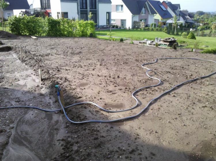

    Es ist so, dass wir einen Höhenunterschied von ca. 1m zum Nachbarn haben. Oben bei uns soll eine Rasenfläche hin. Damit die Böschung nicht zu hoch wird, fällt die Rasenfläche schon ca. 20 bis 30 cm (nur grob geschätzt) ab. Der Rest ist dann abgeböscht.
    Ich habe mal ein paar Bilder zur Verdeutlichung angehängt. Wie man sieht ist noch kein Rasen angesät worden.

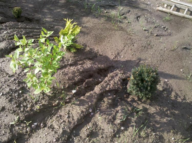

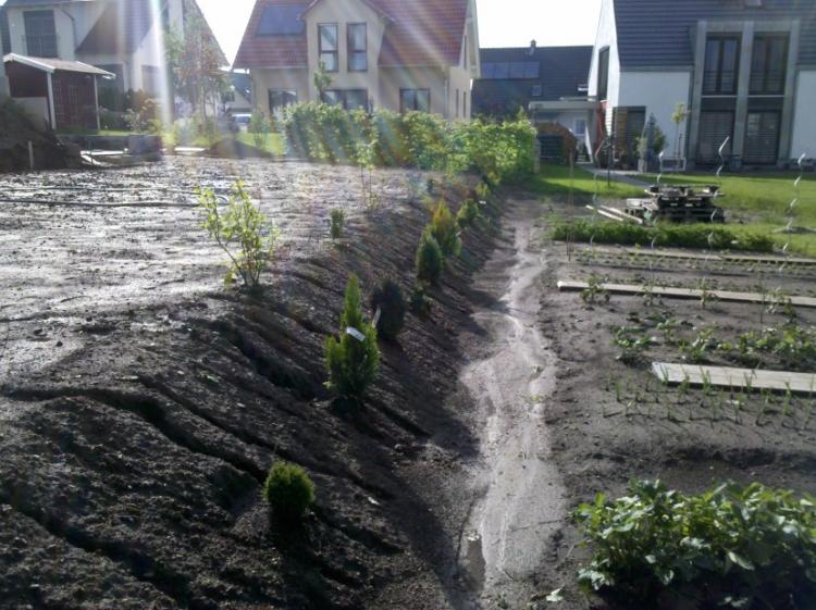

    Nun ist es so, dass gestern ein ziemlich starkes Unwetter war. Das Ergebnis ist, dass ziemlich viel Wasser zum Nachbarn gelaufen ist. Man sieht auf den Bildern die Furchen in der Böschung. Das muss ich für die Zukunft vermeiden!

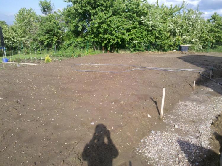

    Das "Flussbett" am Fuße der Böschung auf Bild 3 gehört noch zu meinem Grundstück. Also an sich ist da ein relativ großer Abstand zwischen Böschung und Nachbarn.
    Geplant ist am Fuße der Böschung einen 40cm hohen Rasenbord zu setzen. Der guckt dann so ca. 25cm aus der Erde raus.
    Meine Frage ist nun: Wenn dann Rasen da ist, entspannt sich das dann mit dem Regenwasser etwas oder habe ich dann weiterhin Probleme? Ich könnte mir vorstellen, dass dann das Regenwasser nicht so leicht abfließen kann und eher versickert.
    Man könnte natürlich auch oben an der Böschung noch einen Rasenkantenstein setzen, der auch nochmal Wasser abhält. Was meint ihr dazu? Vielleicht habt Ihr ja ein paar Erfahrungen diesbezüglich.

    Wenn das Gras des Rasens gewachsen ist, wirkt es als Erosionschutz und es wird keine Erde mehr abgeschwemmt. Also schnell Gras drüber wachsen lassen.

    Ich habe exakt die gleiche Anordnung, ca 20cm Gefälle auf 10m, dann 50cm Böschung. Als alles noch Erde war, ergossen sich Schlammlawinen und Sturzbäche gen Nachbars Tal, jetzt wo alles grün ist, läuft da nichts mehr. Der Rasen hält das Wasser auf und es versickert an Ort und Stelle.
    Allerdings haben wir um Nachbars Paranoia beschleunigt und kurzfristig zu begegnen vor der Böschung dann noch einen kleinen 10cm tiefen, 20cm breiten Graben gebuddelt und mit dem Aushub einen kleinen Deich gebastelt. Regenrückhaltebecken quasi. Gut mit Rasen befestigt hält das super. Eine Drainage hat der Graben nicht bekommen, ist nicht nötig. Inzwischen läuft auch der Graben nicht mehr voll.
    Eine Hangabsicherung mit Bodendeckern oder Rasen ist Pflicht, sonst erodiert das weg. Zwei drei Büsche tuns nicht.
