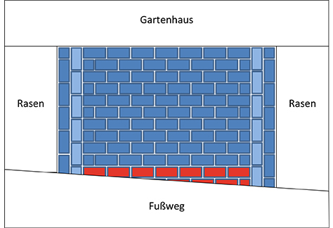

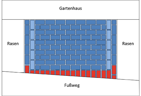

    ich würde mir gern den Zuweg zu meinem Gartenhaus pflastern. Da die letzte Pflasterreihe an einem diagonal verlaufendem Weg endet, werde ich die Steine schneiden müssen. Ich hatte mal gelesen, das es ziemlich wichtig wäre, die letzte Reihe korrekt zu verlegen, damit der Gesamtverbund gewährleistet ist. Nur wie wäre es in meinem Fall korrekt - längst oder quer ? Ich habe mal zwei Bilder erstellt. Vielleicht könnte mir jemand von Euch erklären, wie die letzte Pflasterreihe korrekt verlegt werden sollte (rot markierte Steine).
    Besten Dank für Eure Hilfe !
    Mario

    Variante 2 - quer!
    Anbei noch was zum Lesen.:bef1013:

    Hallo Thomas,
    vielen Dank für die Info, ein ähnliches Dokument hatte ich gemeint. Aber auch in Deinem PDF sieht man sehr gut, das man längs und quer Verlegung im Randbereich kombiniert. Ausserdem wird beschrieben, das die Randsteine nicht zu klein und spitzwinklig sein sollten.
    Genau das wäre bei Bild 02 doch aber der Fall ? Wieso würdest Du es dennoch so verlegen ?

    P.S. um Verwechselungen zu vermeiden, Bild 01.jpg - Pflaster längs, Bild 02.jpg - Pflaster quer

    Hallo Mario,
    sorry, meinte natürlich Bild 01!!!
    Bin nach der Reihenfolge der Bilder im Beitrag gegangen....

    vorhandene Steine Format 10/20?
    da verwende ich für solche Anpassungen auch gerne mal 20/20
    So ganz "vorschriftsmäßig" gehts aber auch nicht immer. Ein kleines Keilchen wenn beidseitig Pflaster anliegt, damit kann man schon leben
    man könnte natürlich auch die beiden Lösungen kombinieren

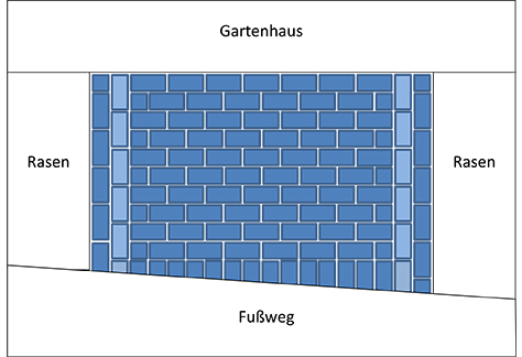

    Moin zusammen,
    ich hätte noch eine Frage zur Einfassung der Pflasterfläche. Eigentlich möchte ich auf zusätzliche Kantensteine verzichten, weshalb die äußeren beiden Längsreihen als Randsteine dienen sollen. Normalerweise würde ich diese dazu in Magerbeton einbetten (inkl. Rückenstütze), ich weiß nur nicht, wann ich dies zeitlich bei der Verlegung machen sollte. In welcher Reihenfolge sollte ich also vorgehen ?
    1. Pflaster verlegen inkl. der Längsreihen ?
    2. abrütteln
    3. Längsreihen wieder entnehmen und in Beton einbetten
    Das Pflaster direkt ohne die Längsreihen zu verlegen dürfte doch vermutlich beim Abrütteln zu Problemen führen ? Oder wie macht man sowas ?
    Danke nochmals !
    Mario

    Nee, das wird so nix!
    Zuerst die Randsteine in Beton setzen (inkl. Rückenstütze!), dabei geplantes Pflastermaß beachten. Dann frühestens einen Tag später restlichen Frostschutz (Tragschicht) zwischen den Randsteinen einbauen und verdichten. Dann Splittbettung einbauen und abziehen. Pflaster legen und Passstücke schneiden, verfugen, rütteln, verfugen.
