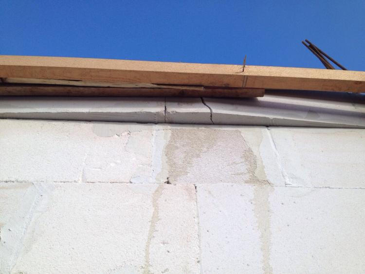

    Hallo zusammen, ich hoffe ich stelle die Frage an der richtigen Stelle. Es ist meine erste als aktive Nutzerin. Gelesen habe ich hier aber schon sehr viel Nützliches und ich hoffe ihr könnt uns auf die schnelle Helfen.

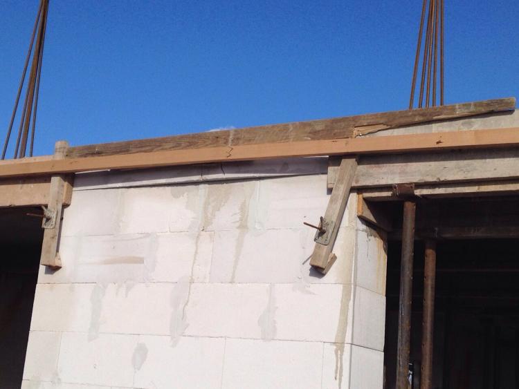

    Letzte Woche wurde in unserem Haus der Beton auf die Filigrandecke gegossen. Gestern haben wir dann entdeckt, dass die Randsteine an einer Stelle nach Außen gedrückt wurden.
    Bauunternehmen ist erst am
    Montag erreichbar, ebenso unser AP vom BSB.
    Was sagt ihr? schlimm? Welche Lösung schlagt ihr vor? Wäre gern vorbereitet auf etwaige Vorschläge unseres Bauunternehmers
    Danke schonmal!

    Überbindemaße eingehalten?
  6. #6 CisRaRo, 09.11.2014
    CisRaRo
    CisRaRo
    09.11.2014
    Kaufm. Angestellte
    Roki
    Also am Mauerwerk an sich gibt es nichts auszusetzen. Das hat unser Bausachverständiger vom Bauherrenschutzbund abgenommen und für absolut mängelfrei erklärt.
    Die Baustelle befindet sich tatsächlich im Rheinland und auf unserer Baustelle arbeiten auch Festangestellte Mitarbeiter des Bauunternehmens.
    Eine fachmännische Info wäre nicht schlecht. Danke nochmals!

    Unser Bauunternehmen hat nun folgende Lösung angeboten: der Beton wird an der Stelle weggefräst, die Randsteine mit Dämmung neu gesetzt und evtl. Lücken zu betoniert.
    Klingt für mich ganz gut, oder ist es das nicht?

    so ist das sicher die akzeptabelste Lösung.
    wie ich das so sehe auf den Bildern, mit den Schalarbeiten hat er es nicht besonders "drauf"

    dafür hat er dann wahrscheinlich die "Fräsarbeiten" besser drauf.
    Mit was für einer Fräse wird er das wohl wegfräsen, muss ja ein mächtiges Teil sein wenn er sogar selbst damit rechnet daß da Lücken übrig bleiben die dann noch zubetoniert werden müssen ..
    Halt uns auf dem Laufenden !

    Bezüglich Fräsen, er sagte nicht dass dort Lücken bleiben. Ich habe gefragt was da rein kommt wenn welche bleiben sollten.
