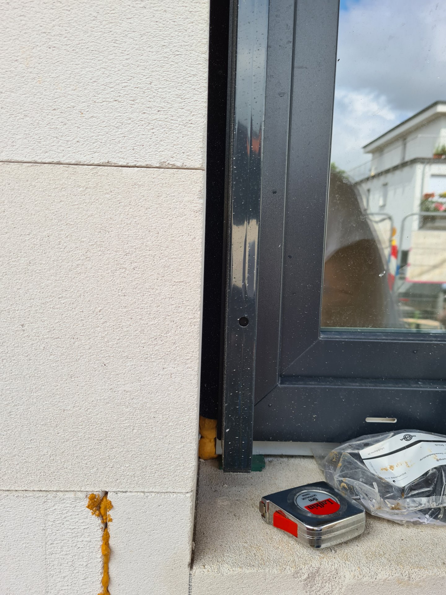

    Wir würden die Führungsschienen der Raffstores gerne bündig mit einputzen lassen, so dass diese Frontseitig nicht mehr zu sehen sind.
    Gebaut wurde mit 36,5 cm Poroton Stein.
    Zwei Fragen dazu:
    1. Muss bzw. wie muss der Schlitz/Lücke zwischen Leibung und Führungsschiene geschlossen werden? Hätte jetzt entweder EPS zurecht geschnitten oder geschäumt.
    2. Muss meinerseits noch was auf die Führungsschiene damit diese bündig mit der Kante vom Mauerwerk abschließt?
    Oder kommt da dann einfach dicker Putz drauf?
    Vielen Dank schon mal

    Dahinter schäumen oder Wolle stopfen und noch eine Putzträgerplatte, z.B. Aquapanel ist schon sinnvoll.
    Wichtig ist, dass der untere Abschluss der Führungschiene nicht in den Putz entwässert. Dafür gibt es ja bewährte Standardlösungen.

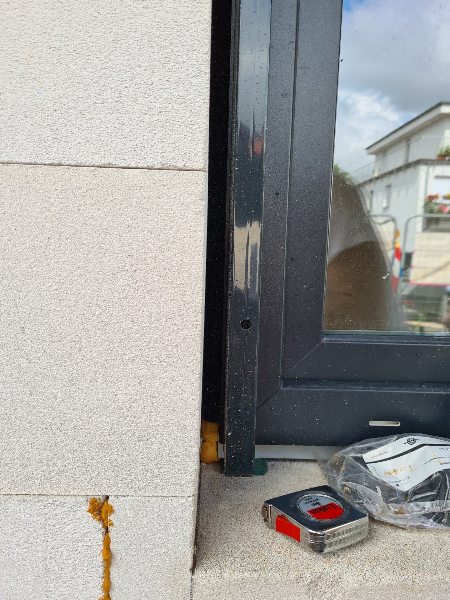

    Die muss ich aber wohl in der Dicke auch an meine Situation anpassen, was natürlich kein Problem ist. Trotzdem muss ich beim Verputzer wohl noch anfragen wie wie wie Platte ggü. der Innenkante der Führungsschiene zurückspringen muss, damit die Putzstärke es letzendlich bündig macht.
    @Fabian Weber

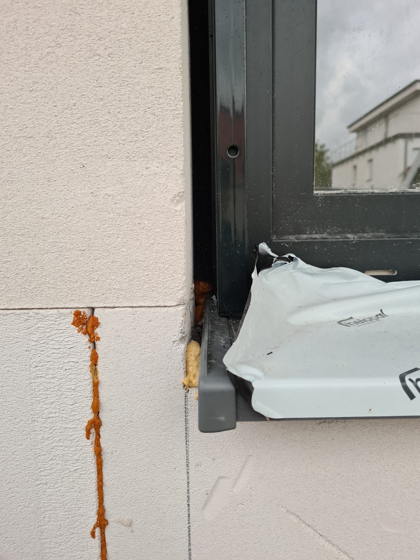

    Hier die Fotos der Fensterbank

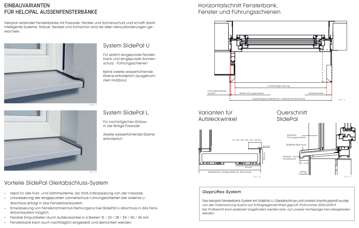

  10. #10 Fabian Weber, 06.10.2021
    15.088
    5.832

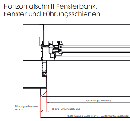

    Die Fensterbänke müssen für Deine Idee etwas kürzer sein. Es müssen die Innenseiten der Endstücken mit der Raffstoreschiene bündig sitzen.
    Hier ein Bild ohne Schiene.
  11. #11 Fabian Weber, 06.10.2021
    15.088
    5.832
    Vielleicht kann man die Endstücken noch ganz bis an die Schiene press ranschieben?

    Die Fensterbänke sind zu lang für deinen "Plan".... Raffstoreführungen müssen nicht Komplett im Putz verschwinden auch wenn Sie dafür geeignet sein sollten(?).
    Ist der Plan auch gut gelungen gibt es (oft) Änderungen... wenn Detailplan bei Aufmaß/Bestellung Fensterbank unbekannt wird halt wieder umgeplant :winken

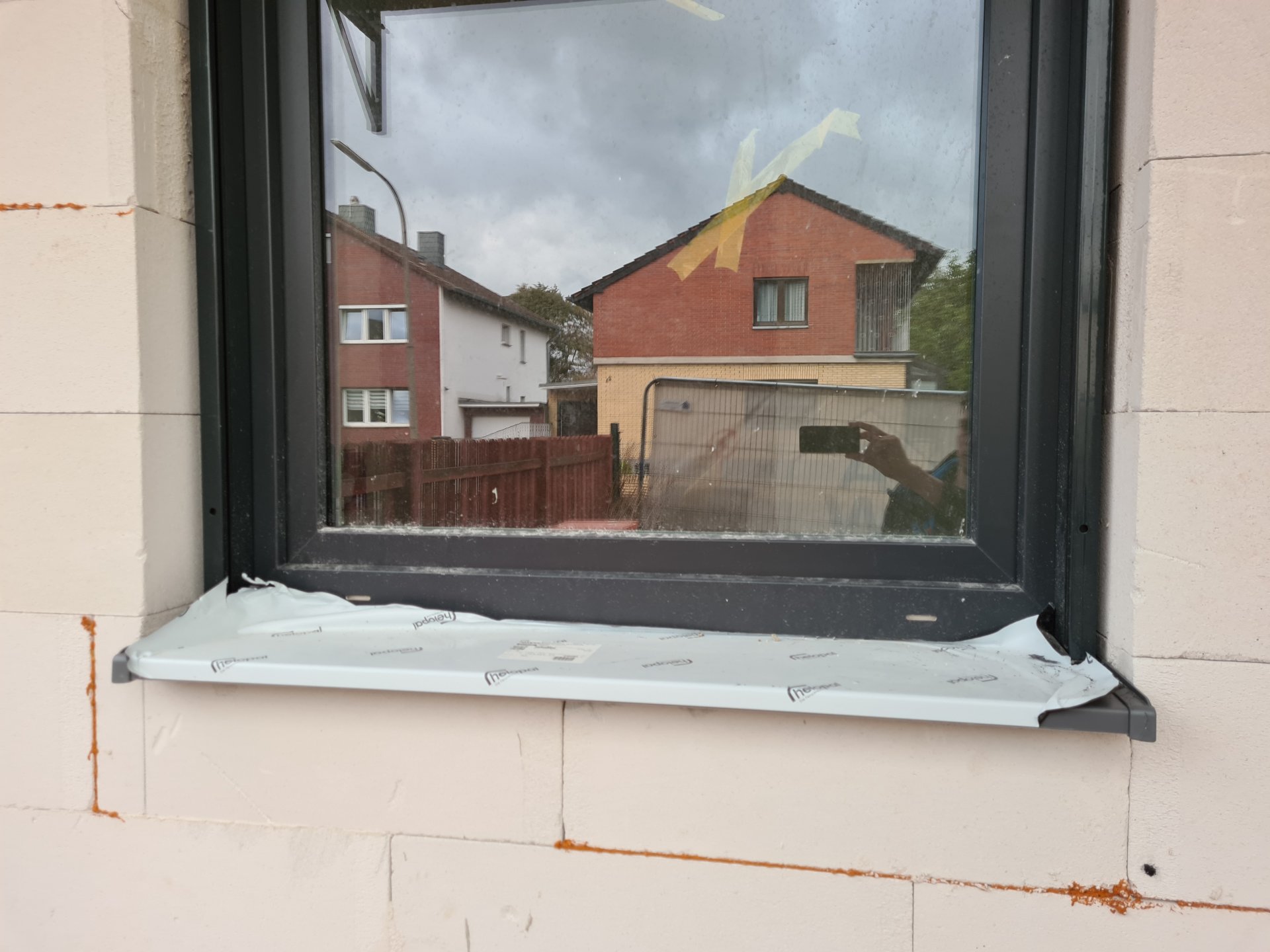

    Muss ich morgen mal gucken und probieren. Gehe aber davon aus, dass diese bereits bis zum Anschlag dran sind.
    Falls dem so ist, wäre es wohl nix mit vollständig einputzen. Dann würde der Verputzer wohl nur bis zur Aussenkante Fensterbankendstück verputzen, nehme ich an. Und damit könnte ich mir die Leibungsplatten ja fast wieder sparen, weil wir dann nur noch von ca. 1-2 cm Putzstärke in der Leibung reden

  15. #15 HerrLux, 06.10.2021
    HerrLux
    HerrLux
    11.01.2021
    53
    Bild oben aus deiner Abbildung: So hätte ich es gerne
    Und das ist die Ist Situation auf der Baustelle: https://www.bauexpertenforum.de/attachments/20211006_081215-jpg.97775/
    In der Beauftragung zu den Aussenfensterbänken (wurden erst beauftragt, nachdem die Fenster+Raffstores bereits montiert waren) steht lediglich "Steinfensterbank Maße xyz Fensterbank-Putzanschlüsse"
  16. #16 Fabian Weber, 06.10.2021
    15.088
    5.832
    Falsch verstanden, weil er keine Umkantungen hat.
    Es soll so wie auf dem von mir geposteten Bild werden, nur mit Führungsschiene.
    Immer lustig, dass so einfache Dinge, wie sie vor 100 Jahren an jedem Haus Standard waren, heute die Handwerker vor große Probleme stellen.
