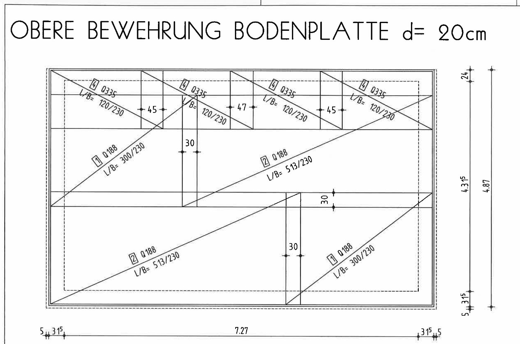

    ich bin jetzt dabei die Bewehrungsmatten für die Bodenplatte zu verlegen.
    Die untere Lage mit Q388 ist ja noch einfach gewesen. Immer eine mit
    Langstäben oben und dann eine mit Langsstäben unten verlegt, greifen
    die Matten ja innenander und ist an der dicksten Stelle "nur" drei Stäbe dick.
    Die Oberlage ist da anspruchsvoller. Gibt es da Verlegetricks, damit das
    Stahlpaket nicht zu dick wird? Egal wie ich es mir vorstelle, komme ich an
    machen Stellen auf Dicken von fünf Stäben. Ist das Egal?
    Danke für Eure Hilfe.

    Die Q335 auf 6,00/1,15m schneiden und wie die Q188 er legen…

    Da die untere Lage aus Q335 schon liegt und somit nur noch die kurzen Abschnitte übrig sind, kann ich nichts mit 600cm verlegen.
    Habe sie jetzt nach bestem Wissen und Gewissen reingelegt und rödel mir die Finger wund.
