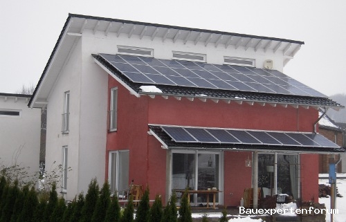

    Ich habe das Haus zum größten Teil selbst gebaut.
    Die Aussenwände sind aus 36'ger Wärmedämmziegeln mit Leichtmörtel gemauert.
    Den Aussenputz habe ich (leider vom falschen Handwerker) machen lassen.
    Erst wurde der Unterputz (Sakret Leichtunterputz MAP-M) aufgetragen. Danach der Scheibenputz (Sakret Scheibenputz SBP Korn 3,00). Der Oberputz ist bei einem Teil des Hauses rot eingefärbt.
    Es sei kurz erwähnt, das der Putzer seine Arbeit nicht ordentlich gemacht hat. Teilweise auch grobe Fehler gemacht hat.
    Leider will er es nicht aussbessern. Gerichtliches Vorgehen bringt leider auch nichts... - Aber das ist eine andere Geschichte.
    Der Putz ist nun ca. 5 jahre an der Wand, wurde nicht gestrichen, und sieht leider nicht mehr so gut aus; besonders der rote Teil ist fleckig und ausgeblichen.
    Deswegen soll das Haus neu gestrichen werden.
    Als Farbe wird wohl Silikatfarbe zum Einsatz kommen.
    Soviel als Grundinformation. Jetzt meine Frage:

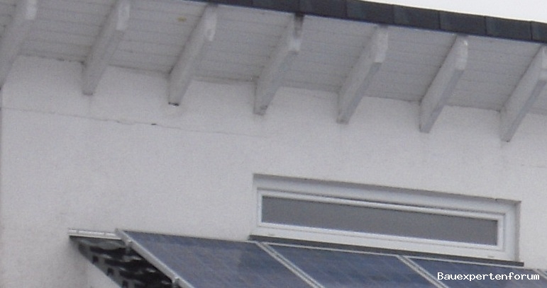

    Ich habe ein Haus mit einem doppeltem Pultdach. An der Mittelwand, zischen den beiden Dächern, ist der Putz über die ganze Länge gerissen. (schon ein Monat nach Fertigstellung)
    Der Grund ist wahrscheinlich, das hier verschiedene Materialien verwendet wurden.

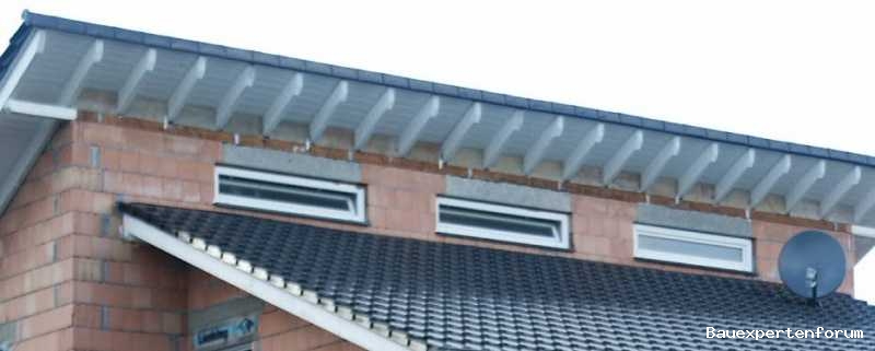

    Die Ziegel, Holz als Firstfette, Holzbretter zwischen den Sparren und Heraklithplatten beim Fenstersturz.
    Der Putzer hat zwar Metallamierung (Drahtgeflecht) verwendet, aber ich weis nicht, ob es genug war, ob es richtig verwendet wurde, ...
    Besonders stark ist der Riss von Stein zur Firstfette.
    Vor dem Streichen, möchte ich das natürlich ausbessern, die Frage ist nur wie.
    Einfach das lose Material rauskratzen und neuen Putz draufmachen ist wohl nicht das klügste.
    Ich habe von einem Ausbesserungsharz gelesen. Nimmt man da sowas?
    Gesammtbild. Über den Fenstern oben, ist es durchgängig gerissen:

    Im Rohbau - Vor dem Putz:
