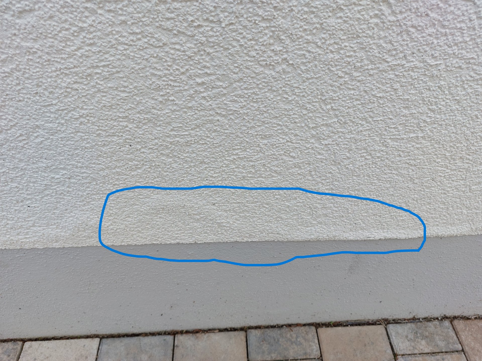

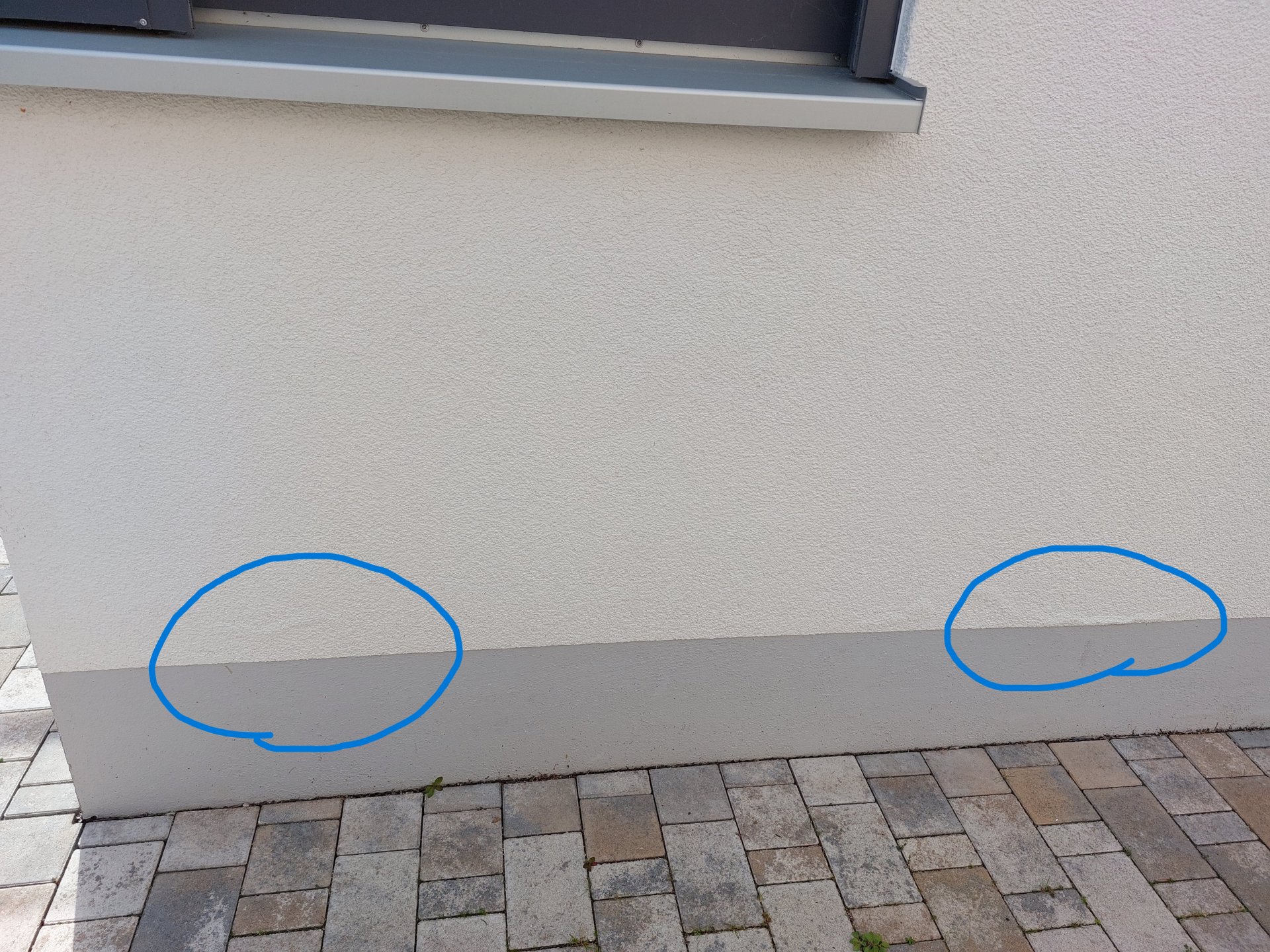

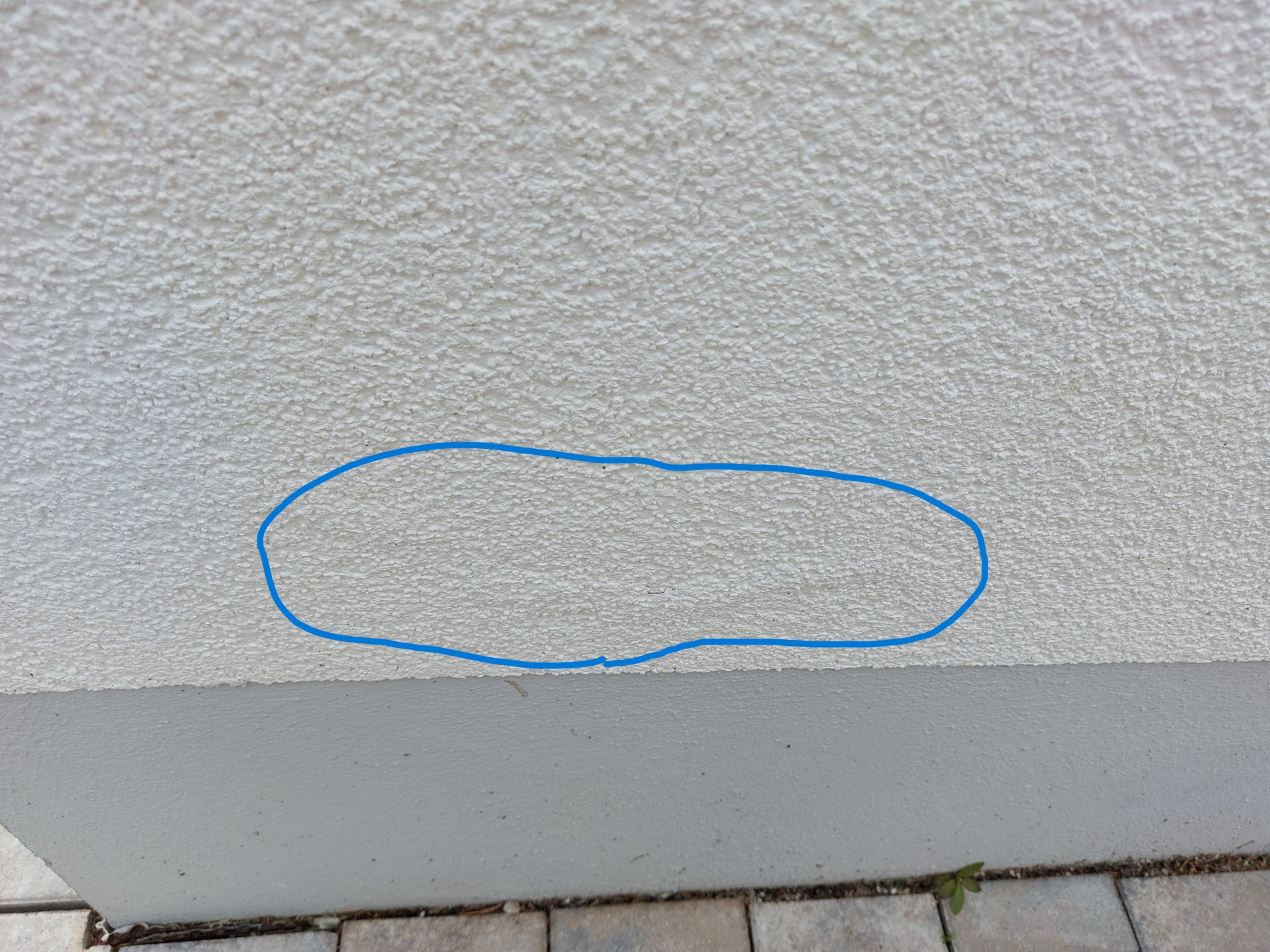

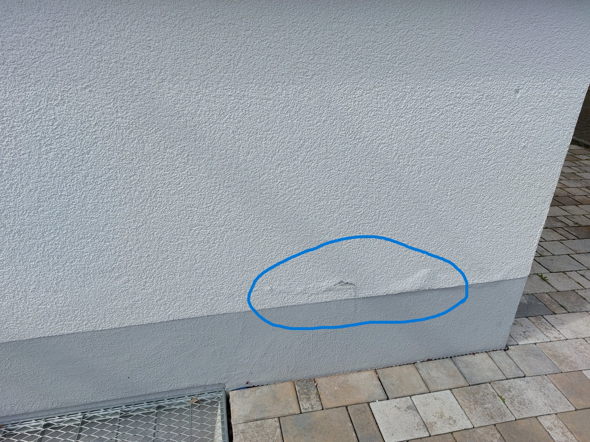

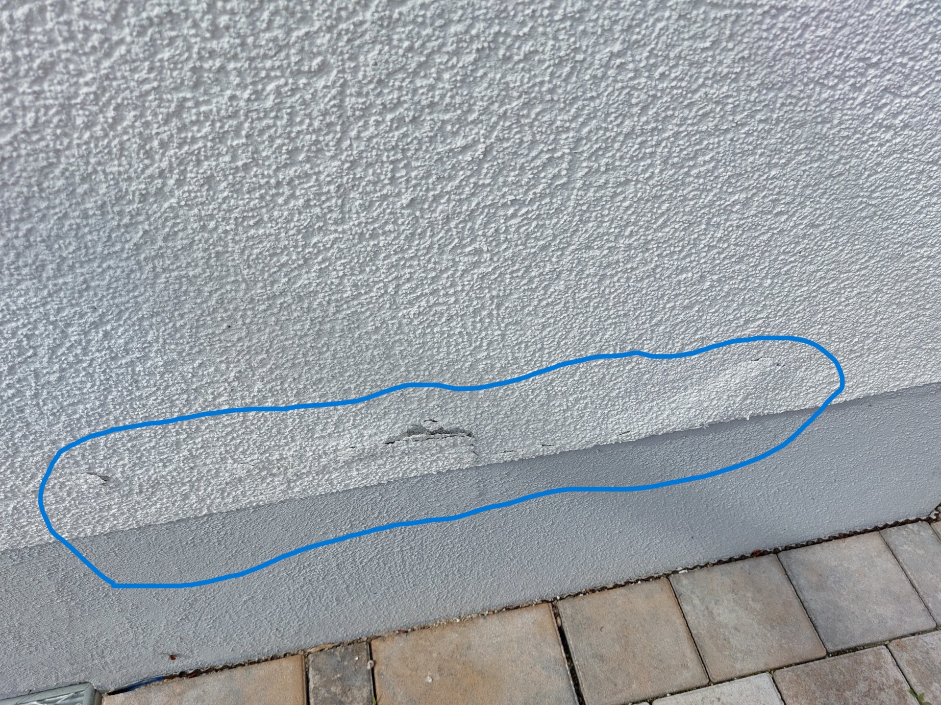

    bei unserem Neubau (Baujahr 2020) sind Anfang des Jahres Wölbungen beim (weißen) Außenputz aufgetreten, die mittlerweile teilweise abgeplatzt sind. Diese deutlichen Schäden befinden sich direkt oberhalb des Sockels (s. Bilder). Es handelt sich um ein WDVS.
    Ich befürchte, dass der Putz im Sockelbereich nicht oder nicht ausreichend gegen aufsteigende Feuchte geschützt/abgedichtet wurde. Nach meinem Verständnis hätte dies mit einer mineralischen Abdichtung (Dichtungsschlämme) ausgeführt werden müssen, zumindest ergibt sich das so aus der Ausschreibung und den Werkplänen. Der Gipser hat mitgeteilt, dass keine Abdichtung mit Dichtungsschlämme eingebaut und abgerechnet wurde (das entspricht den Tatsachen). Es wäre im Sockelbereich ein "spezieller Putz" eingebaut worden. Den Mangel hat er zurückgewiesen und lediglich ein optisches Nacharbeiten angeboten. Im technischen Datenblatt zum genannten Putz (der wohl teilweise wasserabweisend ist) steht allerdings, dass er abzudichten ist. Das spricht für mich als Laie dafür, dass hier der Fehler liegt.
    Was mich nun allerdings irritiert: Zwar sind an einer Stelle unterhalb vom abgeplatzten Putz beim Sockel selbst leichte Wölbungen erkennbar und auch ganz wenige, nur einige Zentimeter große Ausblühungen (nicht im Bild). Bei den meisten Wölbungen im Putz selbst, auch an den abgeplatzten Stellen, ist der Sockel allerdings optisch unauffällig (s. Bilder) a.jpg b1.jpg c.jpg d.jpg e.jpg a.jpg a.jpg b1.jpg c.jpg d.jpg e.jpg .
    Passt das Schadensbild Eurer Meinung nach zum vermuteten Fehler, oder wurde vielleicht zusätzlich noch an anderer Stelle gepfuscht?
    Vielen Dank für Eure Hilfe und Grüße

    Der spezielle Putz im Sockelbereich hat die fehlende Abdichtung entsprechend DIN 18533 bislang besser weggesteckt, als der darüber liegende Bereich. Die Feuchtigkeit wandert quasi durch den Sockelputz, bis in den darüberliegenden Bereich. Auf Dauer wird auch der Sockelputz ein vergleichbares Schadbild zeigen.
    Wie es richtig verarbeitet bzw. gegen Feuchtigkeit geschützt hätte werden müssen, ist sehr schön in der Remmers Sockelfibel auf Seite 34 dargestellt.
    Die bis an den Sockel geführte Pflasterung begünstigt die die Feuchtigkeitseinwirkung. Besser wäre ein Spritzschutz in diesem Bereich.
