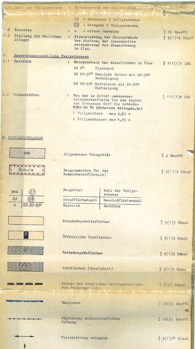

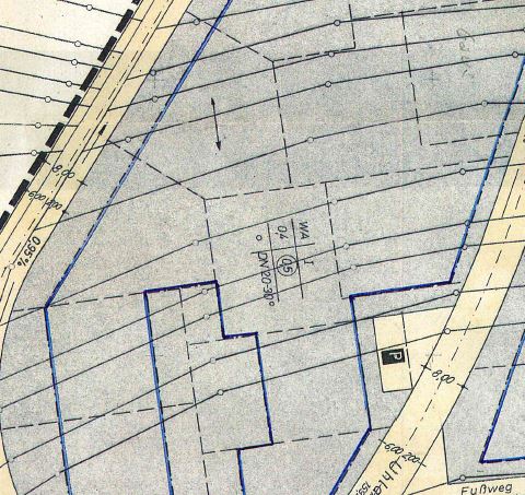

    Guten Morgen zusammen,
    auch auf die Gefahr hin, dass dies schon öfters diskutiert wurde. Ich habe bei der Suche nichts passendes gefunden:
    in unserem alten Bebauungsplan aus 1970 ist folgendes geregelt:
    - DN 20-30° (Dachform nicht festgelegt)
    - 1 Vollgeschoss
    - Traufhöhe 4,50 ab Mittel der Geländeoberfläche
    das wars.
    Dürfte ich da jetzt ein Pultdach mit 20° Dachneigung auf das Haus setzen? Natürlich unter Berücksichtigung der Vollgeschossigkeit und Traufhöhe, aber eben nur einseitig. Wie seht ihr das?
    Es handelt sich um mein Elternhaus und wir müssen das Dach erneuern / dämmen. Da kam die Idee auf, das Dachgeschoss auszubauen.
    Danke und Grüße

    Ja.
    Da Dein Beitrag weder Pläne (BPlan, Liegenschaftskarte, Luftbild) noch Fotos enthält, sehe ich nichts weiter.

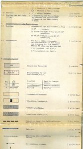

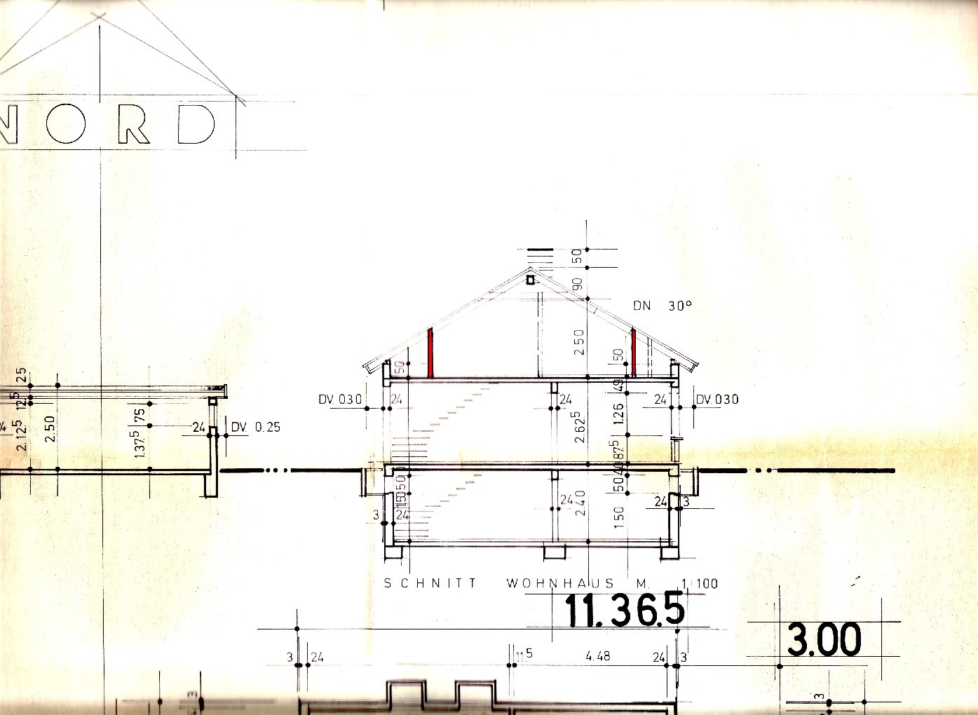

    Danke!
    Mehr als das angehängte habe ich auch nicht. Die Dame von der Baurechtsbehörde sagte mir, dass der Ausdruck "bis zum Beginn des Dachraumes" ein alter für die Traufhöhe sei.
    Wenn ich das richtig interpretiere, hat also ein versetztes Pultdach zwei Traufen, bei denen ich jeweils die Traufhöhe berücksichtigen müsste. Ein reines Pultdach hat nur eine Traufe und einen First. Da die Firsthöhe nicht geregelt ist, geht das Pultdach.
    Jetzt mal optische Fragen aussen vor gelassen...
      80,6 KB
      322
      153 KB
      291

    Ja. Was lässt Dich zweifeln?

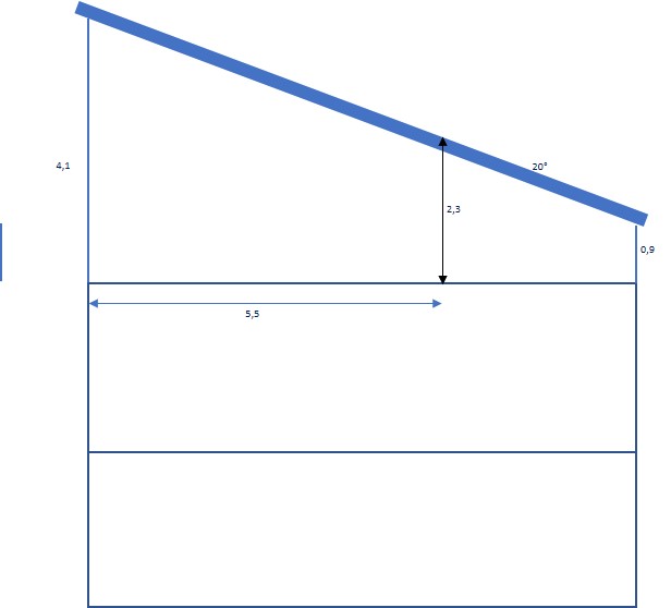

    Ich würde es mir erstmal aufzeichnen.
    20 grad pultdach, wie das bei einem entsprechend großen Baukörper dann aussieht ist dir klar ?
    und was bringt dir das hohe Dach wenn doch eh maximal 1 vollgeschoss vorgeschrieben ist ? Da musst du doch eher schrägen generieren damit du drunter bleibst und es eben kein vollgeschoss wird

    Du meinst, daß ein Drempel wegfällt, wenn man ohne Kniestock mit dem Pult statt Sattel eine Traufseite zur Firstseite macht ?
    Eine Drempelhöhe von 90 cm erreichst Du ohne Kniestock bei 20° DN nach 2,48 Metern und kommst nach 6,32 Metern auf die Höhe 230. Stell´ mal die Bestandspläne ein, dann kann man über reale Grundlagen reden.

    gerne stelle ich meine Zeichnungen hier ein. Aber bitte zerreisst mich deshalb nicht. Wir sind etwas in Not und ich zeichne so etwas in der Nacht mit ppt (die Möglichkeit, etwas anderes zu installieren habe ich aktuell nicht), wenn mein Kopf zu platzen droht. Das Ziel meiner Zeichnung ist es, zu schauen, ob es überhaupt eine Chance gibt, den oberen Stock für uns drei (mich, 2 kleine Kinder und eine Ridegeback-Dame) herzurichten. Ich kann mit meinen Mitteln nur grob die Abstände messen und ich weiss auch, dass es nachher auf 10cm hin oder her sehr wohl ankommt. Aber das Aufsuchen eines Architekten wäre mir im aktuellen Stadium noch zu früh.
    Wir hätten zus. noch die Möglichkeit, im Keller ein sehr großes Zimmer ca. 20qm einzurichten, das auch mit Tageslicht dann wohnlich werden würde. Der Kellerraum wurde diesbzgl. schonmal von einem Fachmann geprüft. Denn wenn die Kinder größer sind, wollen die ja auch ihr eigenes Reich und das möchte ich Ihnen auch gerne zur Verfügung stellen.
    Also lange Rede, kurzer Sinn:
    Optik Pultdach:
    Anbei meine Zeichnung des Pultdachs mit 20° Neigung. Die Aussen-Optik ist wirklich ein Thema. Ich dachte mir hier, dass wenn der obere Stock optisch vom unteren getrennt wird, z.B. durch eine andere Fassade, das ganze etwas aufgelockert wird. Aber es bleibt ein eine echte Wumme.
    2. Vollgeschoss:
    Das EG hat eine Grundfläche von 10,8 * 8,5 = 91,8qm (inklusive Flur und Treppe).
    Auch hier mal wieder keine Ahnung, wie dich das Dach wird: in einem anderen Thread hier waren mit Dämmung von 40cm die Rede.
    Wenn im OG die Tiefe des Raums bis die 2,3 von OK Fussboden bis OK Dach erreicht ist, nicht mehr als (8,5 * 0,75 =) 6,375 beträgt, dann hätten wir kein 2. Vollgeschoss. Die Fläche für Flur und Treppe ist im EG zudem größer als im OG. Ich hatte das vereinfachend aber mal raus gelassen aus der Rechnung. Laut meiner, mit Sicherheit sehr ungenauen Zeichnung, wären die 2,30 Höhe (bei einem Kniestock von 90 cm) bei 5,5 m Tiefe (von der hohen Aussenseite ausgehend) erreicht. Somit hätten wir im OG eine Fläche von 5,5*10,8=59,4qm, welche die Höhe von 2,30 überschreitet und lägen damit aber noch unter den (91,8*0,75=) 68,85 qm des EGs.

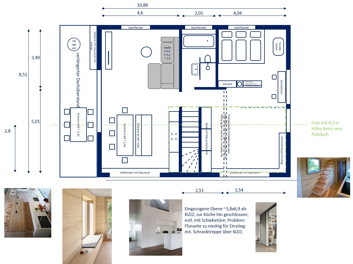

    Grundriss:
    Anbei mein angedachter Grundriss mit einer eingezogenen Ebene, um einen 2. Raum für ein Kind zu bekommen. Keine Ahnung, was diese Ebene statisch benötigt. Ich habe lediglich das Fenster an der Ostseite zweigeteilt, weil ich davon ausgehe, dass da eine Stütze o.ä. mit rein muss. Die Bildchen hatte ich rausgesucht, weil meine räumliche Vorstellungskraft so manchmal an ihre Grenzen stösst.

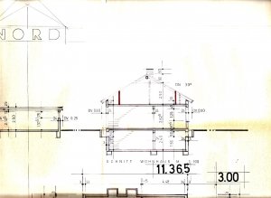

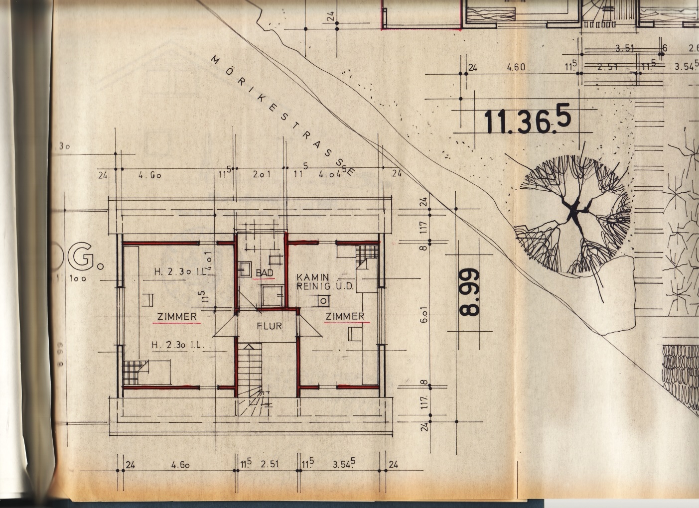

    Anbei auch noch die Orig-Zeichnungen des Bauantrags meiner Eltern.
    Beim Schnitt bin ich mir nicht sicher, ob der korrekt ist. Das Haus kommt circa einen Meter aus dem Boden raus und wird auf beiden Seiten über Treppen erschlossen. Diese Zeichnung hier berücksichtigt das in meinen Augen nicht. Wenn die Zeichnung stimmt, wäre das ja nur gut für uns.
    Also Feuer frei - ich zieh schonmal das Genick ein :). Und Danke!!!!

    Ansonsten muss ich anmerken, dass jedes Dach auch seine eigene Statik braucht. Ich kann mir ehrlich gesagt nicht vorstellen , dass man so einfach die Trägergeschichte von mittig nach außen verlegen kann. Und wenn, dann mit Ausgleichsständern, die dann ggf nicht gerade da sind, wo jetzt Wände sind. das sind auch so Sachen, die man nicht einfach mal im Forum klären oder „raushauen“ kann.
