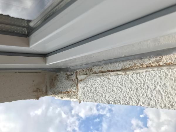

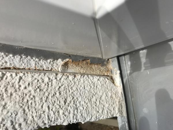

    Guten Tag,
    ich habe an meiner 3 Jahre alten Doppelhaushälfte ein Problem durch Schlagregen an einem . Scheinbar läuft bei starkem Niederschlag Wasser in den Rollladen und sammelt sich dort, statt nach unten abzufliessen.
    Dies führt dazu, dass der Putz oberhalb der Fensterlaibung ausgespült wird und die darunterliegende Holzfaserplatte beschädigt.
    Der Rollladen wurde bereits oberhalb abgedichtet, aber scheinbar staut sich immer noch Wasser darunter.
    Die Frage die sich mir stellt ist, woran dies liegen könnte und wie man das Problem beheben kann.

    Hm, jetzt gibt's hier 6 Bilder und man kann trotzdem (fast) nichts erkennen. (ich zumindest)
    Sinnvoll wäre ein Bild von der Gesamtsituation, dann Detailbilder (oben?, unten?, vorne?, hinten?...) und was sich wo wie staut und nicht abfliesst oder falsch abfliesst...
    Rollladenkasten am besagten Fenster ist schon entfernt...

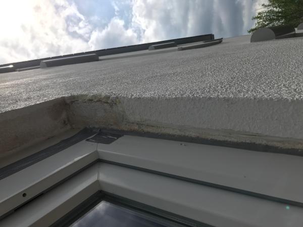

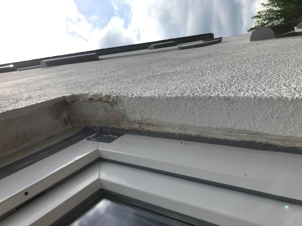

    Ok, hier mal eine Ansicht, wie sich das Ganze mit Rollladen darstellt:
    Oberhalb des Rollladens wurde der Spalt zwischen oberer Fensterlaibung und Oberkante abgedichtet: [​IMG][​IMG]
    Wie es aussieht, gelangt trotz dieser Abdichtung Wasser in den Spalt und spült den Putz an der obereren und seitlichen Fensterlaibung aus und hinter dem Rollladen und der Führungsschiene nach unten.

    wurde der Rollladenkasten vor den Putzarbeiten gesetzt und an diesen angeputzt?

    Nein, die Laibung wurde verspachtelt, trocknen gelassen und bis an den Fensterrahmen verputzt.

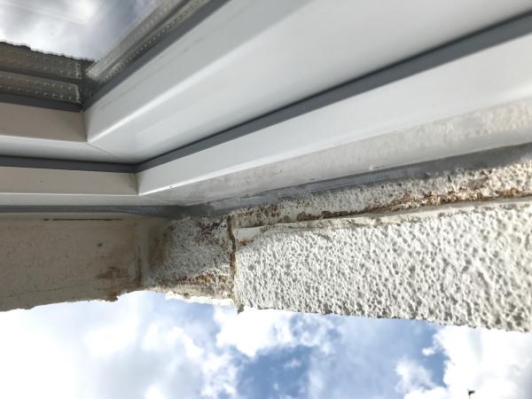

    Also der Rollladen sieht sauber aus und die Brühe stammt aus den Holzfaserplatten die sich unter dem Putz befinden.

    Heute wurde der Rollladen nochmals abmontiert und die Fensterlaibung mit einem Powerflex Dichtsystem behandelt:
    Ist dies aus eurer Sicht in diesem Fall sinnvoll?

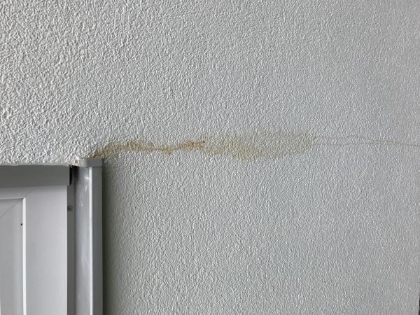

  16. #16 Xsupernova123456, 14.11.2022
    Xsupernova123456
    Xsupernova123456
    14.11.2022
    Hay, ich habe das selbe Fenster und das selbe Problem. Im Dach wurde ein Leck gefunden der nahezu zu dem Problem führen könnte. Jedoch habe ich nach zwei Wochen immer noch Tropfen am Fenster festgestellt. Morgen kommt ein Gutachter der 550,- Kröten kostet um nach dem Fehler zu suchen. Hast du inzwischenzeit das Problem behoben bekommen?
