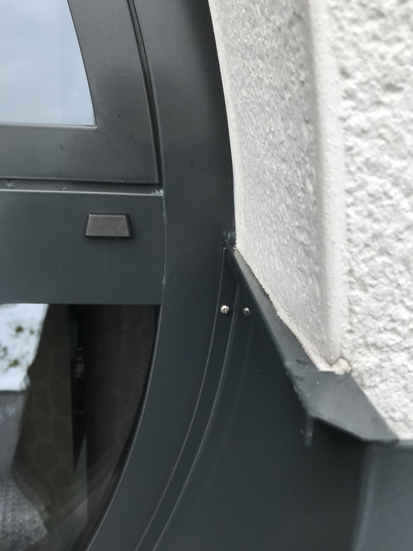

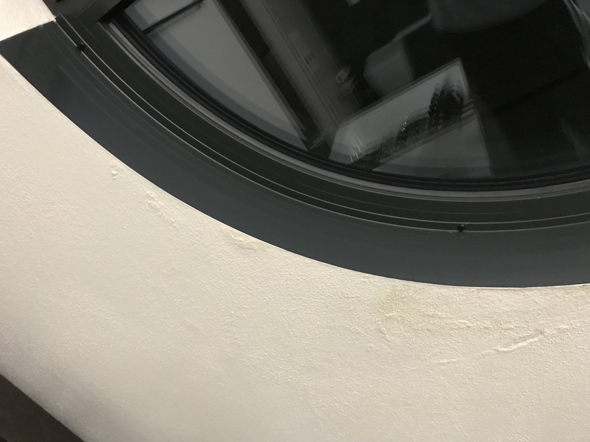

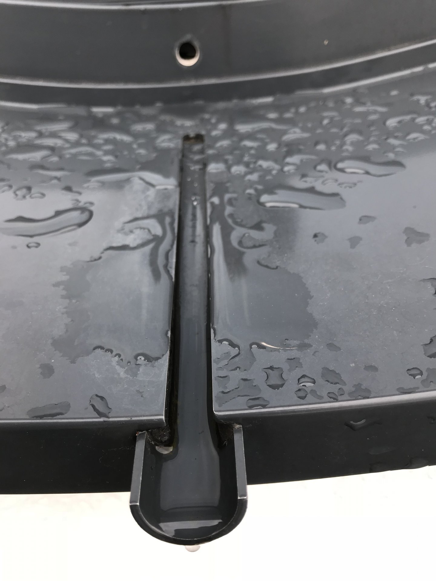

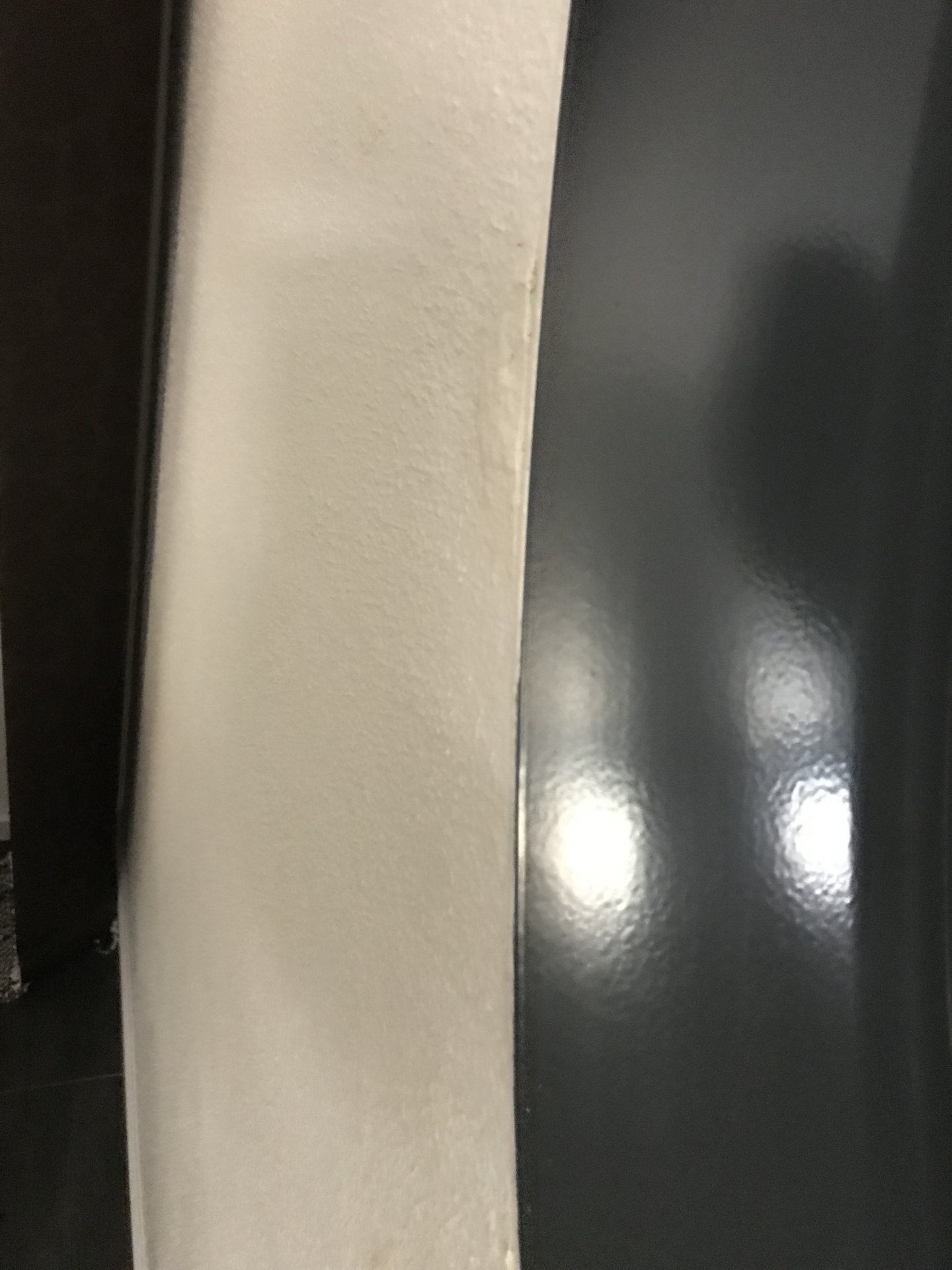

    ich bin ein ( sehr ) leidgeprüfter Bauherr und kämpfe seit Einzug vor 4 Jahren mit immer neuen, teils gravierenden, Mängeln und Problemen.
    Seit einiger Zeit beschäftigen wir uns mit Feuchtigkeit innen unterhalb unseres Rundfensters im Badezimmer.
    Fenster und Fensterbank sind aus Aluminium, die Wand besteht aus Poroton Ziegeln, beidseitig verputzt.
    Das Fenster zeigt nach Westen, das Haus ist ein Flachdachbungalow ohne Dachüberstand.
    Wie man auf den Bildern sehen kann, löst sich der Putz unterhalb des Fensters, die Stellen sind auch leicht feucht.
    Gelüftet wird ausgiebig und regelmäßig über das gekippte Rundfenster sowie über eine elektrische Flachdachkuppel. Die Luftfeuchte messe ich täglich mehrmals mit einem geeichten Messgerät von Testo und lüfte dann entsprechend.
    Der Fensterbauer ist etwas ratlos und schiebt das Problem auf die mit der Wand bündig gesetzte Innenfensterbank.
    Ich persönlich bin der Meinung das Problem hat seine Ursache bei der Aussenfensterbank.
    Dies verneint der Fensterbauer.
    Ich weiss nun nicht mehr weiter und brauche dringend einen Rat von Fensterfachleuten.

    Wie hoch ist denn die Temperatur innen am Al-Rahmen?

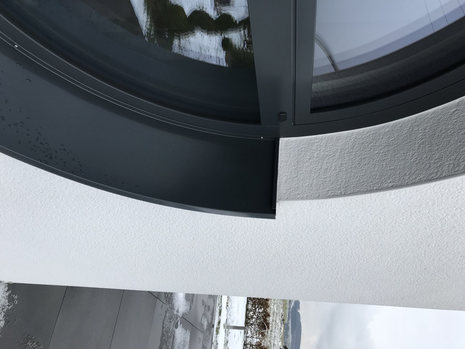

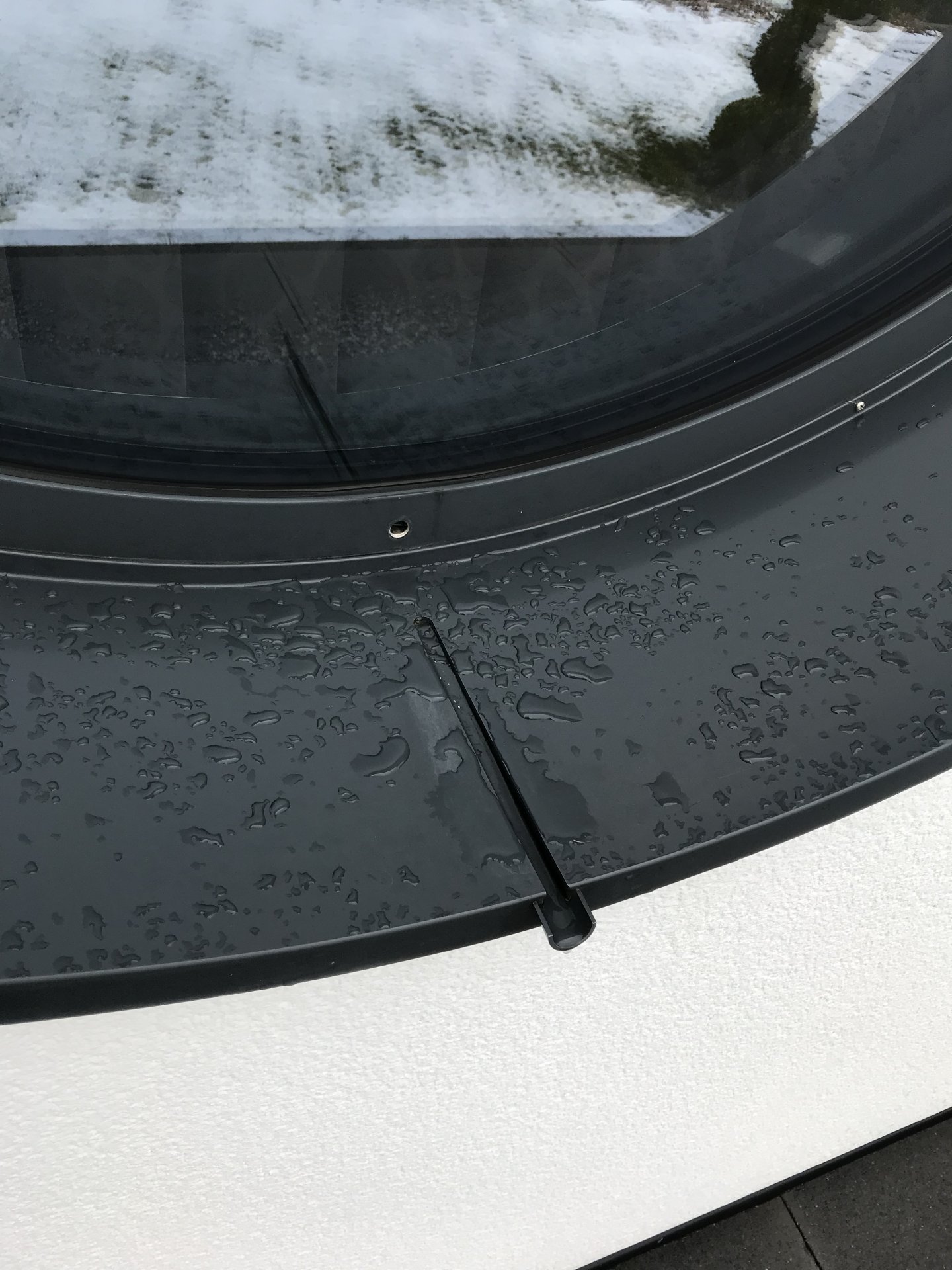

    Na dann mal her mit einem Bild von außen.
    Hier ist die Abdichtung der runden Fensterbank nach oben ganz interessant.
    Vielleicht ist es auch eine zweiteilige, die unten zusammengeführt wird?

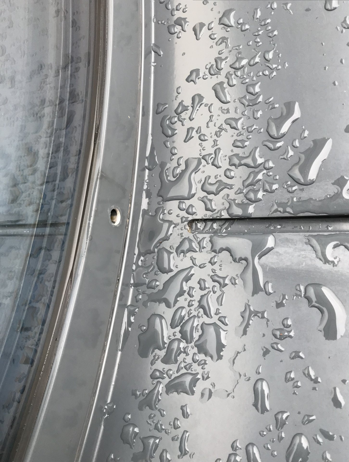

    Was sehr auffällig ist:
    Der Wassereintritt ist ziemlich genau unterhalb der "Verschluß-Muttern/Schrauben".

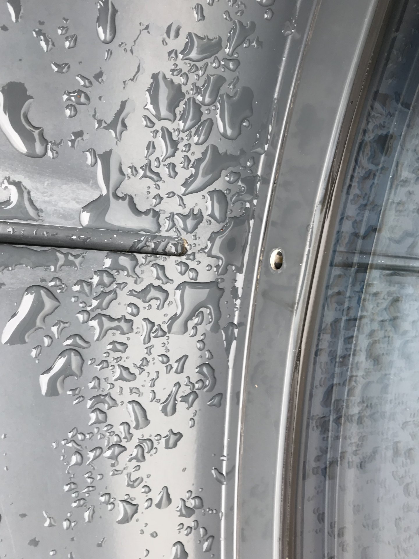

    Das Messen der Temperatur des Fensters gestaltet sich schwierig.
    Gefühlsmäßig ist es unten etwas kälter wie oben.
    Die gefühlte Temeratur des Rundfensters ist ähnlich der anderen Fenster, wo kein Problem besteht.

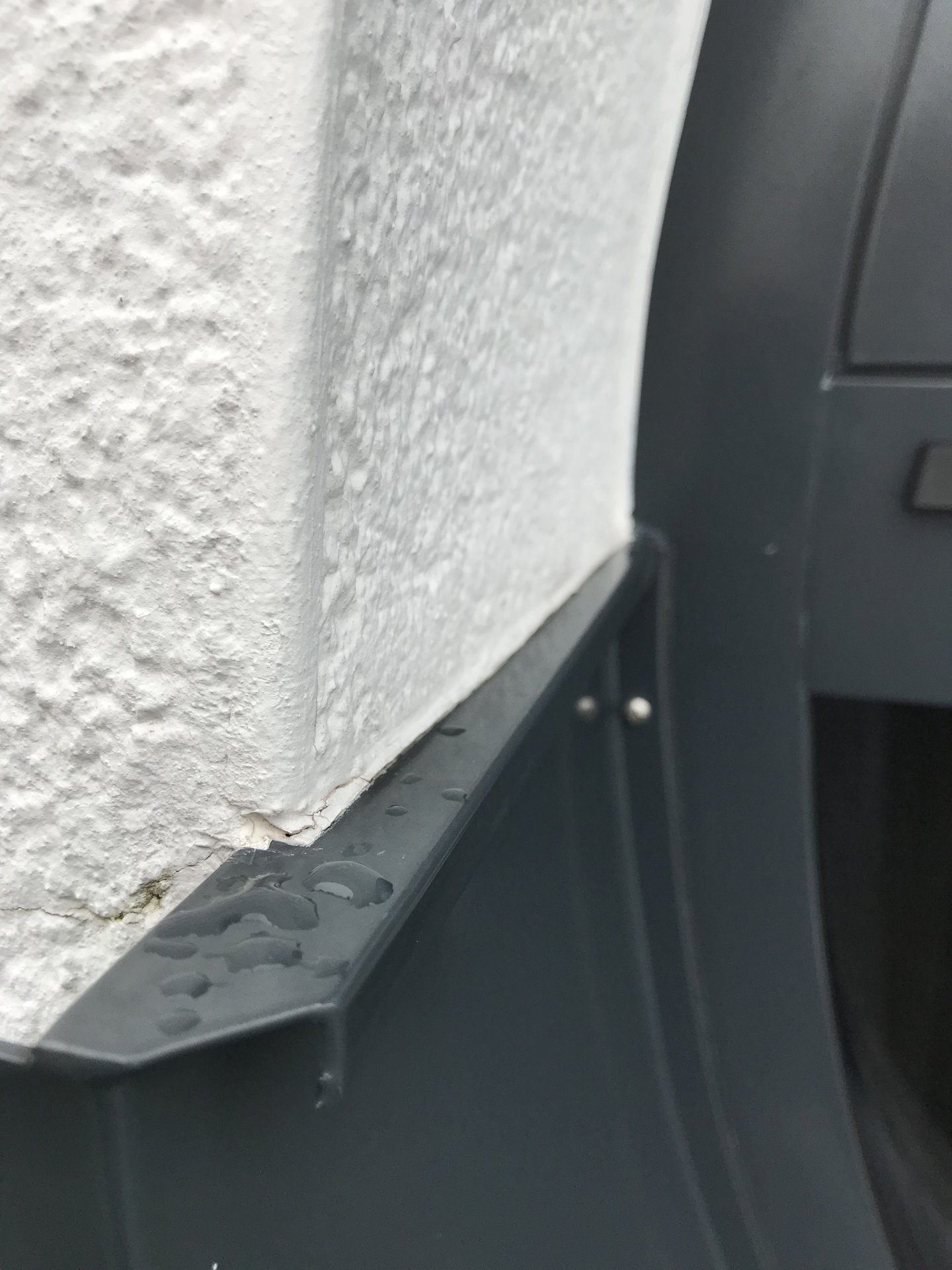

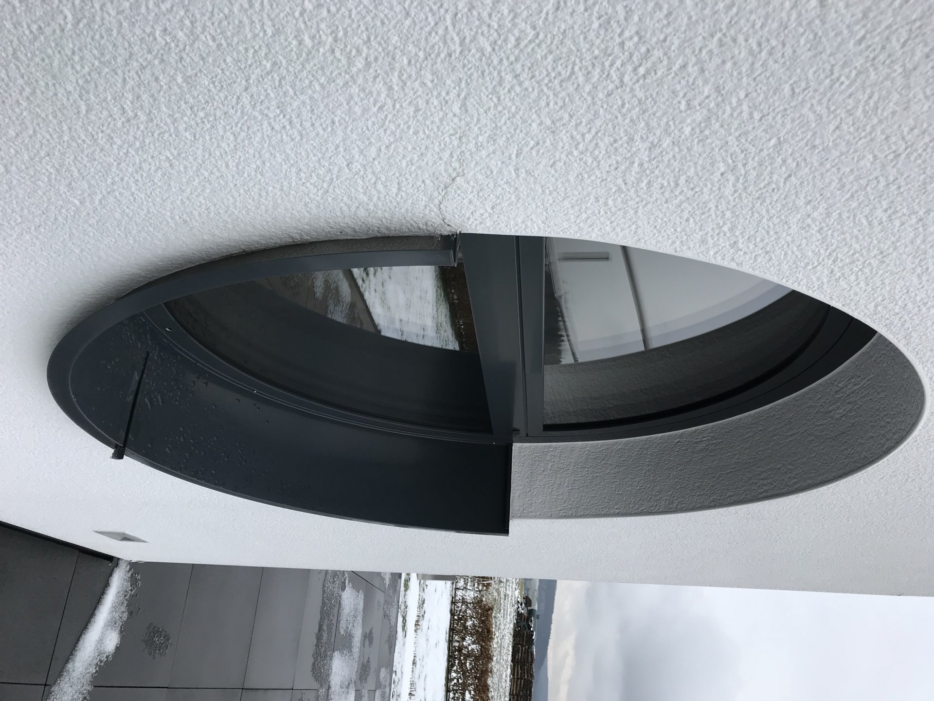

    Im Anhang noch ein paar Aussenbilder. Rundfenster2018-4.jpg Rundfenster2018-5.jpg Rundfenster2018-5.jpg Rundfenster2018-6.jpg Rundfenster2018-7.jpg Rundfenster2018-8.jpg Rundfenster2018-9.jpg Rundfenster2018-10.jpg

    Funktioniert die Entwässerung des Kippflügels. Mal Wasser am Kämpfer reintappen und schauen ob es bei den Entwässerungskappen raus kommt.

    Also es sieht zumindest auf den ersten gedrehten Blick nicht verkehrt aus.
    Hätte man etwas sauberer einputzen können.
    Da man dort aber keine Beschädigungen sieht, wird es wohl auch am Übergang Putz zu
    Fensterbank außen nicht das Problem sein.
    Ich würde da mal innen etwas abklopfen und mit einem Feuchtemesser prüfen ob es mit zunehmender
    Tiefe weniger oder mehr feucht ist.
    Ohne Zerstörung wird man das Problem nicht finden.

    Die Fensterbank ist mittels 4 Schrauben und einer Silikonabdichtung einfach auf den Fensterrahmen geschraubt worden.
    Ist das denn richtig?
    Das alles ist erst in den letzten 4 Monaten richtig schlimm geworden, es hat ja nur geregnet mit sehr viel Wind und Sturm.

    Habe gerade bei gekipptem Fenster Wasser eingeschüttet. Kam relativ zügig an den beiden oberen Öffnungen und dem unteren Loch wieder raus.
    Klappt also gut.

    Das Wasser kam aus den beiden Löchern ( Entlüftungen) des Querriegels ( Kämpfer ) sowie aus dem unteren runden Loch.

    Wo ist der Fügepunkt des Rahmens?
    Der ist ja rund und muss irgendwo gestossen sein.
    Die äußere Dichtung außen im untersten Punkt sieht auch ein wenig gequetscht sein.
    Eigentlich sollte das ja kein Problem sein, da die Profile ja entwässert sind,
    Aber wenn dort ein Bruch im Material ist, dann würde das Wasser eben nicht nach vorne entwässert werden,
    sondern vielleicht nach unten in die Konstruktion.
    Sind das thermisch getrennte Profile?
    Könnte auch ein Bruch in der thermischen Trennung sein.
