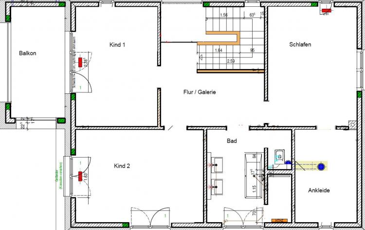

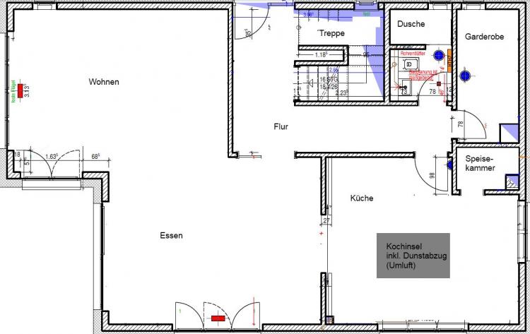

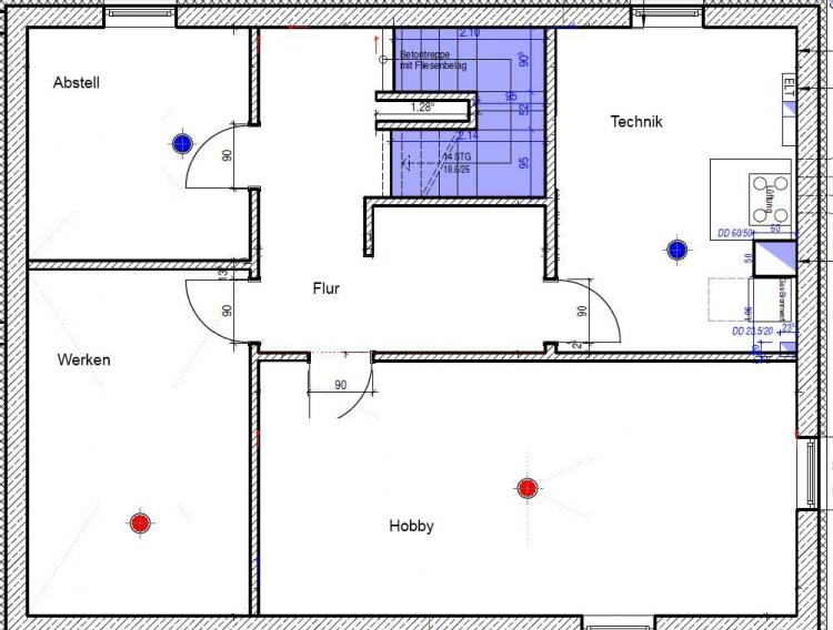

    Hallo Experten,
    die Planung unseres Neubaus geht auf die Zielgeraden.
    Bei der Lüftung, die so vom BT kommt (angeblich durch viele Erfahrungen mit Zehnder, welche auch zum Einsatz kommen wird), erscheint mir einiges doch eher eigenartig.
    Ich habe die Planung für Keller, EG und OG angehängt.
    Blau = Abluft, Rot = Zuluft
    Wäre super, wenn ihr ein paar Kommentare geben könntet, was besser anders gemacht werden sollte.
    Im Bad soll die Lüftung neben die Toilette als Wandauslass. Mal abgesehen davon, dass es gegen den Geruch nicht hilft (ist ja keine WC-Absaugung :lock), wäre das nicht für die Dusche sehr ungünstig. Dort würde doch die feuchte Luft kaum abgesaugt werden können, oder?
    Empfehlt ihr Lüftungsauslässe im Flur?
    Würdet ihr noch zusätzliche Auslässe vorsehen?
    Vielen Dank Euch!

    Also ich finde die Planung in Ordnung, klar das Ventil im Bad ist vielleicht subobtimal, aber es funktioniert auch so...
    Ich würde es aber vielleicht doch in der Nähe des Fensters setzten, damit der ganze Raum durchströmt wird...gegen den Geruch funktioniert eine KWL erstaunlich gut...
    In den Fluren brauchst du keine Ventile, da es ja überströmzonen sind...

    Ich würde das Ventil im Bad auch mehr Richtung Fenster verschieben und unter der Decke montieren, damit der Wasserdunst beim Duschen besser abgesaugt wird. Außerdem würde ich Toilette und Dusche tauschen, damit man nicht nackt vorm Fenser rumlaufen muss.
    In der Küche würde ich das Ventil zentraler platzieren.

    Meine Gedanken hierzu:
    • Die Anzahl der Ventile ist schon sehr grenzwertig, absolutes Minimum.
    • Das Abluftventil der Küche ist dort schlecht plaziert, vor dem Übergang zum Esszimmer/Wohnzimmer wäre besser, der Kochdünste wegen.
    • Im Bad würde ich das Ventil Mitte Durchgang vor dem T machen und der Toilette eine Vorwandelement mit Geruchsabsaugung spendieren, die Weche dazu hat Zehnder im Programm.
    • Die Ventile sind im EG vor den Fenstern, im UG aber nicht, dann sollte man es auch konsequent machen.

    Wenn ich es richtig verstanden habe, sollte dann Zu- und Abluft am Fenster plaziert werden bzw. der Abstand größtmöglich sein, so dass keine "lüftungsfreien" Zonen entstehen. Also nicht mittig im Raum, sondern möglichst weit von der Tür entfernt, richtig?
    In der Küche wäre es dann doch am besten, die Abluft an der Wand zur Speisekammer neben beim Fenster rechts unterzubringen, oder?
    Gibt es noch Stellen, wo besser zusätzliche Auslässe installiert werden sollten?

    Küche bietet sich an, in der Nähe des Kochfeldes die Abluft zu installieren.
