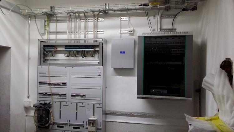

    In meiner Elektroverteilung sind Überspannungsableiter, Stromzähler, Rundsteuerempfänger ca. 24 FI/LS Sicherungsgruppen , 5 Lichtsteuerrelais und Reserveplatz von min 30% untergebracht.
    Die gesamten Sicherungs- und Steuerelemente sind auf Klemmen verdrahtet. So etwas bringst Du unmöglich in einen UP-Kleinverteiler rein..........
    Dazu kommt ein EDV-Wand-Rack mit UKV-Verkabelung (2x 24er-Panel), Glasfaserhausanschluss, Router, 2 Stück 24er Switch und ein NAS (Raid-5) dazu.....

    Na Ja, das schaut ja schon mal nicht schlecht aus....... Zählerplatz ?
    Aber der Multimediateil..... wo bringst Du hier die 48 LAN-Ports unter?
    Von den zwei 24 Switch's noch gar keine Rede.... und dann noch die Patches......
    Und erst die Geräuschkulisse..... ein Albtraum....
    Da hab ich lieber so was....
    Links HV - mitte EMA - rechts EDV - rechts unten noch die USV
