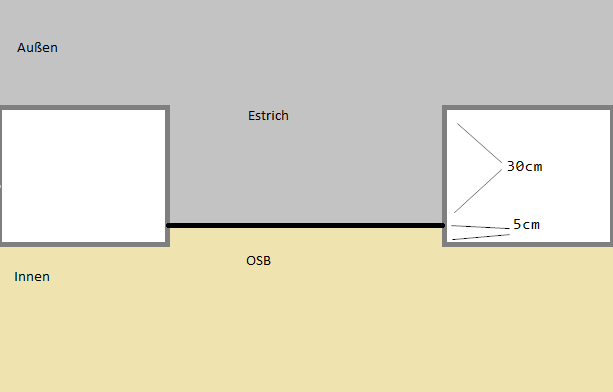

    ich habe eine Verständnisfrage. Wo in der Laibung wird eine Haustüre in der Regel montiert? Weiter außen, mittig, innen?
    Durch Anbaumaßnahmen habe ich jetzt eine Türlaibung (Wohnung / Treppenhaus) wo der Estrich nicht ganz bis zum Ende der Laibung geht. Es gibt einen Höhenunterschied Estrich (außen) / OSB (innen) von ca 2cm.
    Innen kommt auf die OSB-Platte noch 17mm Fußbodenaufbau drauf.
    So wie ich das als Laie verstehe, könnte die Tür auf dem Estrich eingebaut werden, und schließt mit diesem ab (sitzt also relativ weit innen).
    Der Innenboden läuft dann bis an die Türschwelle / Estrich womit das Höhenproblem auch gelöst wäre.
    Würde man das in der Regel so machen, oder welche Optionen bestehen noch? Würde das gerne verstehen, bevor die Tür eingebaut wird.
    Vielen Dank schonmal!

    Das hängt völlig von der Einbausituation und gestalterischen Gesichtspunkten ab und ggf noch von der vorhandenen Dämmung.
    Weiter innen einzubauen hat den Vorteil des besseren Wetterschutzes und ggf größerem Öffnungswinkel.
    Weiter außen, wenn zB die Laibung sehr tief ist, Fenster außenbündig gesetzt sind o.ä.
    Bündig mit einer Seite zu montieren ist nicht so stabil, bzw es werden Anker benötigt, abhängig vom Wandmaterial.
    Foto von innen und außen hilft weiter
