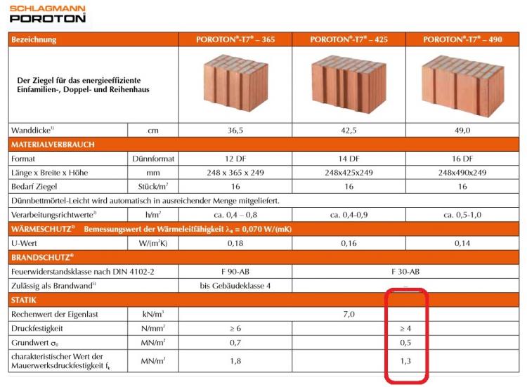

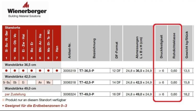

    eine Frage an Experten hier, da ich leider keine Antwort von Schlagmann oder Wienerberger erhalten habe.
    Poroton T7-42,5-P von Wienerberger und von Schlagmann haben unterschiedliche Druckfestigkeiten:
    Wienerberger hat >6 und Schlagmann >4. Woran liegt es? Nachteil von der Druckfestigkeit 4?

    Warum die Werte unterschiedlich sind, kann ich auch nicht sagen. Gibt jedoch unterschiedliche Angaben zu den T7-Steinen ab d=42,5cm bei Wienerberger auf deren Homepage. Naja.
    Generell bleibt anzumerken, dass die Druckfestigkeit ein Wert ist, der bei der Bemessung des Mauerwerks (genauer gesagt auf der Widerstandsseite) von Bedeutung ist.
    Im 'normalen' EFH-Bau sollte bei einer 42,5 er Wand dieser Wert nicht entscheidend sein aufgrund der geringen auftretenden Lasten.
    Aber muss natürlich gerechnet werden; klar.
