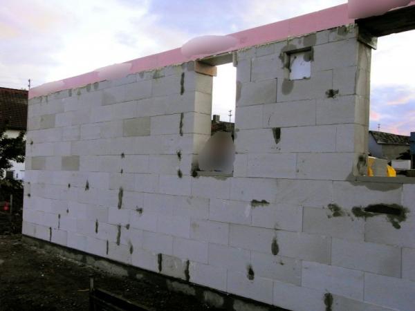

Diskutiere Porenbeton- wieviel Bruch `verträgt`die Wand? im Mauerwerk Forum im Bereich Neubau; Wir lassen ein Haus aus Porenbeton-Steinen bauen. Wie viel ausgebesserte Schadstellen, Abbrüche etc. sind noch im Rahmen? [ATTACH]

    Hält sich im Rahmen.
    Offensichtlich wurde aber mit Normalmörtel nachgebessert.
    Zur Ausbesserung ist Leichtmörtel zu verwenden.
    Googl mal nach "(Name des Steinherstellers) + Reparaturmörtel"

    Woran erkennt man im feuchten Zustand den verwendeten Mörtel? Was für einen Nachteil hätte ein Normalmörtel?

    Nicht gegoogelt?
    Machs mal, dann kannst Du den Nachteil nachlesen.
    Reparaturmörtel ist auch in feuchtem Zustand erheblich heller als das, was auf deinem Foto zu sehen ist.

    Er dämmt besser? Macht das bei 30er Steinen so nen Unterschied wenn 2-3cm ausgebessert werden?

    Prozentual zur gesamten Wandfläche der Außenfassade macht es sicher nicht die Welt aus.
    Zudem gehe ich mal davon aus, daß bei einer Wandstärke von 30 cm wohl noch eine Außendämmung drauf kommt....oder? Denn wenn WDVS außen drauf kommt, sind diese Mini-Wärmebrücken sicher zu vernachlässigen.....

    Nein, 30er reichen uns ohne Dämmung! Wir haben auch ohne einen Endenergiebedarf von nur 21kWh/m²...
    Hab eben mit xxxx selbst telefoniert, sei unkritisch, wichtig sei der richtige Außenputz und dasss dieser vor den Minustemperaturen aufgebracht ist. Das schaffen wir aber ohne Problem!
