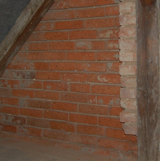

    Habe jetzt mal ein Foto angefügt, obwohl das meine eigentliche Frage nicht tangiert.
    Ich denke, man sieht, worum es geht.
    Es ist sicherlich allgemein gebräuchlich, daß eine derartige Konstruktion im Rahmen eines Dachausbaus geschlossen wird, in der Regel sicherlich mit einer Gibskartonplatte, ich möchte halt stattdessen die Balken mit Porenbetonsteinen zusetzen. Was soll's?
    Der Balken, auf dem die Mauer zu stehen käme, liegt übrigens seinerseit auf der stärkeren Außenmauer des drunterliegenden Geschosses, also kein Durchbiegen.
    Übrigens wird der Giebel nicht vom Dachgebälk gehalten, ich denke auch nicht üblicherweise. Das Dach ruht in der Regel auf einer Balkenkonstruktion, die ihrerseits wiederum auf den Grundmauern ruht. Eine Verbindung zum Giebel gibt es nicht.
    Nochmal zu meiner Frage. Es wäre mir wirklich wichtig, zu wissen, wie man die Porenbetonsteine im Dickbettverfahren, sprich mit normalen Mauermörtel verlegt. Ich weiß nach wie vor nicht, ob man diese Steine wässern kann und sollte. Die früheren Gasbetonsteine konnte man jedenfalls. [​IMG]

    Hallo Axel,
    also auf dem Foto kann ich nicht sicher erkennen, was hier zugemauert werden soll. Sind es etwa die Zwischenräume zwischen den Sparren, die links fast nicht mehr dargestellt werden???
    Dann würde ich davon abraten. Die Stein müßten sich ja mit ihrem Gewicht rechts und links an den Balken „festhalten“. Für dieses Gewicht sind aber die Sparren nicht ausgelegt. Die Pfetten die dann diese Last übernehmen müssen, übrigens auch nicht. Deswegen macht man es ja mit leichten Dämmstoffen und verschließt es mit Gipskarton.
    Oder willst Du das „rote Dreieck“ mit Porenbeton verstärken?
    Da sehe ich keinen rechten Sinn. Aber ich würde das Dreieck verputzen. Das ist übrigens aus Brandschutzgründen bei einer Giebelwand sowieso notwendig. Wenn die helleren Stein überstehen sollten?? Eine richtige Verbindung besteht da wohl nicht!! Bündig abflexen, möglichst nicht meißeln.
    Beim Verputzen dort zumindest Streckmetall um die Ecke einlegen. Das ist sicher nicht normgerecht, aber wenigsten eine kleine Verbindung der beiden Mauern.
    Das Vornässen von Steinen wie auch von Fliesen erfolgt durch kurzes eintauchen oder benetzen der Steine. Nur die Oberfläche soll feucht werden. Wenn das Wasser auf Grund der kapilaren Kräfte dann weiter in die Poren vordringt, hinterläßt es einen feuchten Raum, der sich mit Zementleim ausfüllt und die gewünschte Verbindung herstellt. Beim langen liegen im Wasser ist alles mit Wasser gesättigt und dieser Effekt tritt nicht auf.

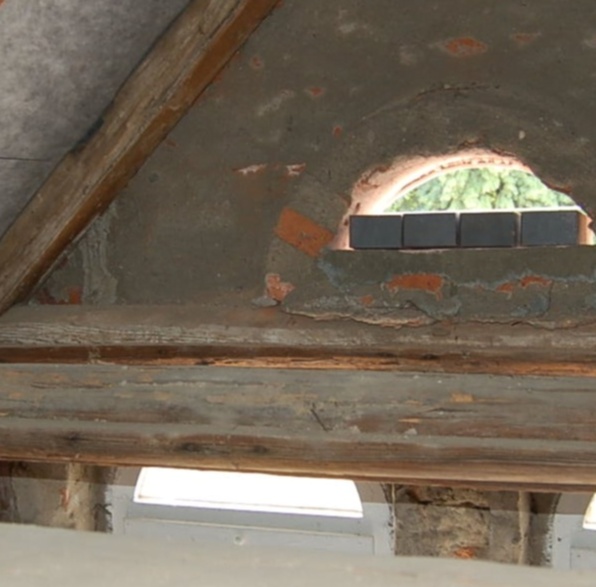

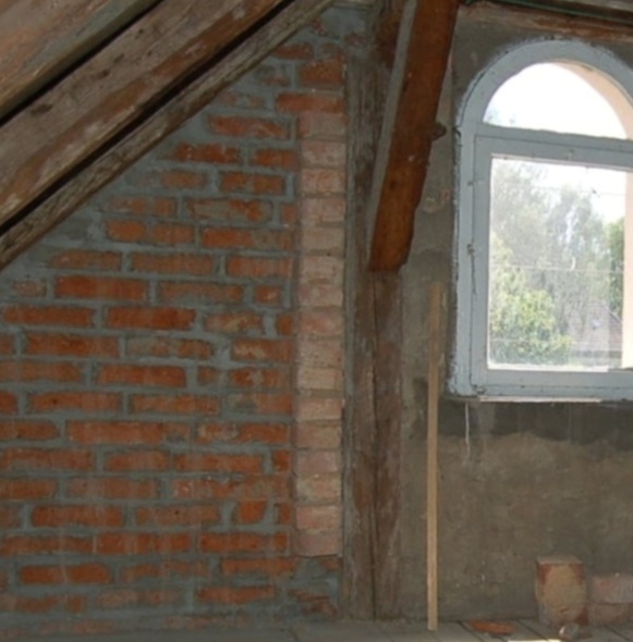

    Hallo, erst mal vielen Dank für die vielen hilfreichen Anmerkungen. Stimmt, das Foto war wirklich sau..., mußte aber soviel wegschneiden, um's überhaupt eingestellt zu kriegen. Ging mir bei den untenstehenden Fotos auch nicht anders.
    Ich hoffe man kann noch etwas besser erkennen, worum es geht. In der Giebelspitze um das halbrunde Fenster wollte ich ebenfalls zusetzen. Wie gesagt, der Balken, auf dem die Mauer stehen würde, liegt seinerseits auf der stärkeren Mauer es Untergeschosses. (Denke ich zumindest, da die Wände von Etage zu Etage nach unten zu an Stärke zunehmen. Da oben im Boden ist es dagegen nur eine Ziegelstärke, aber um die Fenster rum ist es stärker. Auf dieses Maß wollte ich die ganze Wand bringen.)
    Porenbeton ist ja auch sehr leicht, aber saugt stärker auf als Ziegel. Meine Befürchtung war, daß der Mörtel "verreckt", nicht umsonst gibt es ja den Kleber.
    Was anderes wäre es, wenn es sozusagen amtlich-baurechtlich verboten wäre, die Sparren (letztendlich ist es ja das) zuzusetzen. Mit dem Giebel sind sie aber definitiv nicht verbunden, nur der Balken, auf dem ich mauern wollte, ist das.

    Wenn es nur um die Frage geht, ob Du Porenbetonsteine mit Normalmörtel vermauern kannst, dann das - ja.
    Diese gesamte Konstruktion solltest Du aber von jemandem vor Ort beurteilen lassen.
    Mit einer zusätzlichen Porenbetonschale, die auf Holzbalken steht kriegst Du den Giebel nicht gehalten.
    Bei diesen Konstruktionen sind normalerweise verschiedene Giebelanker verbaut und das Holz hält das Mauerwerk.
    Manches steht auch aus Gewohnheit.
