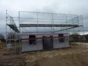

    Moin Leute,
    bei uns (145m², Stadtvilla) steht das EG und die EG-Decke wurde letzte Woche gegossen.
    Nun stellt sich die Frage, ob wir das Obergeschoss noch diese Woche mauern lassen und somit evtl. das Haus noch vor Jahresende kmpl. mit Dach dicht bekommen.
    Das hängt nun natürlich vom Wetter ab!
    Material: Porenbeton (17,5 cm / 11,5 cm) verklebt
    Nun habe ich bereits mehrere Meinungen dazu gehört. Die Theorie sagt kein Stein mehr unter 5 Grad Celsius verkleben, aber wie sieht das in der Praxis aus? Sollte man sich strikt daran halten, oder gibt es Erfahrungswerte nachdem man Porenbeton auch unter 5 Grad verarbeiten kann, ohne das dies irgendwelche späteren Folgen hinterlässt. (statisch, nicht richtig ausgehärtet, abgebunden,... etc.)
    Der Maurer meinte sogar evtl. bis +1 / -1 Gard verarbeitbar!
    mfg ;)

    Also ich habe jetzt mit einigen Leuten vom Fach gesprochen & das Wetter auf mehreren Seiten gecheckt!
    Sicherlich bauen die Hersteller von Kleber und Porenbeton eine kleine Sicherheitsspanne in den besagten 5 Grad ein, nur wo ist dann die wirkliche Grenze!? Da es die nächsten Tage lt. Wetterbericht eher schneien/regnen soll und die Temperaturen nicht wirklich über 3 Grad hinausgehen werden, haben wir entschieden, dass jetzt ersteinmal nicht weitergemauert wird. Haben keinen Termin- bzw. Kreditdruck, daher denke ich ist es so am besten. Evtl. gibt es ja im Dezember noch ein paar "warme" Tage.

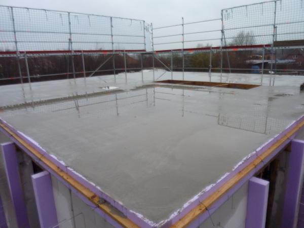

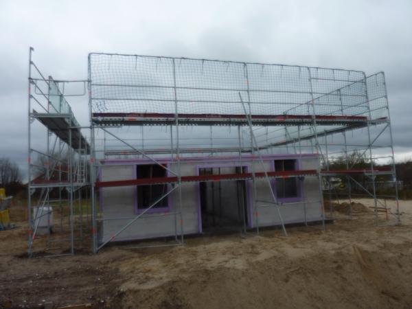

    Das denke ich auch! Dann kann nun auch die EG-Decke in Ruhe kmpl. aushärten!
    Was meint ihr:
    Sollte ich den Rohbau (EG+EG Decke), eigentlich noch irgendwie winterfest machen? Sprich Treppenauge mit Bauplane abdecken o.ä. so dass die Naturgewalten den Rohbau über die Winterzeit nicht ganz so hart angreifen oder ist das in diesem Stadium nicht nötig ???

    Das kannst du gerne machen. Mit folie die fensterabspannen das treppenloch mit baufolie abdecken. Darauf achten das du ein "dach" einbaust damit sich kein wassersack bildet.
    Ansonsten ist es gut wenn er schön den winter durchfriert. :rolleyes:

    Baufolie hab ich schon besorgt und mit ein paar Latten sollte sich ein schönes Zelt über dem Treppenloch bauen lassen.
