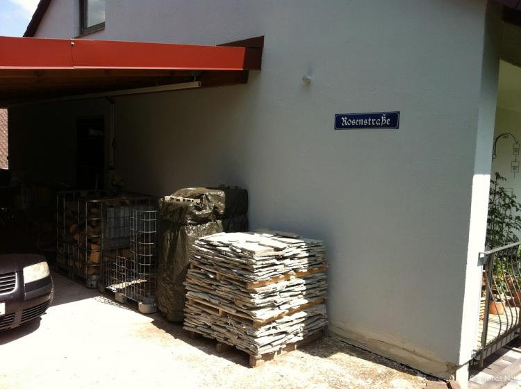

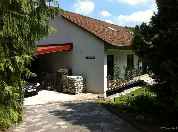

    Hallo Leute,
    folgende Situation: Ich möchte eine Außenküche unter dem Carport bauen. IST Zustand: Carport an Hauswand überdacht mit Holzständerwerk + Eindeckung aus Trapezblech. Fläche wurde vor 7 Jahren mit Betonplatte versehen (Vorbesitzer).

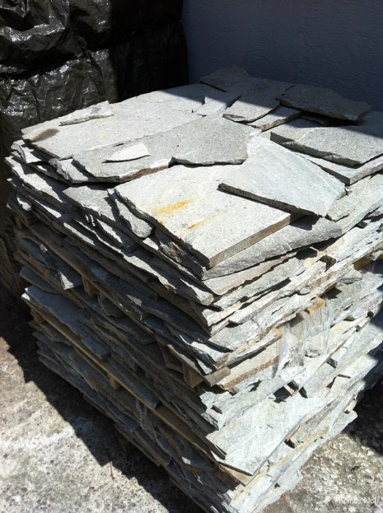

    Nun habe ich 30m2 Polygonalplatten Quarzit geschenkt bekommen und habe vor diese als Untergrund für Außenküche + PKW Stellplatz zu nutzen.
    Habe hier im Forum schon nachgelesen zu den Thema wie aber bei vielen Dingen keine richtige Antwort bekommen.
    Masterplan wäre::bounce:
    -Carport Verlängerung ist schon in Arbeit ......
    -Betonsole säubern und mit Dichtschlamm streichen trockenen lassen
    -Trasszementmörtel oder Selbstmischung ( 3:1 ) drauf
    -Unterseite Steine mit Haftschlamm auf den Mörtel festklopfen
    -Verfugung mit Trasszement und Sand
    So nun bin ich mir nicht sicher was ich als Mörtel nehmen soll fertige Sackware von Quick MIX TZM oder NVL 300 oder Sakret TNV
    Im Gegensatz dazu Trasszement von Tubag mit gewaschenem Estrichkies 0-8 ?
    Fragen:
    Sollte der Mörtel Wasserfest sein ? In den technischen Unterlagen finde ich das nur beim QM NVL 300!:wow
    Bei der Selbstmischung bin ich preislich sehr günstig aber für diesen Fall ok?
    So jetzt mal los ....... und ja ich weis das mit der Betonsohle ist so ne Sache aber NEIN die bleibt! Es muß doch auch für solche Sachen Material geben oder ?
    Gruß Thomas

    So das Thema beschäftigt mich jetzt.....
    Hab mal bei Quickmix angerufen technischer Support.....
    klare Aussage mit der Betonsohle könnte es bei Feuchtigkeit Probleme geben weil keine Drainage möglich oder nachträglich doch ?
    Aufbau wie folgt vorgeschlagen:
    -Dichtschlamm 1. Schicht > trocknen
    -Dichtschlamm 2 .Schicht > Trassmörtel > Haftschlamm and Unterseite > Platten alles frisch in frisch
    Trassmörtel soll Verbund mit Dichtschlamm eingehen geht aber nur frisch.
    Was haltet Ihr davon? Wie soll ich die Fugen gestalten?
    Thomas

    Also wir haben das Haus geerbt und deshalb bin ich da nicht 100% sicher. Es wurde auf jeden Fall von einem Tiefbau Menschen gemacht mit Recycling Schotte und ca. 15 cm Beton. Im Gegensatz zum alten Waschbetonplatten Belag hatt die Bodenplatte des Carports 3% Gefälle vom Haus und nochmal Gefälle vorne zur Rinne hin

    Und nun ist die Betonplatte auf der gleichen Höhe wie die gepflasterte Auffahrt? Das ist schlecht... Daher deine Idee mit den aufgeklebten Polygonalplatten?

    Nö die Betonplatte ist 3 cm UK Rinne und damit 3 cm unter Pflaster.
