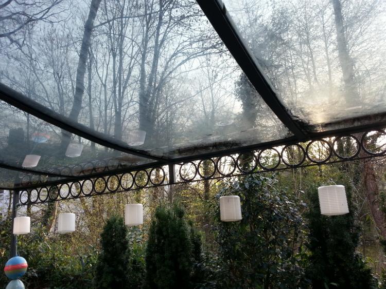

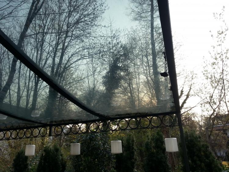

    eine Frage. Die Terrasse meines Brudes ist mit einem Polycarbonatdach überbaut. Dieses ist im dritten Jahr jedoch schon ziehmlich schmutzig und etwas blind geworden. Hat jemand damit wie man das am besten reinigt und womit?
    Kann man das versiegeln?

    Ich glaube nicht, dass diese Konstruktion dafür ausgelegt ist, dieses Dach überhaupt zu tragen.
    Das sieht mir aus wie so ein Bastelgestell aus dem Baumarkt, dass für einen Sonnenschutz aus Stoffbahnen gedacht ist.
    Schau dir nur mal die Durchbiegungen der "Schienen" an wo die Platten aufliegen.
    Daher hat sich das Reinigen und Versiegeln der Platten mMn erledigt.
    Runter mit dem Zeug bevor es von selbst auf die Idee kommt und noch jemanden verletzt.

    nein nein die Form ist schon so gewollt....., und das Ding ist sehr stabil und dafür ausgelegt .
    Das ist von einer Firma (mir momentan leider unbekannt) die nur solche Teile produziert, also kein Baumarkt gelumpe.
    Stammt aus Italien und war wohl richtig teuer.
    Leider hält sich die Firma in Sachen Reinigung bzw. Versiegelung sehr bedeckt...

    Das mag sein, dass das Teil für den italienischen Markt konzipiert wurde, vorzugsweise für Sizilien, wo mit nullkommanull Schneelast gerechnet wurde.
    Gerade in Bayern ist das Teil schlichtweg NICHT standsicher! Das sieht ein Blinder mit Krückstock. Bei so ner Spannweite müssten ganz andere Dimensionen an UK rauskommen.
    Und hör auf uns was zu erzählen, von wegen Form ist so gewollt... :shades
    Sag deinem Bruder, dass er das Teil stehen lassen kann, aber nur ohne Dach...

    Hmm und was wenn es Stahlprofile sind?

    Wenn es keine Stahlprofile wären, wäre das Dach schon unten.
    Du kannst mir ruhig glauben, dass ich das einschätzen kann, dass diese UK bei dieser Spannweite nicht nicht reichen.
    Diese Profile sehen eher aus, wie solche, die man auf eine UK schraubt, und nicht stattdessen.

    Na das putzen und aufhübschen kann er sich wegen massiver Verformung der Tragkonstruktion sparen.
    Entweder er richtets oder der Himmel wird ihm auf den Kopf fallen ... vorzugsweise entweder im Winter bei ordentlich Schneelast.
    Richtig sauber kriegst Polycarbonatplatten auch nicht wirklich ... runternehmen Hochdruckreiniger ... Konstruktion wesentlich verstärken ... und dann .... aber bis dahin .... bleibt der Thread zu .... wegen Gefahr für Leib und Leben (wenns blöd läuft).
