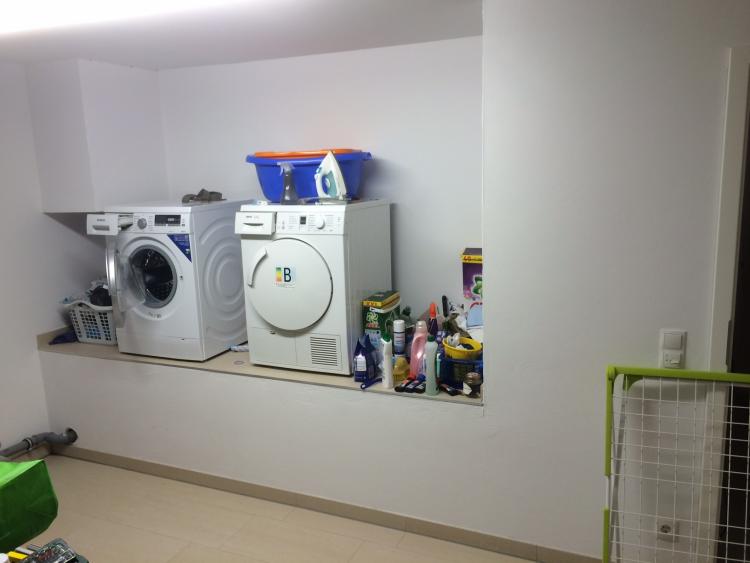

    Wir wollen wahrscheinlich in unserem Neubau im Technikraum ein Podest für Waschmaschine und Trockner.
    Was für ein Podest würdet ihr vorschlagen:
    - Direkt vom Bodenplattenbauer mit anfertigen lassen
    - Mit Ytong-Steinen erstellen und verfliesen
    - mobiles Podest kaufen auf dem die Geräte aufgesetzt beziehungsweise aufgeschraubt werden
    Hat jemand hiermit Erfahrungen? Bilder wären für mich auch sehr interessant.
    Vielen Dank.

    Wir haben es vom Rohbauer mitmachen lassen, Konstruktion ist aus Ytong und Unterzug, oben verfliest, seitlich verputzt und gestrichen.
    Mach keinen Spielkram, sondern richtig hoch. So, dass man im Stehen bequem und ohne zu bücken die Türen öffnen kann. Also mind. 60-80 cm.
    Das Ding ist super und im Rohbau recht günstig.

    Könntet ihr vlt. ein Foto einstellen?

    Unaufgeräumt sieht das in etwa so aus. Das links ist übrigens der Wäscheschacht aus dem OG.

    Was mir auf dem Bild auffällt:
    Man sollte auch an einen Abwasseranschluss für den Trockner denken.

    Lieber sollte man eine Kante einbauen, dass sich die Waschmaschine nicht im Falle eines Falles in den Abgrund stürzt.
