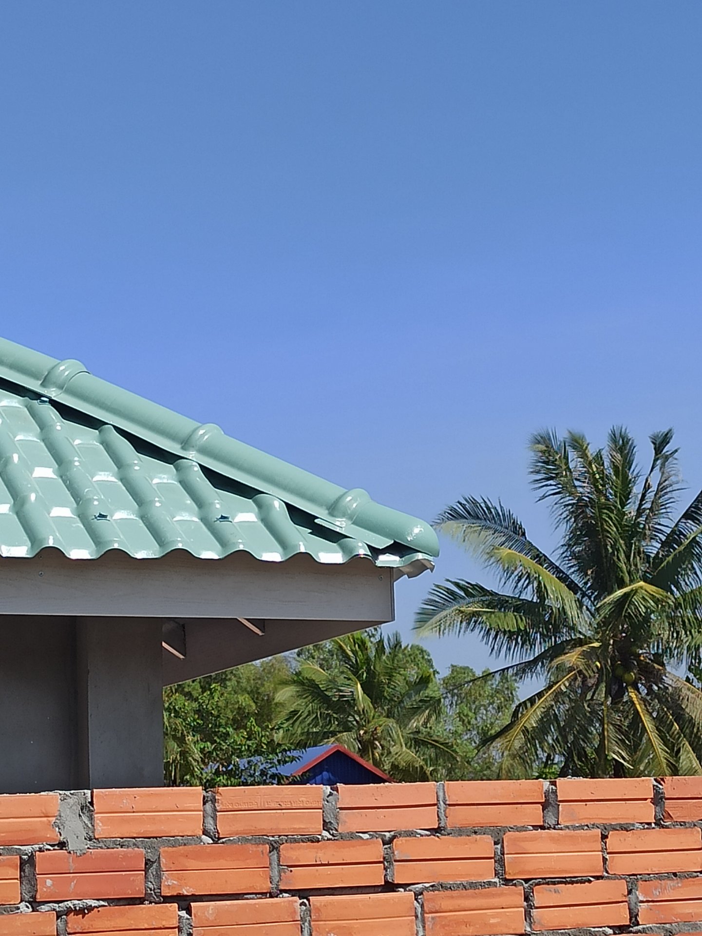

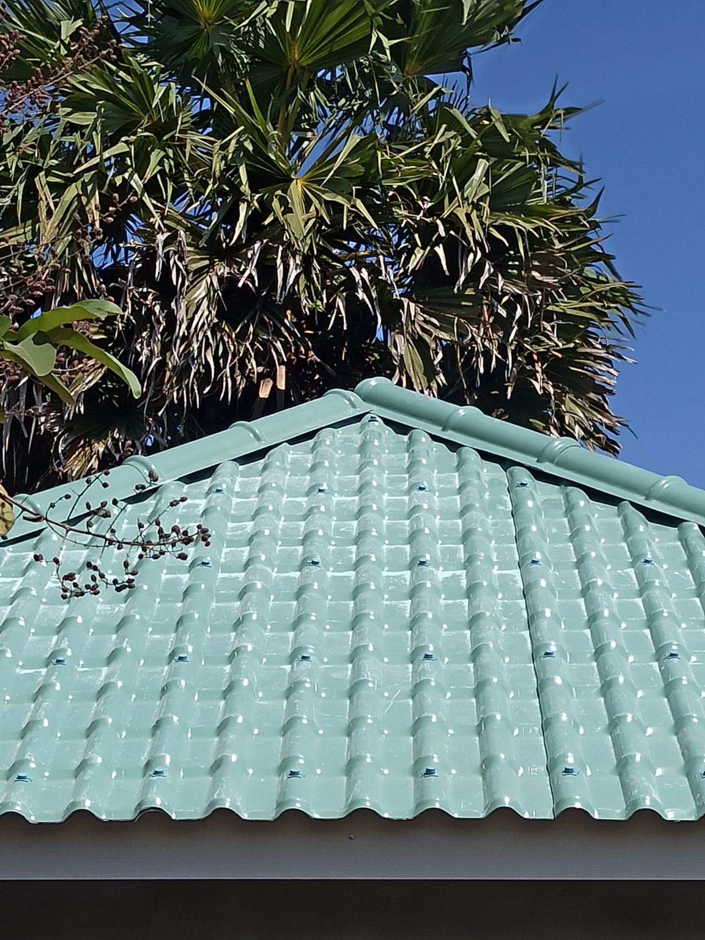

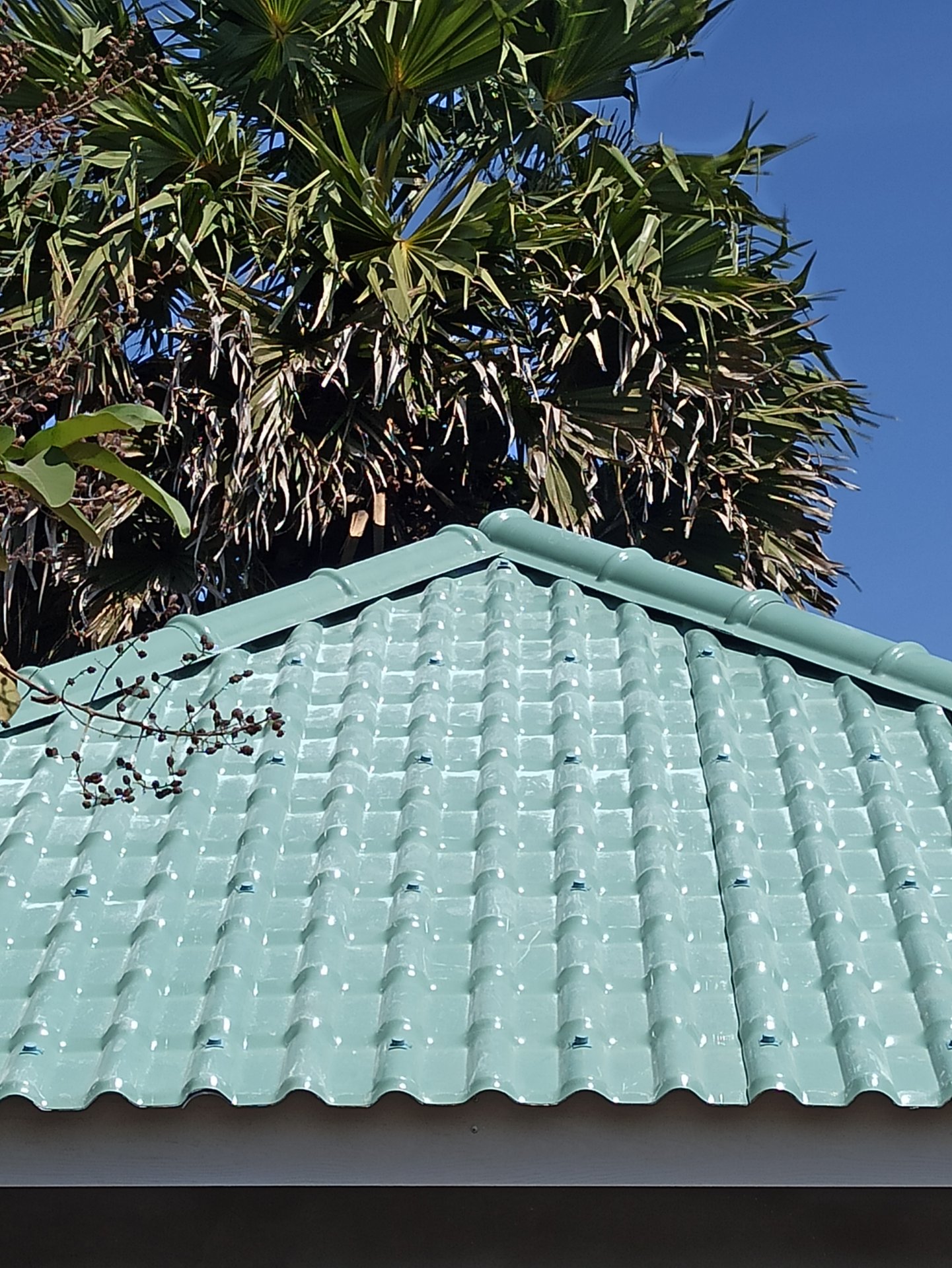

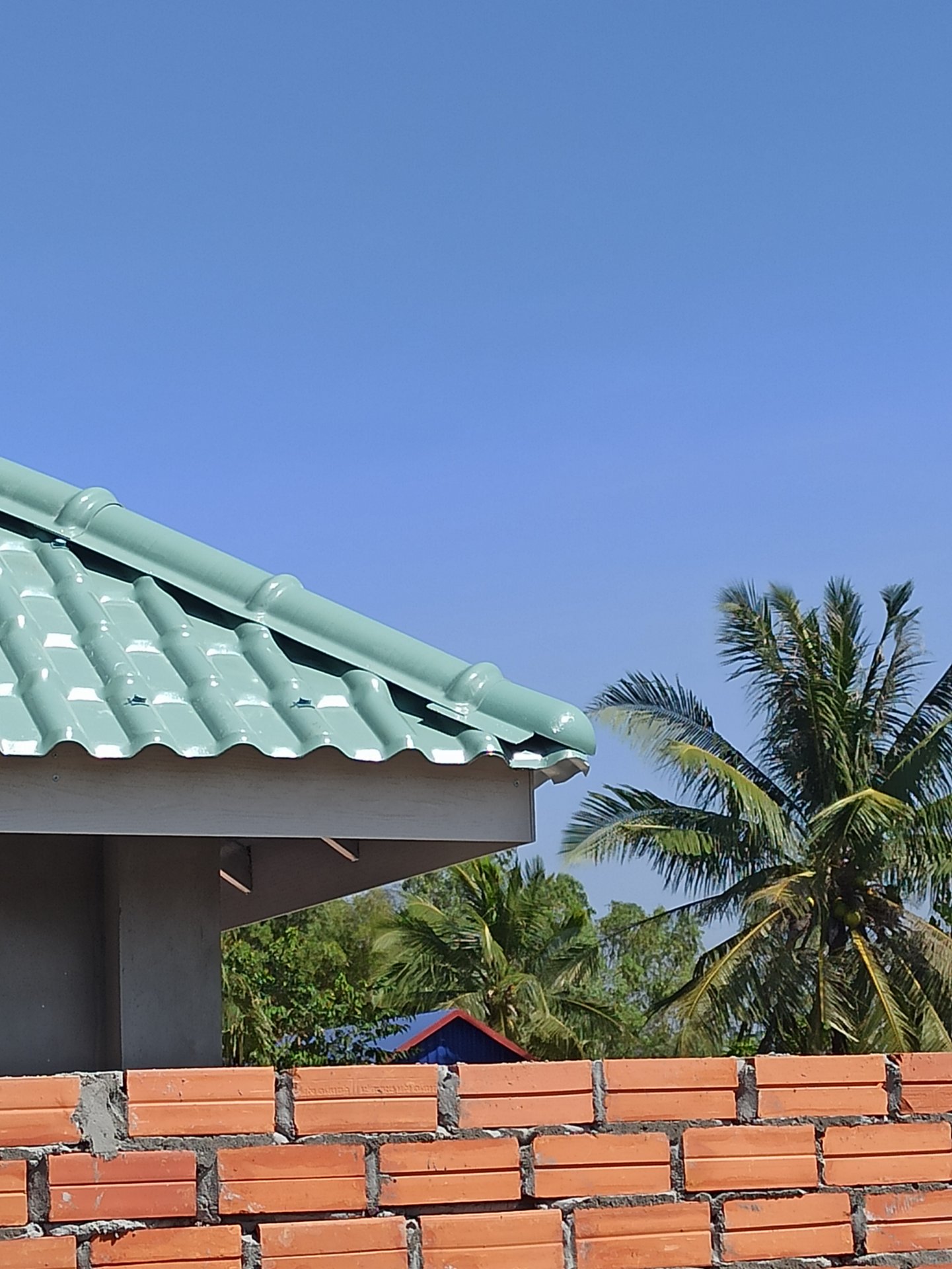

    Hallo, ich habe gestern ein Plastikdach aufbauen lassen und bin seeeehr skeptisch was die Dichtigkeit betrifft. Mein Dachtyp sagt er macht das immer so und es gab nie Probleme. So wie ich das sehe kann da in die Spalten alles mögliche an Wasser, Viehzeug und Dreck rein. Er meint da kommt kein Regen drunter. Hat er recht? Haus is in Kambodscha, also nicht wundern ueber die fehlende Daemmung etc. Danke für Meinungen.

    Das kommt darauf an, was du für ein Dach bestellt hast. Für Dreck und Viehzeug ist es ja eher nicht zuständig. Wind wird es nicht soviel können. In deiner Region mehr doch die Aufgabe Schatten.
    Was haben denn die Nachbarn um dich herum so für Dächer ?
    Die nächste Regenzeit wird es sich zeigen und dann weißt du mehr.

    Mir ist von den Bildern nicht ganz klar von welchen "Löchern" wir reden. Meinst du die Öffnungen an den Graten? Da sollte eine Firstrolle Abhilfe schaffen
