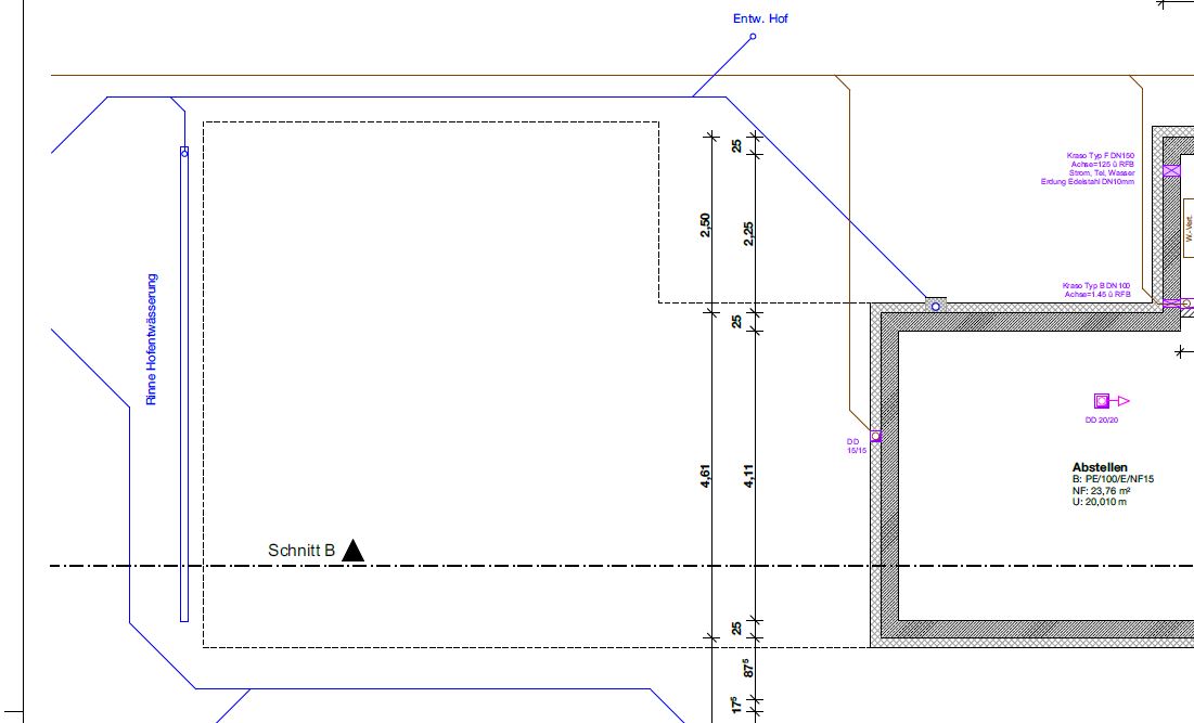

    Im Anhang ist ein Schnitt und eine Draufsicht unserer derzeitigen Planung. Leider haben wir ein leicht abfallendes Gefälle von der Straße in die Garage (ca. 30 cm Höhendifferenz zwischen Straßen Oberkante und Garagenbodenplatte. Garage hat ca. 6 cm Steigung zum Haus hin). Aufgrund der Abstandsflächen können wir das Haus nun aber nicht mehr höher planen.

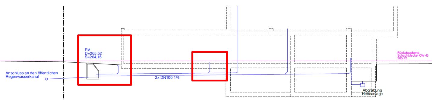

    Um das Wasser aus der Einfahrt aufzunehmen, ist eine Abflussrinne vor der Garage geplant. Allerdings ist mir aufgefallen, dass die unter der Rückstauebene liegt, genauso die Entwässerungsleitung beim Hauseingang (beide rot umrandet). Wie würdet ihr diese Thematik sehen? Laut meinem Verständnis würde auch ein Rückstauschutz nichts bringen, denn wenn es regnet und der Wasserstand im Leitungsnetz steigt, macht die Klappe zu und das Oberflächenwasser läuft nicht mehr über die Rinne ab -> Läuft in die Garage. Ich sehe hier nur eine Lösung über eine Hebeanlage (so wie in dem Lichtschacht). Wäre super, wenn mein Verständnis gerade gerückt/bestätigt werden könnte. :o

    Zur weißen Wanne mit zusätzlicher Bitumenabdichtung äußere ich mich nicht. Das mögen andere tun.
    Entwässerungsrinne für Garage und Haustür unterhalb der Rückstauebene ist ein grober Planungsfehler.
    Wie Du richtig siehst, nützen Dir Rückstauklappen überhaupt nichts. Eine Hebeanlage wäre denkbar aber mit Konsequenzen verbunden, die Du Dir nicht aufbürden möchtest.
    Du müsstest eine selbstüberwachende Pumpenanlage mit Backup und Ersatzstromversorgung einbauen, monatlich prüfen und warten lassen.
    Trotzdem könntest Du nicht guten Gewissens in Urlaub fahren oder auch nur übers Wochenende verreisen.
    Ist denn die Garageneinfahrt und die Haustür schon der tiefste Punkt des Grundstückes oder geht es hinten noch weiter abwärts? Könnte man vielleicht das Regenwasser nach hinten ableiten?
    Ansonsten bliebe nur die Umplanung der Höhen mit allen unangenehmen Konsequenzen. Fürs Regenwasser würde ich mich auf gar keinen Fall auf eine Hebeanlage verlassen.

    Ich habe noch einen Haus-Schnitt hinzugefügt, im Endeffekt geht es nach der Garage nahezu ebenerdig ins Grundstück rein. Die Entwässerungsrinne ist dabei der tiefste Punkt (Keller natürlich ausgeschlossen).
    Hmm, da würde ich es dann an das Haus bzw. den Keller heranführen. Eine mögliche Versickerung würde natürlich nur dann funktionieren, wenn der Wasserstand im Erdreich noch niedriger ist als im Kanalnetz...
