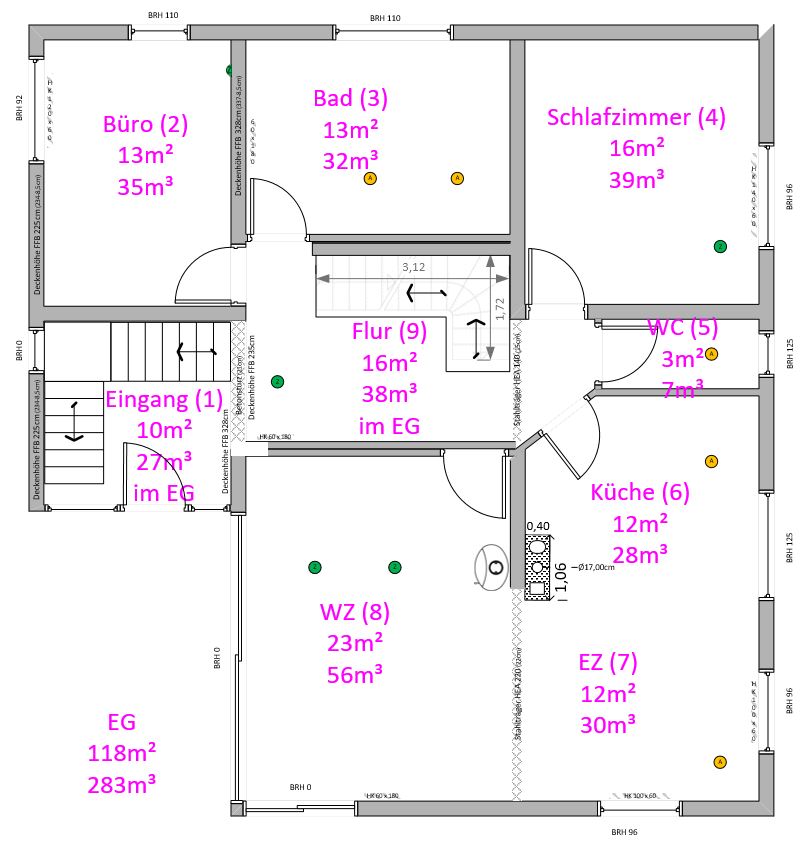

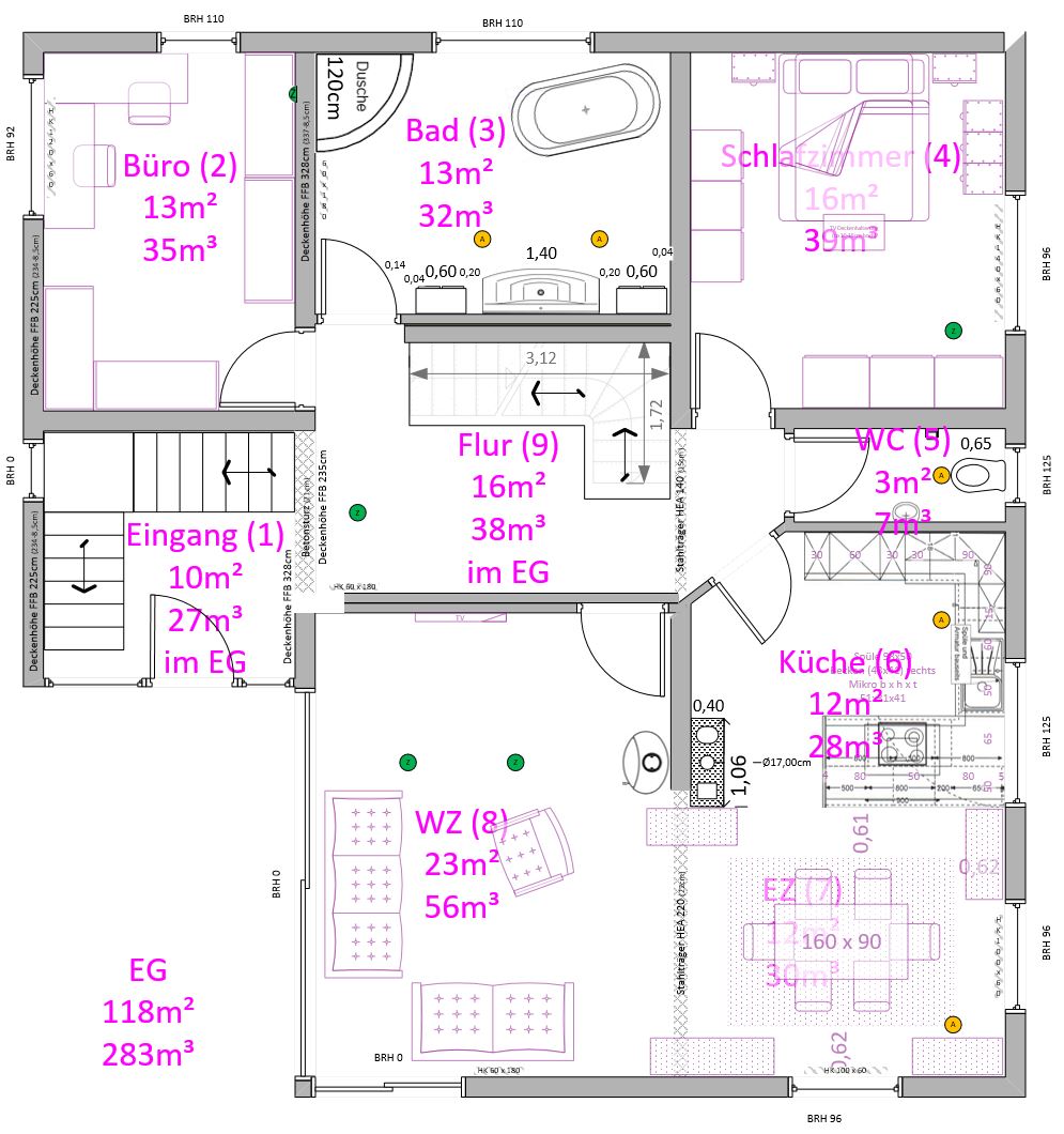

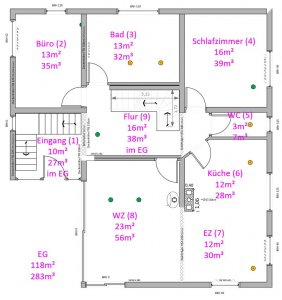

    Hallo an alle,
    DANKE erstmal für die vielen guten Tipps und Ratschläge die ich hier aus dem Forum schon mitgenommen habe (bisher als passiver Mitleser).
    Ich bin an der Kernsanierung meines Einfamilienhauses BJ1965.
    Da durch neue Fenster und Außendämmung die Hülle dicht wird, wird in diesem Zuge eine KWL mit eingeplant. Da es in unserer Region scheinbar ein Ding der Unmöglichkeit ist, jemand zu finden der eine Lüftungsanlage sauber planen und auslegen kann, muss ich da leider selber ran.
    Im Moment stelle ich mir die Frage ob die Positionen der Ein- und Auslässe im EG soweit passen.
    Belüftet soll nur das EG und DG werden.
    Im Büro befindet sich ein Sichtdachstuhl, somit ist nur ein Wandauslass möglich.
    Der Eingangsbereich ist nach unten in den Keller offen (Eingangsbereich Keller identische Größe wie EG)
    Der EG Flur ist offen nach oben ins DG.
    Für Ratschläge wäre ich wirklich sehr Dankbar!
    Grüße
    Tom

    Üblicherweise leisten das seit einigen Jahren die Anbieter/Hersteller mit. Ein wesentlicher Grund, warum ich die Dimensionierung von KWL in EFH/ZFH (Kanalnetzberechnung, Auswahl Lüftungsgeräte) nicht mehr erledige. Schließlich wollen die Bauherren nicht zweifach bezahlen.
    Den vorangehenden Luftmengenplan / Lüftungskonzept nach DIN 1946-6 leiste ich allerdings noch, da die raumweisen Luftmengen bei gut gedämmten Gebäuden einen erheblichen Einfluß auf die Heizungsdimensionierung besitzen.
    Ich sehe hier die Variante 2.
    Die Lage der Lüftungsöffnungen sollte hinsichtlich eines möglichst effizienten Luftwechsels in der Diagonalen liegen.
    Derartiges sollte man vermeiden.
    Hierfür könnte man ein dezentrales Lüftungsgerät verwenden.
    Hier ist der thermische Auftrieb (Luftzirkulation) zu beachten, was sich mit einer KWL gut beherrschen lässt.

    #2 Zentral mit Überströmbereich
    #3 Zentral mit Wärmerückgewinnung
    Ich wusste nicht dass da noch mal unterschieden wird, ich war der Meinung nur in großen Räumen (wie bei mir WZ+EZ+Küche) darf eine Zu- UND Abluft sich im selben Raum befinden.
    Bzgl. Büro und Sichtdachstuhl -> dort ist die Decke zum DG hin 70cm höher (3,28m) als im Rest EG (2,35m) => somit könnte ich einen Wandauslass Problemlos realisieren, somit wäre ein dezentrales Gerät nicht notwendig.
    Und vor dem auftrieb habe ich etwas "bammel" da mir nicht klar ist, wie ich den verhindern kann.
    Wenn die Positionen der Auslässe im groben passen, könnte ich den Kanalnetzplan anhängen - würde das helfen?
    Ich habe auch mal die Luftmengen berechnet, nur leider alles angelesen und aus den Fingern gesaugt, somit bin ich mir nicht sicher ob die so passen. Bei Flur und DG (wegen Thermischem Auftrieb) habe ich ehrlich gesagt nicht wirklich eine Ahnung.
