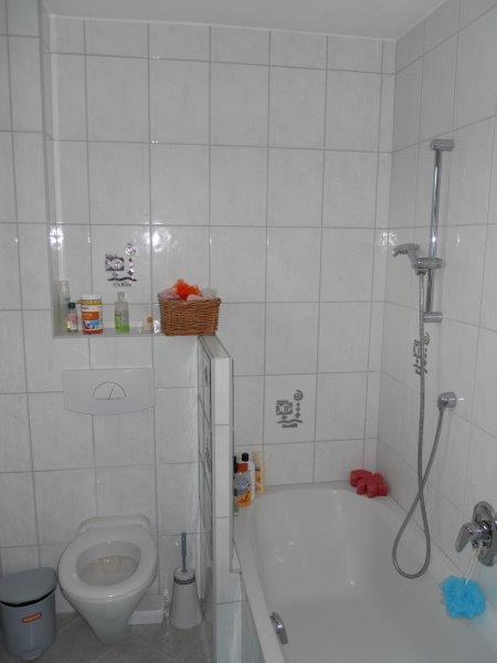

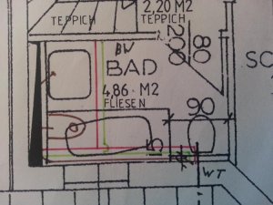

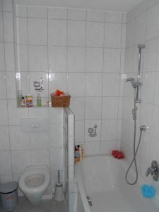

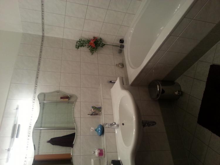

    Ok geschafft. Man sieht leider nur einen Teil davon weil das Bad SEHR klein ist :-D
    Im Plan ist die Aufteilung falsch. Wenn man bei der Tür reingeht ist rechts gleich die Badewanne, dann an der kurzen Mauer ist links von der Badewanne das WC (das Mäuerchen mit den Glasfliesen zwischen Badewanne und WC möchte ich UNBEDINGT weg haben), dann kommt aur der langen Seite das Fenster und links davon der Waschtisch und dann bei der kurzen Seite ists nur ganz schmal, da ist ein Handtuchheizkörper.
    Ich hoffe ich habe es verständlich erklären können. Die Aufteilung bleibt also so wie am Foto, nicht wie im Plan.
    Mein Fliesenleger meinte er würde mit einer hellgrauen Bodenfliese mit Schieferoptik (Colorker Pizarra Plata 60/60) den Boden, die Wanneneinfassung und die rechte kurze Seite (also die mit dem WC und der kurzen Wannenseite) alles einheitlich machen und den Rest weiß mit Fliesen (25/40).
    Ich bin mir aber nicht sicher ob mir das gefällt v.a. auch nicht mit den unterschiedlichen Fliesenmaßen.
    Dazu hat er vorgeschlagen um die vielen Ecken in dem kleinen Bad etwas abzuschwächen rechts auf der WC Vormauer auch noch eine Wand hoch zu machen dass direkt hinterm WC eine Nische entsteht. Das klingt find ich irgendwie nicht schlecht aber wies dann aussieht weiß ich nicht :-(
    Ich hätte mir eher gedacht vielleicht den Boden dünkler, dann bei der Wanne so eine Art Bordüre rumlaufen lassen und hinter dem WC rauf auch so einen Streifen dunkel und ganz oben noch einmal eine Bordüre aber ich weiß auch nicht wie das dann wirkt.
    Problem ist eben, ohne was zu sehen tu ich mir so schwer mit dem vorstellen. Habt ihr vielleicht Ideen wie ich das machen könnte und v.a. wo ich das halbwegs umsetzen könnte (die Maße müssen ja nicht stimmen, bloß ungefähr die Farbgebung und Gestaltung).

    Ich würde vorschlagen, du gehst erst mal in ein paar Badaustellungen und suchst mal bei Google Bilder für Bäder. Einfach, bis du ein paar Inspirationen hast, was dir gefällt. Momentan wirkst du ein wenig planlos. Das ist ja schließlich dein Bad, nicht das von deinem Fliesenleger. Wenn sowieso das ganz Bad gemacht werden soll wäre zu überlegen (gewesen) ob man sich nicht wirklich von einem Planer unterstützen lässt. Gerade bei so einem kleinen Bad kann man da mit Erfahrung recht viel rausholen. Hängt natürlich auch davon ab, wo dein Budget liegt.
    In so einem winzigen Bad Fliesen mit 60x60 halte ich für Blödsinn. Du wirst kaum mal wo eine ganze Fliese haben, und das große Format macht das Verlegen nur unnötig teuer. Davon abgesehen brauchst du auch bei so großen Fliesen einen sehr ebenen Untergrund. Die fiesen Glasbausteine weg und eine Glastrennwand (Badewannenaufsatz) hin ist schon mal eine gute Idee. Eine Mauer nebens Klo hingegen nicht so.
    Gerade in einem kleinen Bad ist Stauraum wichtig, sonst sieht das schnell sehr unordentlich aus, wenn überall was rumsteht. Ich würde überlegen, ob man nicht sich einen Schrank überm WC bauen lässt, der den Absatz nach oben verlängert. Und ich würde auf keinen Fall auf den Unterschrank verzichten. Laufweg nimmt der nicht wirklich weg, bringt aber einiges an Krimskrams unter.

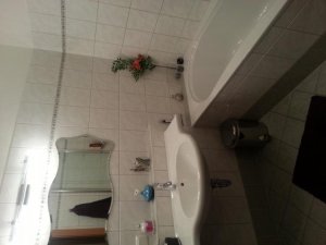

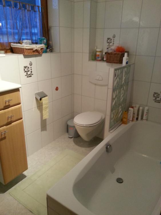

    So sieht mein derzeitiges RIESIGES (im Vergleich zum neuen) Bad in meiner Wohnung aus:
    LG,
    Anita

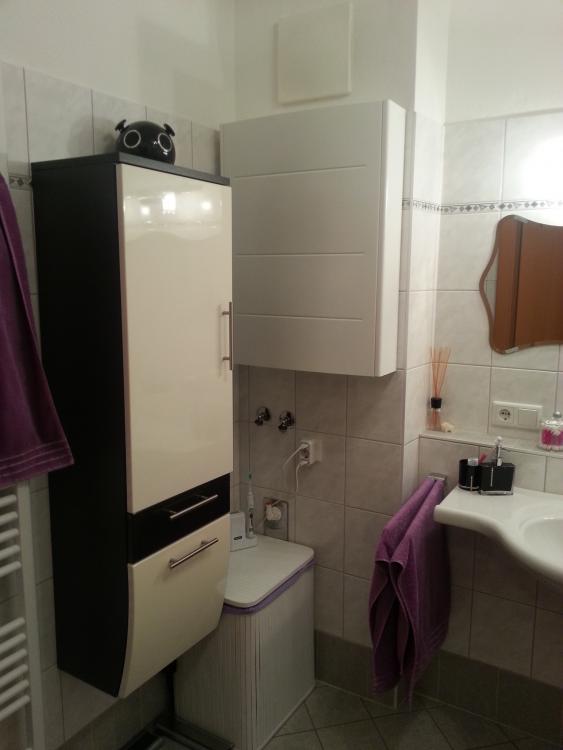

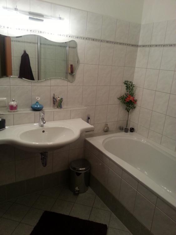

    Im Foto ist auch das Waschbecken (Laufen Vienna) welches ich mitnehmen möchte und in der Spiegelreflektion sieht man auch noch die Duschwand welche dann auch ins neue Bad mitgenommen wird.
    Und am Liebsten den weißen Kasten mit den grauen Schubladen. Der würde entweder links vom Waschbecken hinkommen oder rechts vom Handtuchheizkörper im neuen Bad aber das wird beides seeeehr knapp, das muss ich nochmal genau ausmessen.

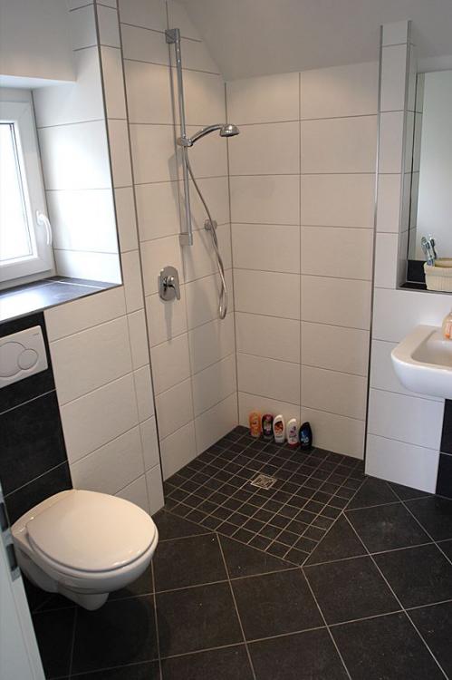

    Und wieder ich, vielleicht um zu erklären was ich in etwa oben gemeint hab mit "hinter dem WC so einen Streifen dunkel", hier mal ein Bild dass ich gegoogelt hab (ich hoffe ich darf das hier posten):
    Ich weiß nur leider nicht wie das mit der Nische dann ausschauen würde bzw. wie das realisierbar wäre (denn die Idee mit der Nische wie sie mein Fliesenleger vorgeschlagen hat, würde mir schon gefallen).
    Ich glaub halt dass NUR der Streifen hinter dem WC eben dann zu wenig ist, aber wo noch etwas hin bzw. wie?!
    Die Wandfliesen würden mir auch nicht schlecht gefallen (auch die Größe hätte ich mir vorgestellt - keine Ahnung allerdings wie die in dem kleinen Bad wirken?).
    Welche Größe könnte das ca. sein?
    Ich hätte auch gern den Boden wie den Streifen entweder Schwarz, Dunkelgrau oder Grau.
    Allerdings würde ich die Bodenfliesen nicht diagonal legen, gefällt mir irgendwie nicht.
    Macht man heutzutage eigentlich noch so eine Fliese am Rand hoch wie ich es in meinem derzeitigen Bad hab (als Sockel) oder ist das schon "out"?

    Auf dem letzten Bild ist unter dem Waschbecken sehe ich den gleichen Streifen, wie hinter dem WC. Finde ich schon mal nicht schlecht.
    Mit Bordüren wäre ich vorsichtig: kann zu viel werden. Wir hatten in der früheren Mietwohnung in Zimmern Bordüre in ca. Hüfthöhe und dann noch eine ca. 20 cm unter der Decke. Es war definitiv zu viel.
    Wir haben jetzt nur unter der Badewannenrand eine umlaufenden Streifen aus der Fußbodenfliese ca. 2 Finger breit. Hat schon Pep. Sonst hätte man den aus der Wandfliese schneiden müssen was so oben, wie auch unten sehr bescheiden aussah.
    Wie haben auch einen kleinen Bad, noch dazu ziemlich verwinkelt. Wandfliesen 60x25 liegend verlegt: machen den Raum optisch breiter. Es passen auch überall 2-3 nebeneinander.
    Kleine hochformatige Fliesen machen für mich den Raum höher, dadurch vom Gefühl enger. Ich kenne das aus meiner Kindheit 80er Jahre.
    Wir haben vor dem Verlegen die Fliesen an die Wand gehalten und geschaut, wie es am besten aussieht. Ich konnte es nämlich auch nicht vorstellen :winken
    Die Fliesen für eine Art Streifen in der Dusche haben wir zum Händler zurückgebracht: wirkten kitschig.
    Da ist jetzt auch ein Streifen aus dem Fußboden. Also die Wandfliesen waagerecht und in der Mitte eine Spalte Bodenfliesen senkrecht. Alle finden es sehr harmonisch und schön.
    Einfach Muster mitnehmen und ausprobieren.
