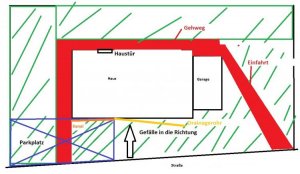

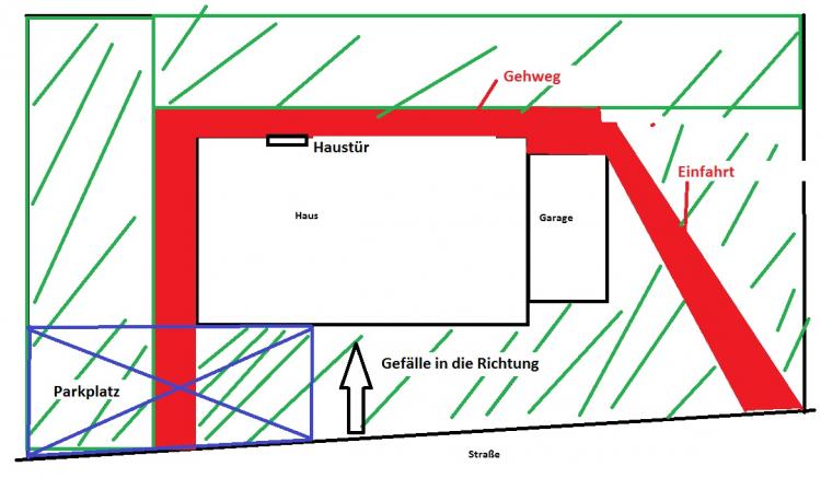

    Ich wollte vor dem Haus einen PKW Stellplatz errichten ca. 70m² Fläche wovon ca. 40m² vorm Haus sind... Der Parkplatz hätte baulich bedingt gefälle zum Haus hin, jetzt stelle ich mir die Frage was mit dem Regenwasser passiert das würde ja alles richtung haus laufen.
    Ich könnte einen Kanal legen und diesen an das Abluffrohr der Regenrinne anschließen, dann müsste ich aber für die Fläche Oberflächenwasser bezahlen... was gibt es noch für möglichkeiten ?
    hier mal eine Skizze wie es ca. aussieht bei mir:

    Offenes Pflaster nehmen... Trotzdem würd ich eine Rinne vor der Wand machen und auf dem Grundstück verrieseln lassen

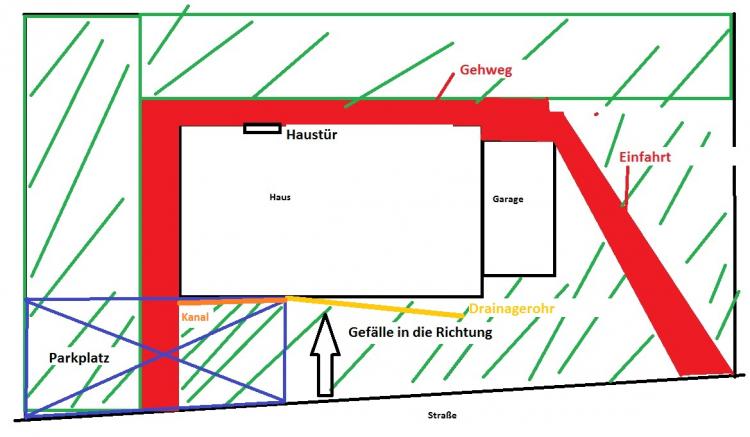

    An den Kanal ein offenes Drainagerohr anschließen und das Rohr lang in einen graben einlegen (Das Rohr mit Schotter umschließen)

    Für ein Drainpflaster muß auch der gesamte Unterbau passen, und natürlich auch das Erdreich entsprechend beschaffen sein. Sonst holt man sich nur zusätzliche Probleme hinzu. Oder man leitet das Wasser aus dem Unterbau in eine Rigole.

    6m Stellplatztiefe? Von welchem Gefälle sprechen wir? 5cm....50cm?

    Hm, wenn das 9 m sind, müsste der Parkplatz 180 qm haben.
    Bei 9 m Tiefe wäre er 8 m breit (70 qm). Die Skizze zeigt mir aber was anderes.
    Es ist also ein Streifen von 3- 4 m vor dem Haus!
    Gefälle?

    Du wirst vermutlich nicht auf die Strasse entwüssern dürfen, also bleiben Dir exakt zwei Möglichkeiten:
    1) Anschluss an das Abwasser
    2) Versickerung auf dem Grundstück. Ob Du das Gefälle nun so ausfühst, daß das Wasser hinten am Haus eingesammelt wird oder seitlich und ob das dann auf den Rasen läuft oder in einer Rinne gesammelt wird und in einen Sickerschacht, Sickermulde oder Rigole läuft, kannst Du Dir aussuchen.

    Werde das ganze mit Kanal vorm Haus ausführen und das Wasser mittels Sickermulde los werden... danke für die Hilfen und Tips
