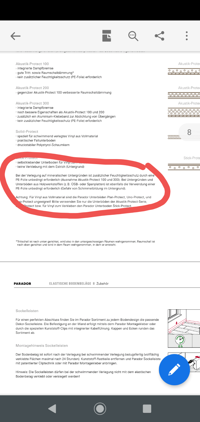

    ich möchte an diesem Thema anknüpfen: Ich habe ausreichend trockenen Estrich und eine aluminiumkaschierte Trittschalldämmung unter meinem vinyl. muss ich da dennoch eine PE Folie unterlegen?

    Liegste aber falsch, denn die Hersteller verlangen es.

    Ja, und? Es entspricht den Herstellerrichtlinien nicht und damit ist es Essig mit jeglicher Gewährleistung und Garantie.

    Und Parador schreibt es vor - kenne keinen, der größer ist :).

    Bleib bei Themen, wo Du Dich auskennst - ich habe mich damals intensiv mit den Richtlinien für das Klick-Vinyl auseinandergesetzt und hatte auch ein längeres Gespräch mit einem Parador-Techniker.
    Bei verklebten Parkett oder Vinyl ist der Kleber übrigens die Dampfbremse - wird wohl auch nicht ohne Grund erwähnt.
    Soviel zum Quatsch und was Deiner Meinung Parador nicht vorschreibt. Muss wohl ein anderes Parador sein...China statt Coesfeld?

    Habe den Parador Modular One. PE Folie sollte ich laut Aussage von Parador unterlegen.die Trittschalldämmung war nicht "Pflicht", ich wollte aber eine, weil wir zwei kleine Kinder haben und die gerne toben etc.

    Für den TE: Es gibt von Parador auch geschäumte Folien mit integrierter DS - die kann dann beides
