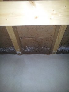

    wir lassen gerade eine DHH schlüsselfertig bauen. Das Haus wird zweigeschossig gebaut, d.h. die Decke im ersten Stock ist das Hausdach. Nun hat der Bauträger vor Einbringen des Putz und Estrich noch keine Dampfsperre innen am Dach anbringen lassen. Man sieht also von unten direkt auf den Dachstuhl und die Pavatex-Platten.
    Wie das nun so über den Winter ist, haben die Holzteile, hauptsächlich aber die Pavatex-Platten nun trotz Lüften und Bautrockner ordentlich Feuchtigkeit gezogen und natürlich auch Schimmel gebildet. Der Schimmel ist nun großflächig über die Platten verteilt. Zudem sind die Platten durch die Feuchtigkeit leicht gequollen und es hängen schon einzelne Ecken der Platten von der Decke (nicht die ganze Platte, sondern nur eine etwa 1,5-2cm dicke Schicht der 3,5cm Platten).
    Natürlich handelt es sich hier um Baupfusch, da zuerst die Dampfsperre hätte angebracht werden müssen. Das Wissen hilft uns natürlich jetzt nicht mehr. Wir suchen nach dem bestmöglichen Weg, das Dach so zu sanieren, dass wir es ohne allzu schlechtes Gefühl vom Bauträger abnehmen können.
    Im ersten Schritt wird nun natürlich weiterhin komplett ausgetrocknet, bevor es an die Sanierung geht. Unser Bauträger möchte anschließend den Schimmel mit Alkohol behandeln und anschließend absaugen lassen. Ein von uns angefragter Schimmelsachverständiger stimmt dem Vorgehen größtenteils zu, mit dem Hinweis, dass die Feinreinigung sehr gewissenhaft durchgeführt werden muss.
    Eine Frage bleibt bzgl. der Platten, die sich teilweise lösen. Können diese einfach von unten "repariert" werden (das hat der Bauträger so vorgeschlagen) oder sollten hier neue Platten verlegt werden (dafür muss das Dach von oben abgedeckt und neu eingedeckt werden, richtig?)?
    Was sagen die Fachmänner? Welchem Grad von Baupfusch sind wir hier ausgeliefert? Und wie bringen wir die Kuh sinnvoll vom Eis, so dass alle Seiten damit leben können.

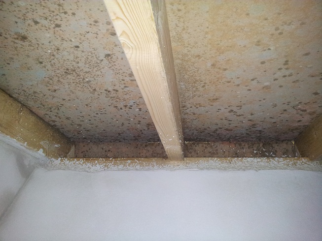

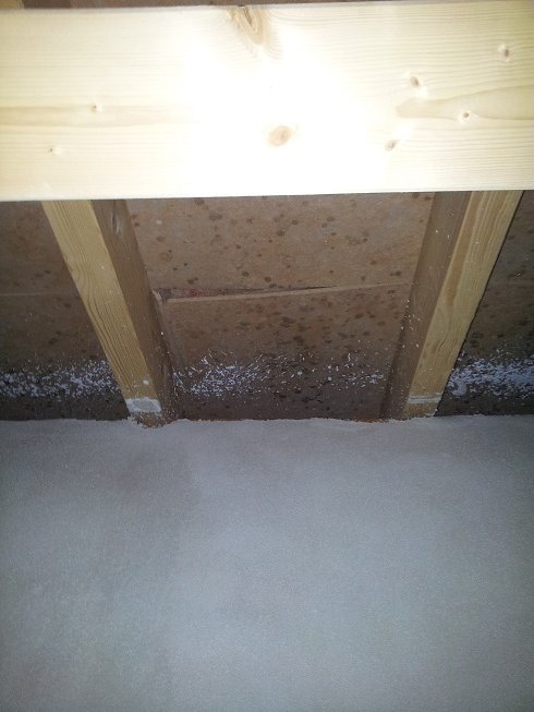

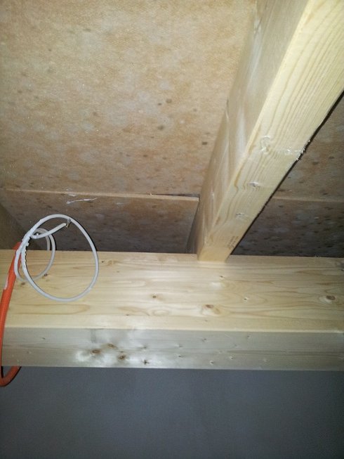

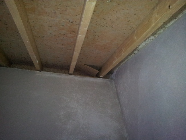

    Vielen Dank für die vielen Antworten schon mal. Ich habe mich tatsächlich falsch ausgedrückt. Es handelt sich nicht um Baupfusch sondern um einen Planungsfehler des Bauträgers. Die einzelnen Gewerke wurden tatsächlich korrekt ausgeführt. Leider ist der Ablauf nicht korrekt gewesen, was wir im Nachhinein aber nicht ändern können. Anbei noch ein paar Bilder, um das Thema zu veranschaulichen.
    Ich habe auch schon den Tipp aufgegriffen und mich direkt an Pavatex gewendet mit einer Anfrage, wie aus deren Sicht am besten vorgegangen werden sollte. Leider noch ohne Antwort.
    Falls irgendwer eine ähnliche Erfahrung gemacht hat, wäre es interessant, wie ihr weiter vorgegangen seid.
    Vielen Dank,
    Sascha
    IMG_20130124_080253.jpg IMG_20130124_080353.jpg IMG_20130124_080359.jpg IMG_20130124_080435.jpg

    das ist schon ein recht massiver Befall. Pavatex läßt sich an der Oberfläche leicht abreiben, dann sieht es aus wie neu. Wegen dem Schimmel sollte man bei der Fläche einen Experten hinzuziehen der sich mit Schimmelsanierung auskennt. bei solch großen Flächen jedenfalls nicht auf die Idee kommen alles mit Alkohl einzusprühen. Erstens verdünnt sich Alkohl auf feuchten Flächen zu sehr und zeitens besteht dann ein hohes verpuffungsrisiko. Das bekommt man jedenfalls noch in den Griff.
    Die eingetretenen Platten sollten jedenfalls ersetzt werden und vernünftig abgedichtet werden. In der Fläche kann mann die Platten einflicken und mit einem aufquellenden Spezialkleber und Butylband einsetzen und abdichten.
