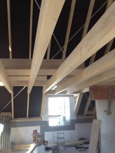

    Hallo Zusammen,
    ich baue gerade eine DHH (bzw. lasse sie bauen). Den Dachboden werde ich allerdings selbst ausbauen. Wo wir schon beim Thema wären...
    Ich habe mich hier lange belesen und verschiedene Meinungen gehört und bin dadurch auch etwas verunsichert - schließlich will man es ja richtig machen :e_smiley_brille02:
    Der Dachboden soll als Wohnraum (ca. 50m²) genutzt werden (Büro und Gästezimmer).
    Das Selbst-Ausbauen beschränkt sich auf den Fußboden und Rigips. Für den Fußboden sind 22mm OSB-Platten vorgesehen, auf welche dann eine Trittschalldämmung kommt und als Abschluss Laminat. Zwischen den Kehlbalken (OG-Decke) und den Dachsparren ist/wird noch gedämmt. Die Dämmung zwischen den Kehlbalken schließt dann mit der Oberkannt der Kehlbalken ab.
    1. Das heißt, dass ich für die Unterlüftung der OSB-Platten, die ich auf den Kehlbalken montiere eine Lattung benötige, oder?
    2. Wie sollte der Lattung verlegt werden? Mittig in Laufrichtung Kehlbalken, oder othogonal?
    3. Welche Latten-Größe würdet Ihr mir empfehlen?
    4. Ich möchte die OSB-Platten verschrauben - ist dann ein zusätzliches Verleimen noch nötig?
    5. Zum Verschrrauben würde ich die Verlegeschrauben mit Fräsrippen und Kerb-Spitze nehmen (4,5 x 70mm). Sind diese dafür gut geeignet?
    6. OSB-Platte würde ich alle 20cm auf den Latten verschrauben!?
    7. Zu den Außenrändern lasse ich 1,2cm Luft?!
    8. Werden die OSB-Platten orthogonal zu der Lattung gelegt?
    Ich hoffe, meine Fragen sind einigermaßen deutlich geschrieben. Bin schon auf Eure Hilfestellung gespannt...

    Zum Verschrauben gibts Vollgewinde-Dielenschrauben mit 2 unterschiedlichen Steigungen. Erst eine steile Steigung, oben dann eine flachere Steigung. Die ziehen die Spanplatten ran beim Anschrauben und sind gleichzeitig trotzdem Vollgewinde. Hab die bisher nur von Heco gefunden.
    Teilgewinde quitscht leider nach einiger Zeit häufig...

    Ist hier eine Hinterlüftung erforderlich oder könnte der Zwischenraum bis zur OSB-Platte auch vollständig gedämmt werden?

    Guten Morgen zusammen,
    wow - alle so früh wach... :respekt
    @H.PF
    - werde mal nach diesen Schrauben stöbern und mich informieren --> Danke
    @Gipser und rolf a i b
    - Decke zwischen Dachboden und OG:
    24cm Mineralwolldämmung WLG 035
    Dampfbremsfolie
    5cm Untersparrendämmung WLG 035
    @Siedler Gipser
    - Ist vollständig gedämmt --> mein Bauleiter meinte nur dass eine Unterlattung (zwischen OSB-Platten und Kehlbalken) besser sei, als die Platten direkt auf die Kehlbalken zu schrauben, da somit ein Lufpolster zwischen Dämmung und OSB-Platten geschaffen wird (Unter-/Hinterlüftung). Oder benötigt man dies in meinem Fall das nicht?

    Hab ich was verpasst, aber hier ist doch nicht die Rede von einem Kaltdach? Wieso sollten die OSB-Platten absaufen? Sie befinden sich doch allseitig auf warmer Seite. So lange die darüberliegenden Räume natürlich entsprechend beheizt werden und nicht massiv auskühlen.
    Das mit der Lattung hab ich auch noch nicht ganz verstanden, was soll hier eine Luftschicht? Schalltechnisch dürfte das, nach meiner Meinung, recht grenzwertig seien. Von der Stabilität mal abgesehen. Sind die 22mm OSB denn in der Statik so beschrieben wurden? Wie sieht das Konzept zur Schallreduzierung aus? Um welchen Werkstoff handelt es sich bei der Untersparrendämmung?
    Wenn die gesamte Dachhülle gedämmt wird, würde ich mir an ihrer Stelle lieber Gedanken um den Schallschutz machen. Auch wenn die Räume darüber nur als Büro/ Gästezimmer geplant sind, können sich in den Jahren ja andere Nutzungsarten ergeben. Das sollte man berücksichtigen um sich nachher nicht zu ärgern, es nicht getan zu haben.

    Bzgl. der Untersparrendämmung habe ich nur die bereits erwähnte Information:
    - 5cm Untersparrendämmung WLG 035
    Die 22mm OSB-Platten wurden mir vom Zimmermann empfohlen und vom Bauleiter abgesegnet. Der Bauleiter meinte, dass es zu empfehlen wäre unter den OSB-Platten eine Lattung zulegen um eine Unterlüftung zu gewehrleisten... Der Zimmermann meinte es sei nicht nötig, da der Dachboden als Wohnraum genutzt wird... Hmm - keine Ahnung???!??
    Bzgl. der Schallreduzierung habe ich mir ehrlich gesagt noch keine sooo großen gedanken gemacht! Was kann man denn aktiv dagegen tun - die Schallübertragung über die Schraubverbindung, wenn die OSB-Platten verschraubt werden bleibt ja nicht aus...
    Nein es ist kein Kaltdach. Jedoch wird nur nach Bedarf (im Nutzungszeitraum) mit einer Elektroheizung geheizt! Stellt das ein Problem dar? Oder wie ist das massive auskühlen zu defnieren?

    Hmm, was soll damit denn bewirkt werden? Aus Schallschutzgründen?
    Ich denke, der Zimmermann hat recht. Mir erschließt sich nicht, warum dort eine ruhende Luftschicht anzuordnen ist. Mit Taupunktausfall ist hier, denke ich, nicht zu rechnen. Und eine Belüftung des aufgebrachten Querschnittes würde wohl im DG für machtig kalte Füße sorgen.
    Masse. Verwendung von massehaltigen Dämmstoffen, Verwendung von massehaltiger Konstruktion (Estrichplatten, doppelt Gips oder ähnliches).
    Kritisch wird es nur dann, wenn die Räume oberhalb soweit auskühlen, dass die aufsteigende Feuchtigkeit in der warmen Luft nicht mehr gehalten werden kann. Das würde dazu führen, dass sie am kältesten Bauteil kondensiert. Es hängt also von mehreren Faktoren ab, ob oder wie etwas passiert. Eine Anbindung ans Heizsystem für das DG wurde also nicht vorgesehen?
