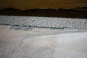

    Hallo Community,
    ich möchte meinen Dachboden mit OSB-Platten auslegen um dort vernünftig stehen und auch ein paar Sachen abstellen zu können.
    Letztes Jahr habe ich auf den Balken einfach die OSB-Platten aufgeschraubt, wobei zwischen der Dämmwolle und der Platte mehrere Zentimeter Platz waren - siehe Bild 1.

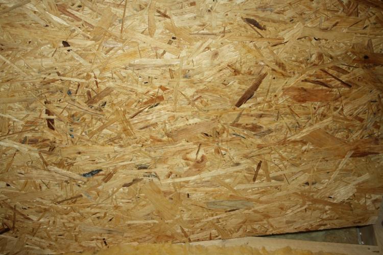

    Nach einiger Zeit habe ich festgestellt, dass die Unterseiten der Platten feucht waren.
    Also alles wieder runter und trocknen lassen.

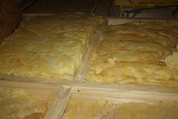

    Dann kam mir die Idee, den Raum zwischen Dämmwolle und OSB-Platte mit weiterer Dämmwolle aufzufüllen - siehe Bild 2.
    Ich habe erst mal nur einen kleinen Bereich aufgefüllt, um zu schauen, ob es besser wir.

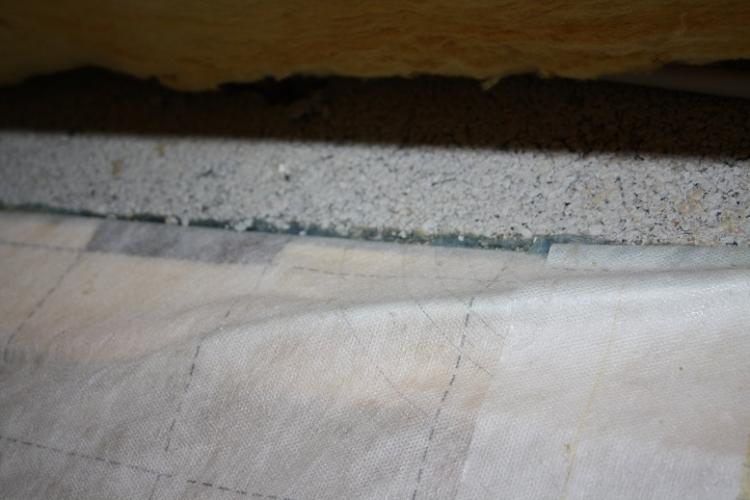

    Leider musste ich heute feststellen, dass die Unterseiten wieder anfingen feucht zu werden - siehe Bild 3.
    Obwohl jetzt zwischen Unterseite OSB-Platte und Dämmwolle kein Platz mehr für Luft ist und eigentlich auch kein Kondenswasser mehr entstehen dürfte.

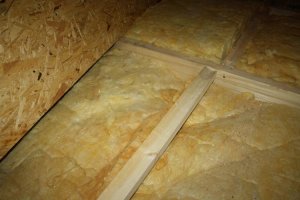

    Ich habe mir dann die Verklebung der Folie an den Wänden angeschaut, vielleicht ist da ja was falsch gelaufen.
    Das sieht aber aus meiner Sicht ok aus (was ein Laie so beurteilen kann).
    Auch die Folie scheint richtig herum verlegt worden zu sein - siehe Bild 4.
    Ist das normal, dass die Platten trotz der doppelten Lage Dämmwolle feucht werden ?

    hallo
    bei falschem aufbau/materialwahl ---Ja.
    von oben garnix.

    Auf den Bildern vom Rohbau kann ich sehen, dass eine ISOVER-Folie verlegt worden ist.
    Sollte hier besser eine Dampfsperre verwendet werden ?
    Die ISOVER-Folie hat auf der Unterseite eine glatte Beschichtung und auf der Seite zum Dach hin eine Art Filz.
    Ansonsten der ganz "normale" Aufbau.
    Gipskartonplatten ->Unterlattung -> ISOVER-Folie -> ISOVER-Dämmwolle.
    Macht es vielleicht Sinn, über der Dämmwolle, also zwischen Dämmwolle und OSB-Platten, eine Dampfsperre zu verlegen ?
    Oder würde es dann zwischen der Dämmwolle feucht werden ?

    ist es Neubau oder Bestand?
    "Rohbau" klingt nach Neubau. Gab es größeren Feuchteeintrag (z.B. Baufeuchte infolge Putz/Estrich o.ä.)? Wann kam der Putz, der Estrich rein, wann wurde erstmals aufgeheizt?
    Welche Dampfsperre wurde konkret verwendet?
    Dampfsperre auf der Dämmung ist das Falscheste, was man tun kann!

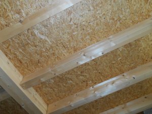

    Hallo also wir haben vor ca. 4 Jahren neu gebaut.
    Und ich hab auf dem Dachboden Rauhspundbretter verlegt mit ca. 2 cm Luft zwischen den Brettern.
    Haben damit keinerlei Probleme, ist alles trocken.
    Wurde mir auch so gesagt vom Bauträger, im Dach muss die Luft zirkulieren können.
