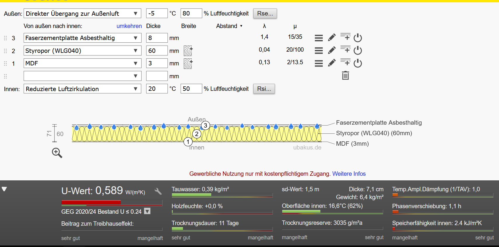

    Moin Leute,
    ich habe mir einen DDR Bungalow angelacht, der jetzt so saniert werden soll, dass man da theoretisch ganzjährig drin wohnen kann. Vorher wurde der nur im Sommer bewohnt, da waren Sachen wie Isolierung und Taupunkt nicht so wichtig. Mir geht es jetzt erstmal daraum, dass sich nicht irgendwo in der Wand Kondenswasser bildet, noch ist die ziemlich gut erhalten.
    Der Wandaufbau wie er jetzt ist, ist ziemlich simpel: Asbestzentplatte - Styropor - MDF Platte. Ich habe den Wandaufbau mal bei ubakus eingegeben und er hat mir einen Tauwasserwert von 0,39 kg/m² errechnet, was wohl noch im grünen Bereich liegt. Das Styropor hat ja auch eine dampfbremsende Funktion. Jetzt meine Frage an euch: Passt das so, also tapezieren, malern und fertig? (den katastrophalen U-Wert jetzt mal beiseite gelassen). Oder sollte ich doch eine Dampfbremse einbauen und falls ja, wie könnte ich das am besten anstellen? Einfach OSB-Platten direkt auf die MDF-Platten schrauben, oder wäre das grober Pfusch? Oder Dampfbremsfolie auf die MDF-Platte tackern und dann noch ne dünne MDF-Platte rüber, die man tapezieren kann?
    Bzw. ich bin auch für alle anderen Vorschläge offen, eigentlich gehts mir nur um 3 Dinge.
    1. Keine Kondeswasserbildung
    2. Nicht zu dicker Wandaufbau nach innen (die Räume sind eh schon nicht so groß)
    3. Nicht so teuer (ist am Ende ja nur ein Bungalow)
    Vielen Dank schonmal für eure Ratschläge :)
